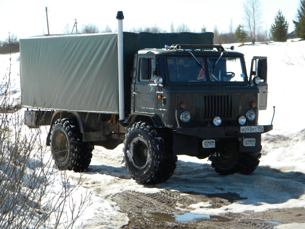

66й на Кразовских колесах.

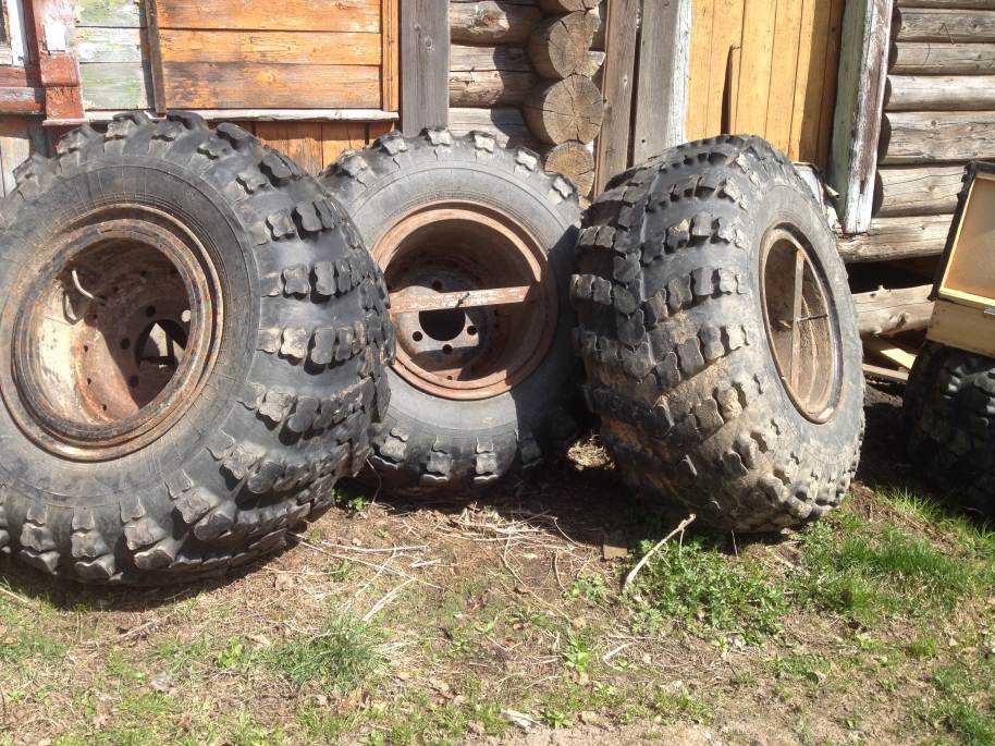

1
колеса 255 001.jpg (159.24 КБ) 8290 просмотров

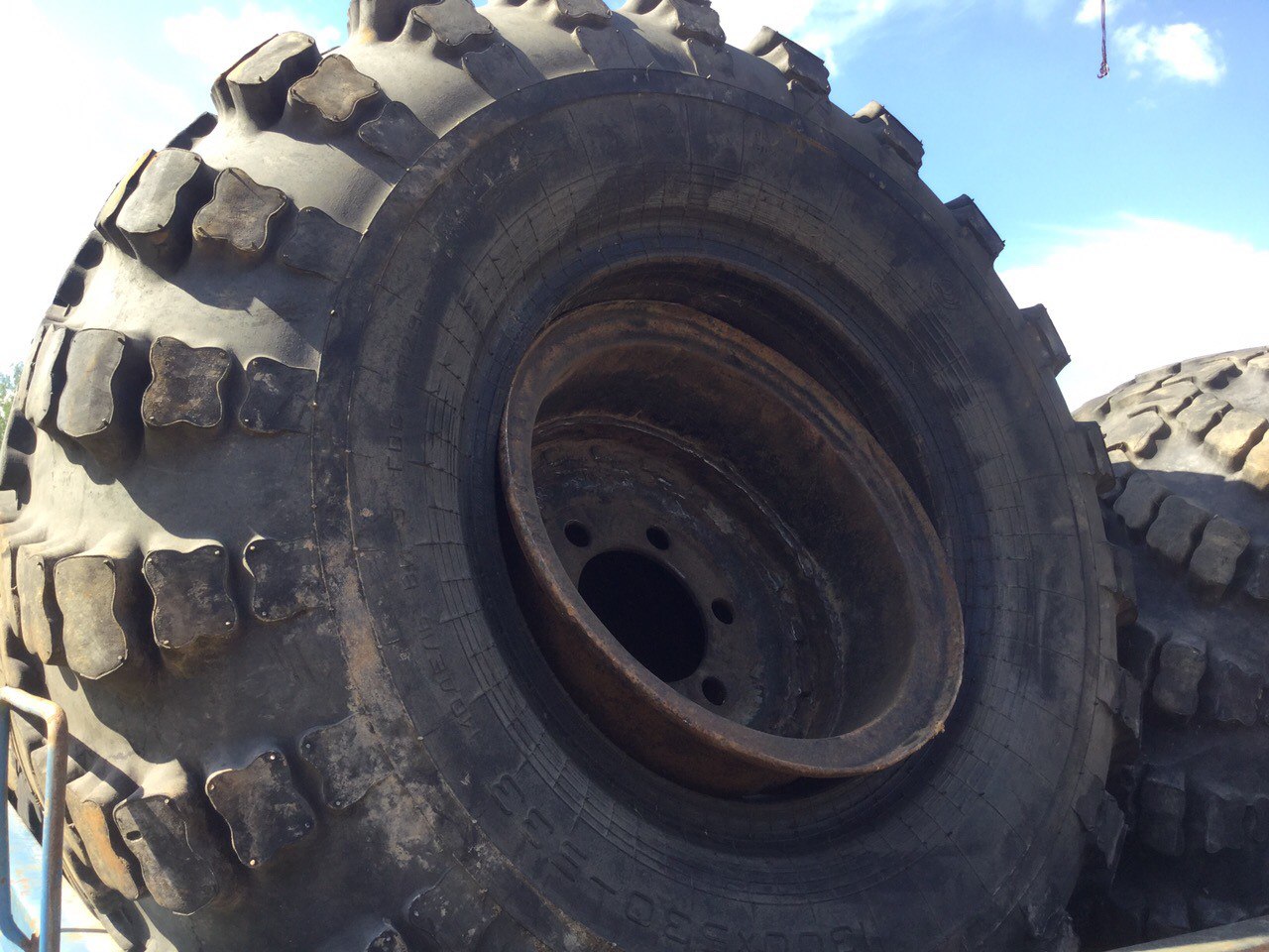

Фото Андрея Борисовича . Резина КРАЗ на дисках ЗИЛ-157 .
