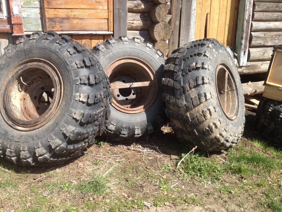

вопрос: какие дутики можно поставить если соединить две внутренние половинки болтового диска?
Мосты раздвигаем и ставим рессоры от 131, с заменой тяг. Ещё не знаем удастся ли сохранить кардан или придётся его переделывать
Re: Как научить плавать колуна?
Баллоны КраЗ-255, у меня приятель делал так из двух внутренних половинок болтовых дисков.
Ставил на Газ-66.

Спасибо за совет :D ! Кразовская резина встала на сдвоенные диски 157 тютелька в тютельку :lol: :lol: потом ещё раз встала :lol: :lol: и ещё :lol: :lol: :lol: жалко фотки выкладывать не умею, посадочный радиус у 157 и у 255 отличается почти на 10 см!
Надо брать КрАЗовские диски и вваривать 157 тогда да, ну и мосты раздвинуть сантиметров на 25-30
Да..Ошибочка вышла,перепутал.В кразовские диски вваривали 157е,а сборные широкие делали под Бтрскую тяжёлую резину. Где то фото были.

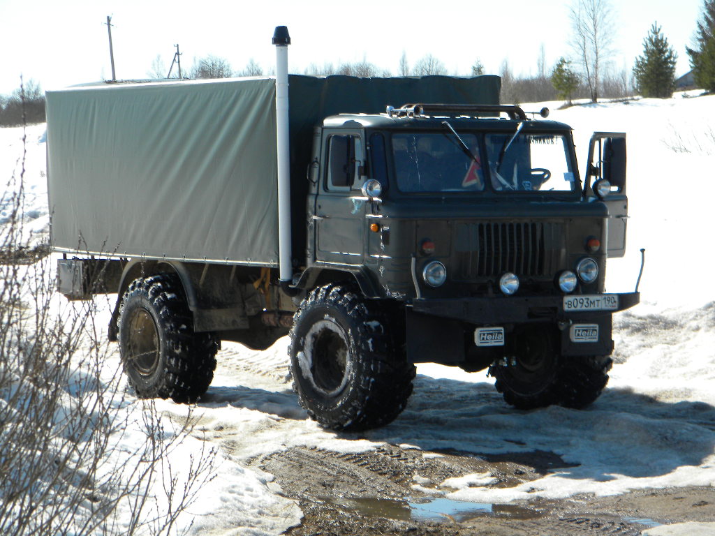

66й на Кразовских колесах.
фото чеков 015.jpg (209.67 КБ) 8138 просмотров

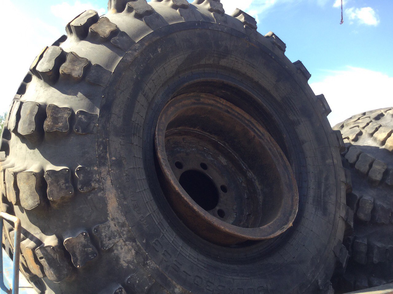

1
колеса 255 001.jpg (159.24 КБ) 8133 просмотра
Фото Андрея Борисовича . Резина КРАЗ на дисках ЗИЛ-157 .
груЗИЛок писал(а):Фото Андрея Борисовича . Резина КРАЗ на дисках ЗИЛ-157 .
Хотелось бы увидеть 157-ой с такой резиной!!!
Может Андрей Борисович найдёт и диски от КрАЗа, чтобы сварить с зиловскими?? :?
У Андрей Борисовича найдутся диски любые и он сделает.Иронизировать легко..Не ошибается тот кто не делает.Поставит камазовские тяги и удлинит рессоры.
157го на таких катках я не видел ,хотя я их и мог поставить на заднию тележку 157го,денег нужно было немного.Я не занимаюсь экстримом,я каждый день наматываю по асфальту от120-250км...
131х видели на катках от КСА(арочные). Для 157го,надо на передний мост,примерять кразовскую резину с учетом поворота и хода подвески, руками эти колёса не свернуть,радиус поворота как у трамвая.
Если решить эти проблемы машина будет болотоход, но очень не поворотливая, для ралли-рейдов.
