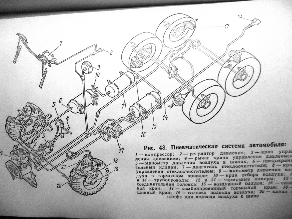

Купил я месяц назад ЗиЛ 157, 1984г. Пытаюсь восстанавливать все. Обрадовался, что есть система подкачки шин. Купил новые трубочки для подключения к шинами. А потом заметил, что везде написано, что должен быть блок шинных кранов из 6 вентилей на полу в кабине. А у меня ничего подобного нет.
Это что значит? Система будет все равно работать, только без регулировки давления в каждом колесе отдельно? Я просто нигде не нашёл, что такая система есть без этого блока, такое впечатление, что без этого блока система не будет работать?
Буду рад любой подсказке.
Re: по подкачке совет нужен
Добавлено: 07 дек 2022, 19:46
viewtopic.php?f=3&t=389
С блоком шинных кранов до 1968г. были,потом упростили.
