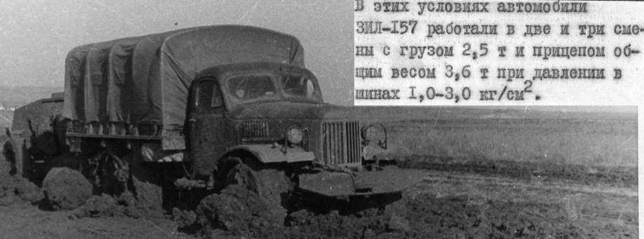

Это картинка с каким грузом и каким прицепом проводились испытания. В том числе и на расход бензина.
Расход бензина.jpg (114.23 КБ) 8159 просмотров

График Аркадия все потверждает,все точно.
Сегодня на работе с утра смотрели графики и нормы расхода, горячо обсуждали.Вывод тот что на графике у Аркадия. А наш коллега на 131м попрежнему упорно говорил 30л на сотню.Два раза за день на заправку заезжает,когда работы много..

Это не мой личный график - это из отчета заводских испытаний ЗИЛ-157 в 57-58 годах.
Еще один интересный график - время разгона. Похоже, что больше 60 км/час измерить время разгона не получилось - секундомер так много времени не мерит.
