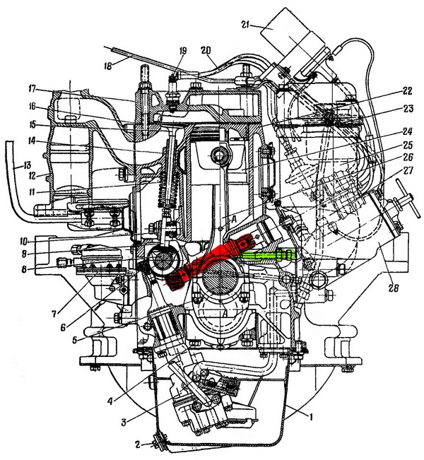

Зил 45021
как это сделать
Re: Вопрос по работе двигателя
Добавлено: 08 май 2023, 23:54
Нужно снять распределитель,выкрутить из блока болт с контргайкой(под посадочным местом распределителя),вынуть привод до выхода из зацепления,провернуть на один зуб по часовой стрелке и поставить на место.Для наглядности вот ещё схема:
По фен-шую прорезь в приводе долна при ВМТ 1го цил. распологаться горизонтально смещением вверх.
