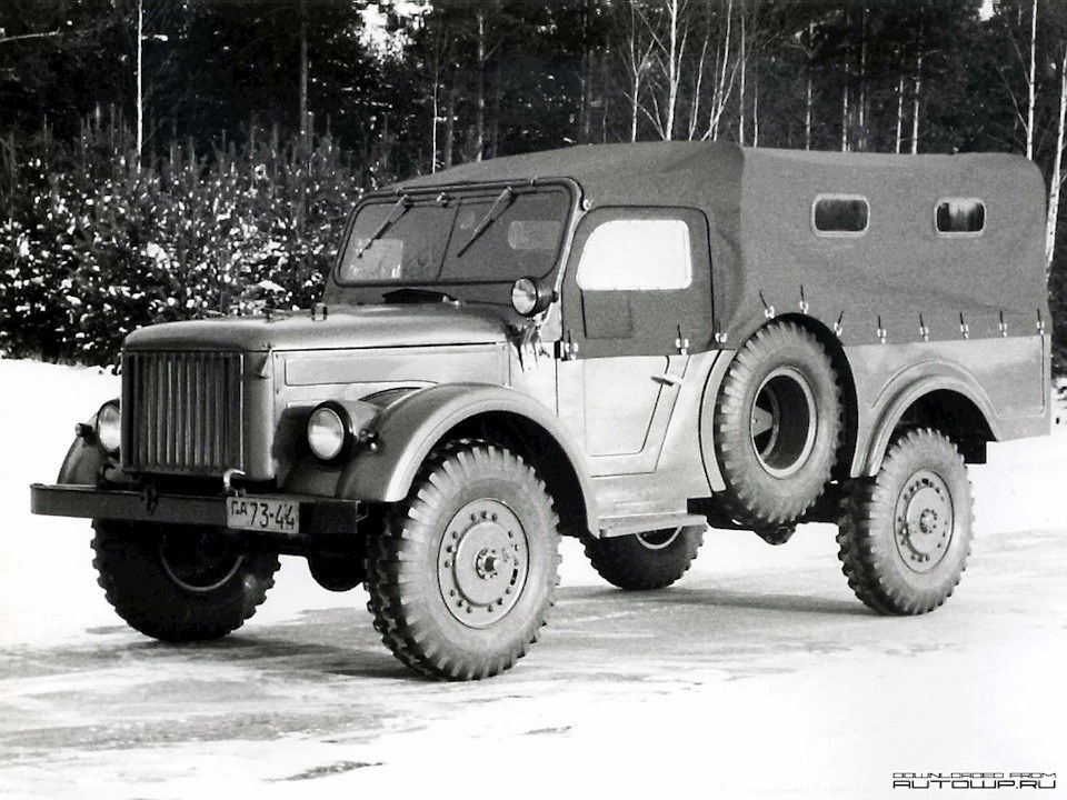

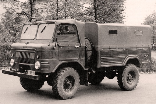

2. ГАЗ-66 и ЗИЛ-157 это машины разных классов. ГАЗ-66 - это большой джип, легкий и маневренный. Дальнейшее развитие ГАЗ 62. ЗИЛ-157 - машина для перевозки грузов. Соответственно и разные технические решения.
ГАЗ 62А образца 1956 года.jpg (90.33 КБ) 9557 просмотров
ГАЗ 62 образца 1952 года.jpg (190.47 КБ) 9557 просмотров
