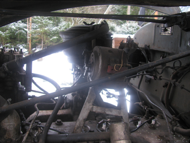

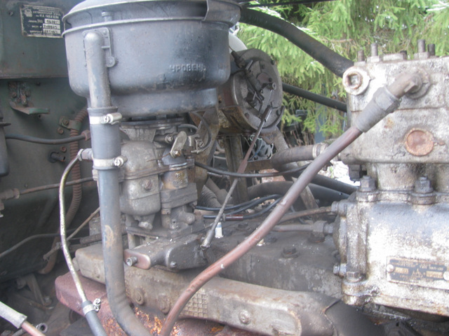

Подскажите, может кто знает, что за куйня стоит у меня на двигателе. Электрическая, подсоединяется к ограничителю оборотов.
Re: 157 Питер
Это регулятор оборотов. Для генератора в МТОшке, котоый приводится от КОМа двигателем автомобиля. Позволяет, в зависимости от разной нагрузки, держать стабильные обороты и напряжение. Так же как на мотопомпе, мотогенераторе армейских. Только там чисто механический принцип, аналогично работает всережимный регулятор оборотов на ТНВД дизеля.

Спасибо за ответ. А он у всех МТО стоял. А то у меня подозрение что двигатель не от этой машины, а возможно что от компрессора.
Re: 157 Питер
Николай писал(а):Спасибо за ответ. А он у всех МТО стоял. А то у меня подозрение что двигатель не от этой машины, а возможно что от компрессора.
Вообще я на ЗИФе не видел такого регулятора, а на МТОшке точно стоит.

Re: 157 Питер
zheka73 писал(а):Это регулятор оборотов.
А есть более подробная информация про него, или хотя бы марка?
Чтобы регулировать нужно как-то измерять обороты, а на фото вроде бы никакой связи не видно.
Или это исполнительный механизм (который газует), а датчик где-то возле КОМ?

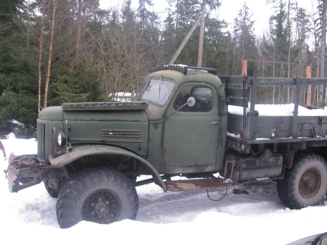

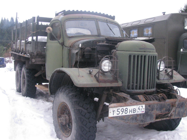

Вот еще один приобрел. Пробег родной, еще печати с веревочками на капоте остались, только помыть да покрасить и на постамент ;)
