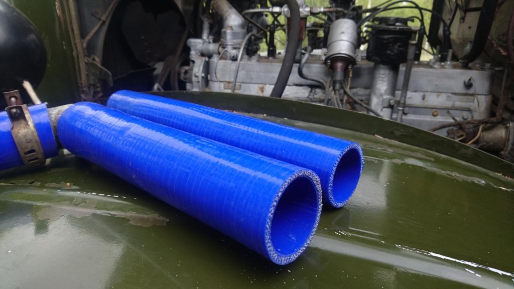

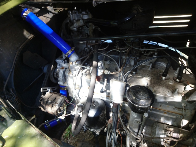

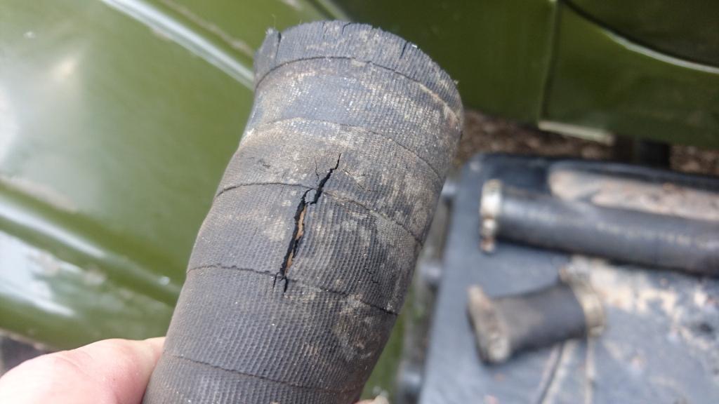

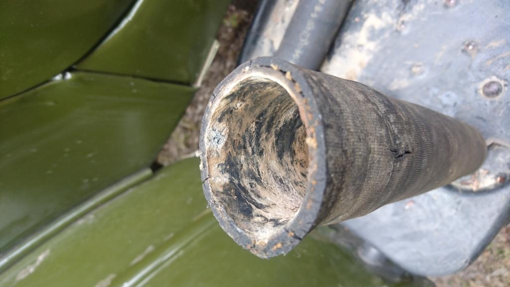

гы. пропустил письмо . сорри. ты на наш аппарат ставить хошь? у меня короч тосол убавился... патрубки решили помирать... и вот я свои шланги и ... пристроил... подошел 45 мм.

как правильно сказали ... наша резина... это только сажа....

45 мм, 4 слоя армирования и 5 мм толщина стенки взял 80 см (еще осталось примерно 7 см)
Re: Приводные ремни патрубки шланги по оптовым ценам
Фига себе...? Zenit спасибо за фото . У меня патрубки точно как у вас перед ремонтом ..Срочно надо заказывать голубые. У меня за прошлый год водителя парня обварило так что две недели в больнице ,кожа с половины лица слезла . Фото не буду ставить по понятным причинам..
