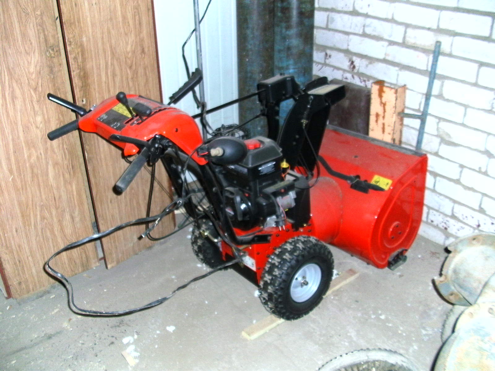

zheka73 писал(а): лучше палец срезать и забить потом новый, чем поломать лебёдку, КОМ, КПП или ещё что-нибудь.
На снегоочистителе роторном такая же хрень,помню как сломали заводской палец 9 мм,потом чего только не забивал,малейшей перегруз и его режет,потом тупо в итоге забили сверло каленое 9,1 мм и забыли о проблеме.
Re: что-то с лебедкой....
Станислав писал(а): На снегоочистителе роторном такая же хрень,помню как сломали заводской палец 9 мм,потом чего только не забивал,малейшей перегруз и его режет,потом тупо в итоге забили сверло каленое 9,1 мм и забыли о проблеме.
На шнекороторе нагрузка на всю силовую передачу от КОМ статичная и практически одинаковая, если только не песок вместо снега начать рыть... А лебёдка работает с огромной амплитудой нагрузки. Кто-то берёзку на 200 кг. подтянет, а кто-то миксеры бетонные таскает в 20000 кг. :!: На снегоуборочном шнеке я вообще считаю страховочный палец задаром не нужен, можно намертво заделать. Остался он там от базовой конструкции привода...

Я вообще то про такой писал.
Станислав писал(а):Я вообще то про такой писал.
:lol: :lol: :lol: А я думал про вот такой... Ты бы ещё про бабушкину мясорубку написал. Хотя сути дела всё это не меняет
Прикольно пошутили.. :D
