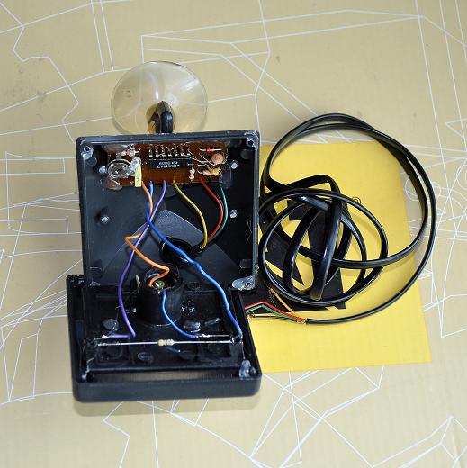

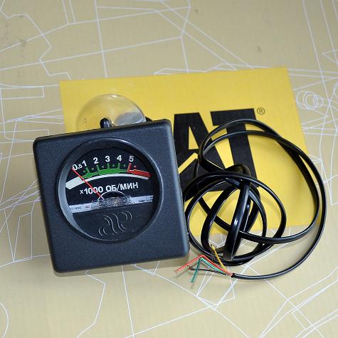

Re: Тахометр.
Добавлено: 29 мар 2017, 09:14
Serega.NN
Собсна вот..) Коробочка с инструкцией не сохранилось. Куда какие проводки подсоединять мне неведомо. Подозреваю, что жёлтый это подсветка, а чёрный масса. Зелёный и красный хз куда..
В любом случае шкала велика для нашего двигателя.
Re: Тахометр.
Добавлено: 29 мар 2017, 09:38
Красный плюс,зелёный на бобину.Только не факт,что он будет верно показывать.Этот тахометр скорей всего для четырёхцилиндровых моторов.
