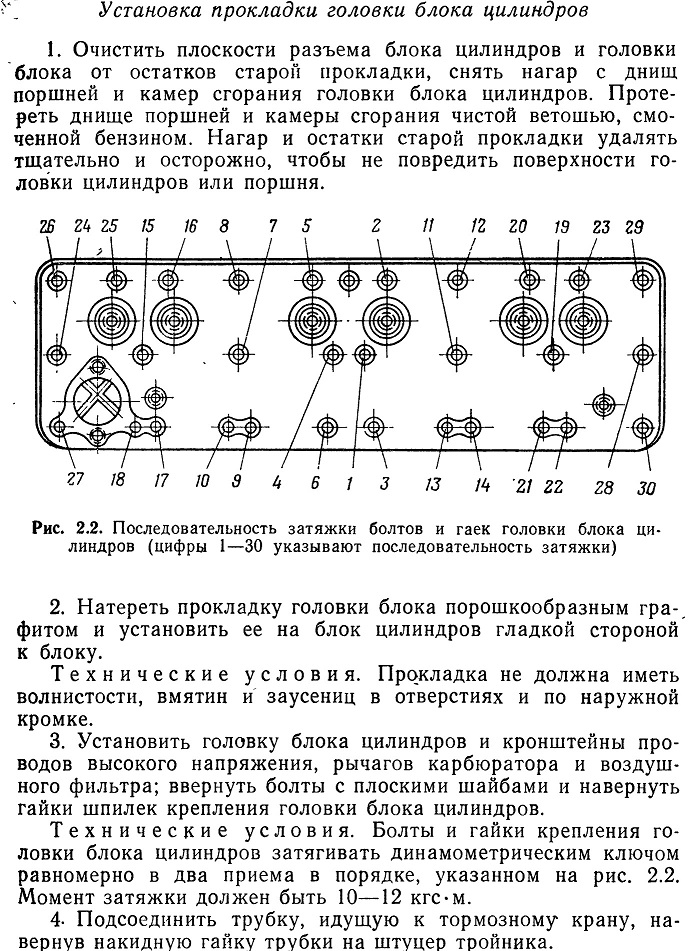

Прокладка ГБЦ. Два слоя тонкого металла, между ними что-то типа белого асбеста.
Каналы отделаны колечками желтого металла. Кто сталкивался с подобным?
Можно это на машину ставить?

nikolajivanych писал(а):Прокладка ГБЦ. Два слоя тонкого металла, между ними что-то типа белого асбеста.
Ставь. Последние все такие были.
Хорошие прокладки... У меня тоже все такие... Ставил, всё хорошо...Устанавливать можешь любой стороной к ГБЦ..

Evgen писал(а):
zheka73 писал(а): ..Устанавливать можешь любой стороной к ГБЦ..
:hahaha: :hahaha: :hahaha:
Да, эти прокладки можно устанавливать любой стороной, т.к. они не имеют гладкой стороны... В отличие, от старого образца прокладок... Которые имели одну гладкую сторону и устанавливались ею к ГБЦ. Я рад, что тебя это развеселило...

Evgen писал(а):Ты брат , не забудь немного погодя протянуть головку ещё раз.
Сейчас меняю прокладку и возникли вопросы:
1. Немного погодя, это когда?
2. В книге написано, что "перед установкой прокладку нужно натереть порошкообразным графитом".
У мня прокладка гладкая и как-то не очень на ней порошок держится.
3. Есть еще какие нибудь не описанные в книге нюансы?
Установка ГБЦ.jpg (311.46 КБ) 9794 просмотра
