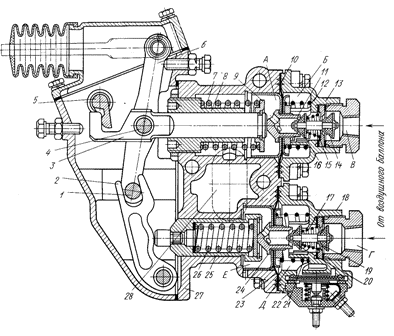

-это выход на прицеп заглушен(сверху слева)? шипит прилично..
-концевик который стоп сигналы активиреует где-то есть? лазил-лазил не нашел. как внедрить обычный еще не придумал, в салоне с ножной педалью проблемно его поставить, а на улице боюсь грязью забиваться, клинить будет.
Re: Замена набивки
Верхний выход - тормоз прицепа (можно заглушить), нижний - тормоз автомобиля.
Концевик на Вашем фото находится чуть ниже. На прилагаемой схеме - номер 22.
Я продублировал концевик кнопкой в кабине.

Аркадий писал(а):Верхний выход - тормоз прицепа (можно заглушить), нижний - тормоз автомобиля.
понял, от него там клемочки должны торчать или что?
заводские стопы вообще + управляются? т.е поидее должно быт 2 контакта, для разрыва +идущему на фонарь, такая система?
для чего отдельно кнопка в салоне?
Re: Замена набивки
Там две клеммы. При повышении давления замыкаются.
Дублирующая кнопка дает следующее:
1) Для проверки стопов не нужен воздух в системе.
2) Клеммы на датчики расположены не очень удачно. Вся грязь на них - гниют, при езде по кустам можно оборвать провода. Дублирующая кнопка позволяет не остаться совсем без стоп сигналов. Меня эта кнопка несколько раз выручала когда нужно было продемонстрировать гаям что стопы работают.
Еще я вместо штатного манометра поставил от 130. Там две шкалы - верхняя давление в системе, нижняя - давление в тормозах. очень удобно.
