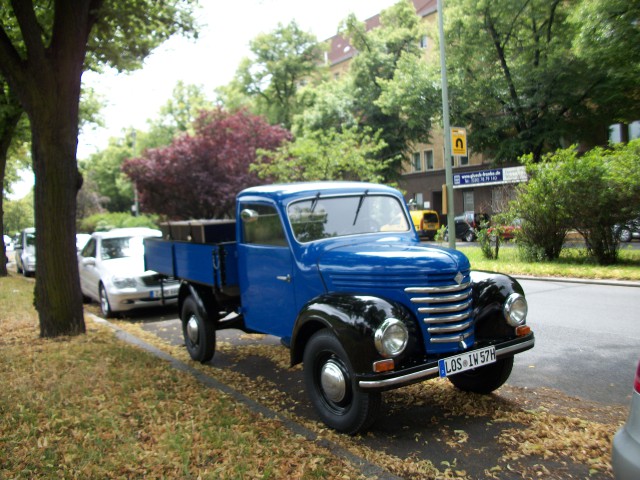

вот такой авто стоит в германии от дву до трех тысяч евро.халява!попробуй ввези и получи птс.
