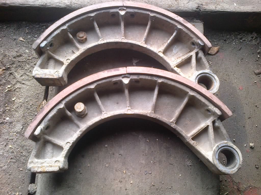

Мля Мужики сильно не бейте пожалуйста, и железяками не кидайтесь. Не подходят передние колодки зил-130 к 157 даже в барабан не влазят, а те что у меня стоят вобще не пойми от чего и бес подгонки вставать отказывались, а один добрый дядя сказал мол это передние от 130го ну я по доброте своей душевной ему поверил. Вот и верь теперь советам добрых дядь :( , и вас и себя на*бал.

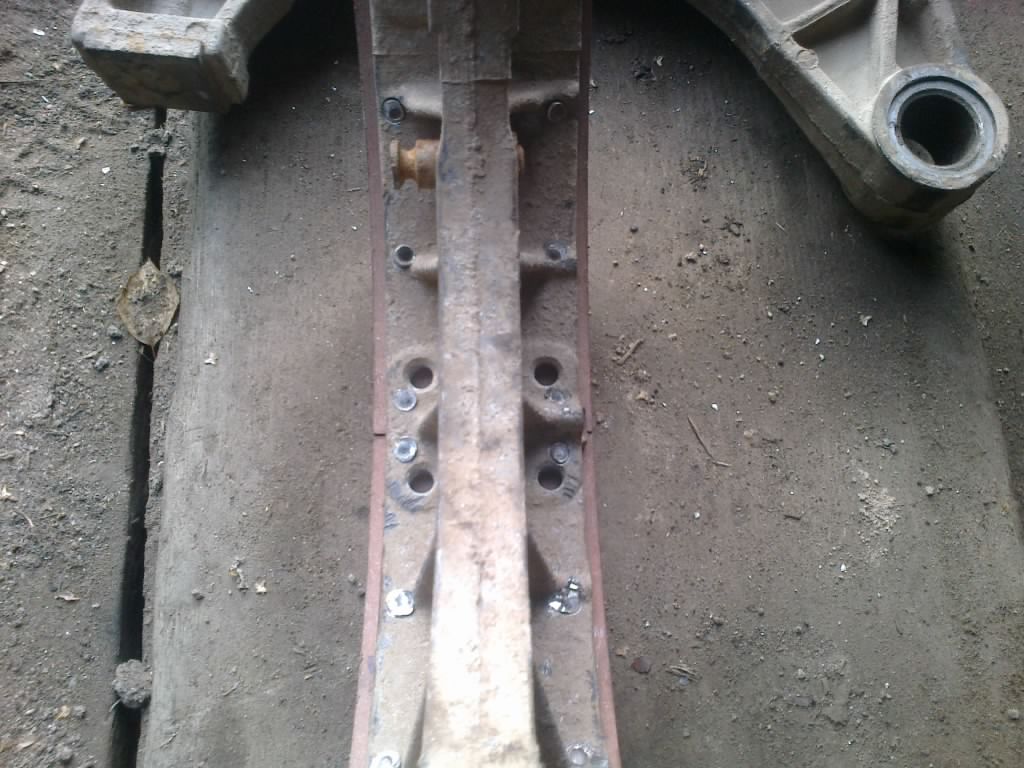

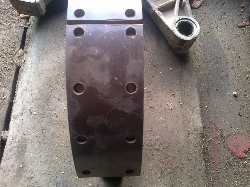

Вооружившись колодкой от своего Ступобикера пошел в авто магазин, там подобрал и приобрел накладки от кого-то газона по толщине они на 1/3 тоньше родных, но в остальном практически такие же. Надо только пересверливать отверстия под клепки и слегка укоротить накладки в местах стыка. Уже пере клепал две пары колодок.

ГАЗоновские накладки
