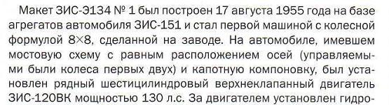

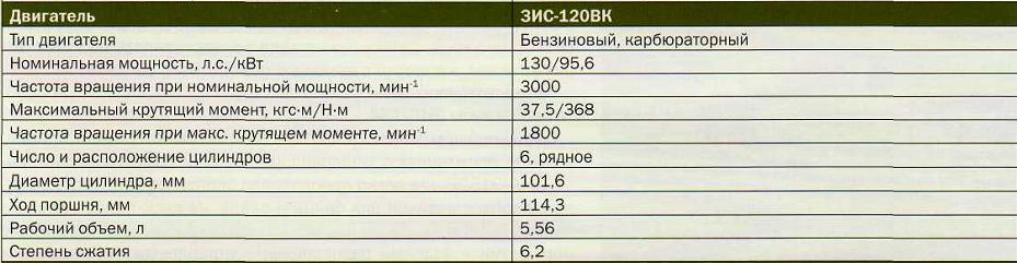

Так и хочется сказать "Вашу, зиловцев, мать!!!"
1955-ый год!!!!!!!! Верхнеклапанный механизм и сразу 130 лошадей!!!!!
Какого хрена надо было потом мудохаться с нижнеклапанным, чтобы вытянуть из 104-рёх 109-ть лошадок.
Нет, я отказываюсь что-либо понимать, вашу мать......... :evil: :evil: :evil:

ларчик просто открывался!при том масле,которое было на тот момент,распредвал "лысел" за 30-40 часов работы на стенде!такая же история была с 412м мотором!выдумать масло могли,но снабдить всю страну,армию и флот-ну никак!!!

Ну, допустим, что в далёком 55-ом были проблемы с качественными ГСМ. НО! Зил-157 выпускался, по некоторым данным, до 1992-го года. Тут уж никак на масло не спихнёшь причину, тем более, что после "химизации всей страны" от Никиты Сергеевича НефтеХимПром работал не плохо на армейские нужды...
Как мне думается, скорее всего, были какие-то другие причины, почему на протяжении стольких лет выпуска 157-го с его двигателем по серьёзному вопрос не решали, всё какое-то баловство: то фазами газораспределения поиграются, то карбюратор подшаманят, то ещё чего по мелочи "пыль в глаза"...
И потом, откуда такие данные, уважаемый, про столь серьёзный диагноз в отношении Зис-120ВК? Если не секрет... Он где-то применялся серийно??
А вот воображение рисует другую картинку: на всех наших 157-ых стоят моторы со 130-ю лошадками... Достаточно ли этого было бы или хотелось бы ещё больше?
Одно могу сказать точно, с инжектированием было бы меньше хлопот. ИМХО.
