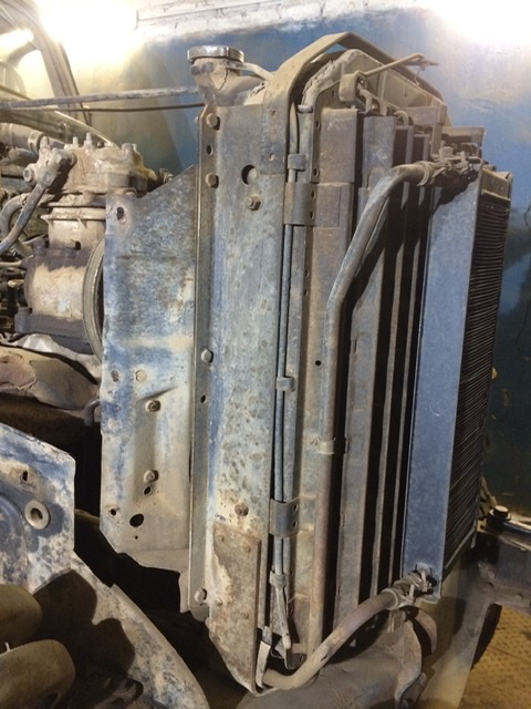

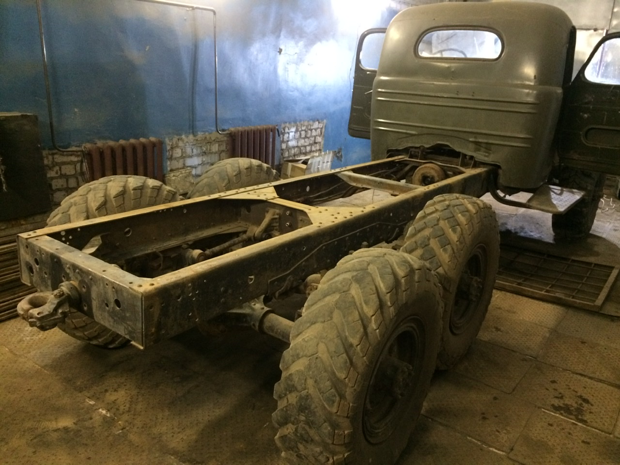

Разобрал кузов, проводку, шланги, трубки (до кабины)
Снял карданы, фаркоп, бензобак

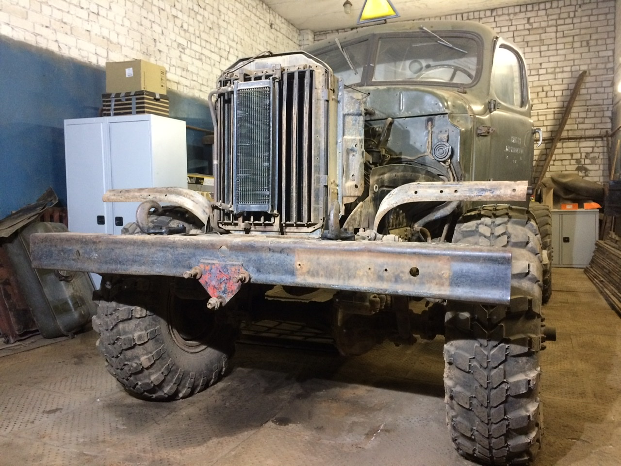

Снял оперение

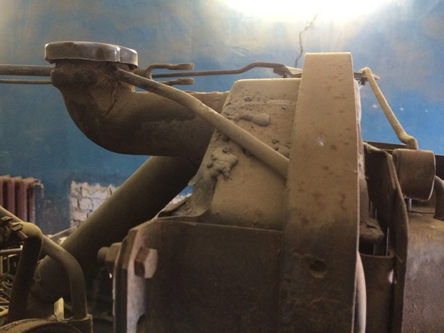

Кто подскажет, сливная трубка от горловины радиатора - это, что-то аналогичное расширительному бачку?!
И это доработка или так и должно быть?!
Re: Мой ЗИЛ 157 КД
Мамонтёнок писал(а): 12 фев 2022, 19:57 сливная трубка
Так и должно быть.

Re: Мой ЗИЛ 157 КД
Сообщение Мамонтёнок »
nikolajivanych писал(а): 13 фев 2022, 06:43
Так и должно быть.
Спасибо!
Т.е. расширительным бачком можно не заморачиваться?
Re: Мой ЗИЛ 157 КД
Если на воде, то не заморачивайся.

Re: Мой ЗИЛ 157 КД
Если на тосоле?
Re: Мой ЗИЛ 157 КД
ЗИЛ на тосоле я не эксплуатировал, но думаю будет на горячую выплевывать немного через эту трубку. я б на конце трубки какую нибудь емкость приспособил, и глянул, много ли выливается.
Re: Мой ЗИЛ 157 КД
Мамонтёнок писал(а): 13 фев 2022, 07:09 Т.е. расширительным бачком можно не заморачиваться?
Штатную конструкцию эксплуатировали долго и успешно. Верхняя часть радиатора выполняет функцию накопителя (расширительного бачка).
Недостаток - чтобы проверить сколько осталось охлаждающей жидкости нужно открыть пробку радиатора и либо увидеть ОЖ, либо долить. На 157КД система охлаждения работает под давлением, открывать пробку радиатора ...
Контролировать уровень ОЖ нужно, ибо при падении уровня охлаждение ухудшается. А потери ОЖ происходят.
Я переделал схему охлаждения на более современную с расширительным бачком с входным и выходным патрубками. Поставил наверху за кабиной. Стало удобнее (когда садишься в кабину, то видишь уровень ОЖ, ничего открывать не нужно. Да и охлаждение стало немного эффективнее.
