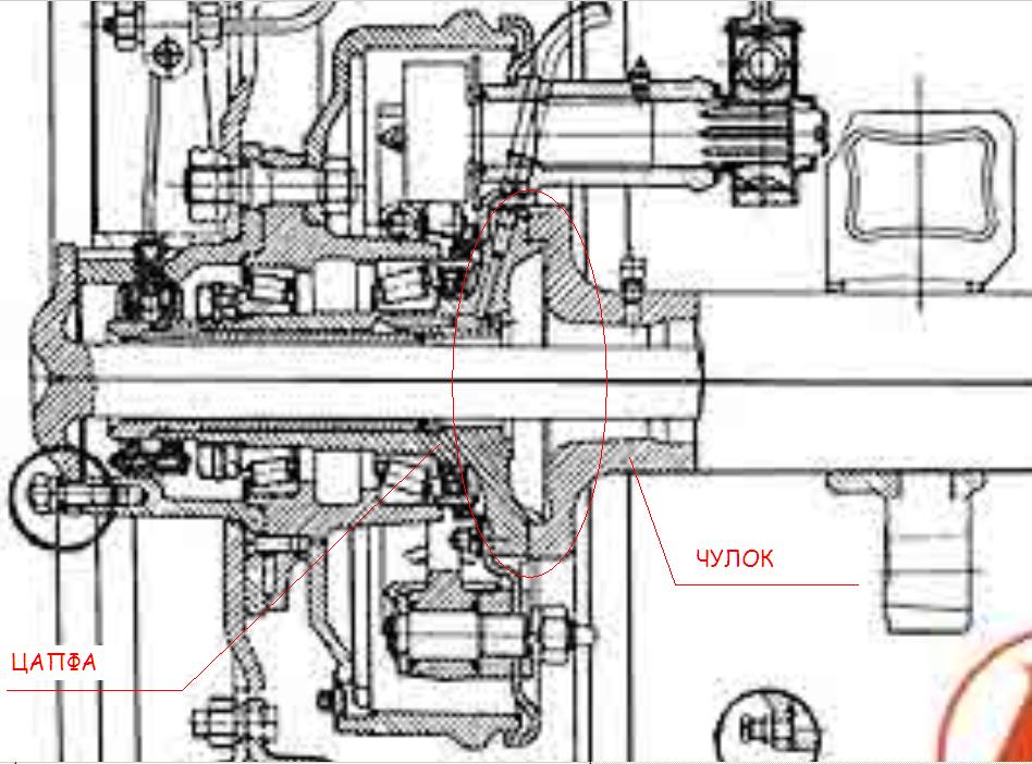

Otetssergii писал(а):На чулок 66 ступицы 157 не станут ну никак потомушто подшипник 157 больше
На чулок 66-го на 12-ать болтов крепится цапфа 157-го со всеми потрохами: подшипниками, опорным тормозным щитом с тормозной камерой и колодками, ступица, тормозной барабан, зиловская полуось и что я там ещё забыл упомянуть. То есть, на чулок 66-го полностью в сборе устанавливается зиловская цапфа как на родную с сохранением системы подкачки, тормозов и прочего. Только лишь колея становится шире и нужно позаботиться про сальник полуоси, который уходит вместе с зиловским картером моста, иначе трансмиссионка будет вытекать при кренах и загаживать тормозные барабаны.
Соединение цапфы с чулком_.JPG (102.46 КБ) 12128 просмотров
Овалом обозначил сопрягающиеся детали: цапфу и чулок. Там 12 болтов. Проблем заменить на зиловскую требуху вообще никаких. При правильном расчёте и качественном разрезе чулка 66-го, с последующей грамотной сваркой, родные зиловские полуоси встают в редуктор 66-го, как там и были.
Возможно ли подобное с передним мостом, чтобы сохранились все стандартные системы - вот это интересно... :?
Ну, вот как-то так... :hi:

Весь вопрос в том что придется резать и варить чулок.и у 157 все полуося разные.
Как я сделал - ванну резать не надо,токаря не надо полуося стандарт от 53
Подкачки колес не было - отказываться неотчего
Резина к -80н без камер можно ездить
Re: Зил 157 6*6 или три редуктора 66
Otetssergii писал(а):Весь вопрос в том что придется резать и варить чулок.и у 157 все полуося разные.
Всё правильно. Под полуоси и нужно порезать и правильно сварить, чтобы они встали как буд-то с завода... :)
Otetssergii писал(а):Как я сделал - ванну резать не надо,токаря не надо полуося стандарт от 53
Так конечно же проще, но и от подкачки тоже пришлось отказаться, а лично для меня это не приемлемо... ;)
Otetssergii писал(а):Подкачки колес не было - отказываться неотчего
Так можно же было восстановить... :)
