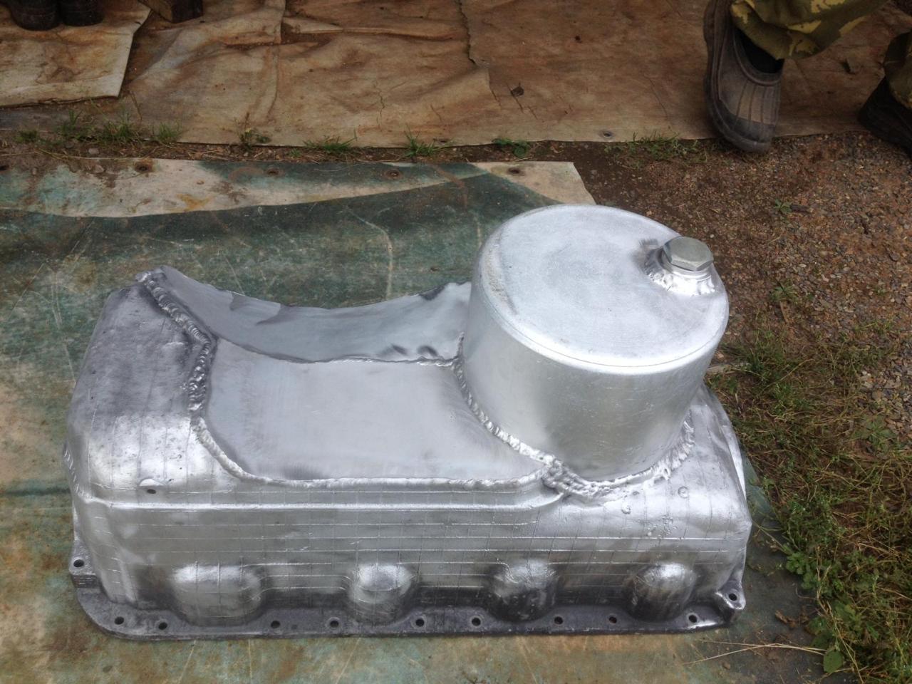

Спасибо за фото. Хорошо сделали,правильно. А я этот картер с МТЗ-50 разбиваю уже шестой год передним мостом, скоро дырка будет. У нас нет чем варить алюминий.

А у меня стоит железный поддон от мтз 82. Нижнюю часть отрезал болгаркой, перевернул на 180 градусов и приварил, выемка под передний кардан встала над картером редуктора моста, получилось аккуратно.
Re: Замена двигателя на Д245
Кстати на второй мотор,я купил железный поддон,он мне понравился, но переделки я не делал,а надо ... мост достаёт.
Сибиряк ,вы правильно сделали..Здесь проще, можно обойтись болгаркой и автогеном.
Буду делать как у вас.

Лучше эл.сваркой, от автогена может повести.
