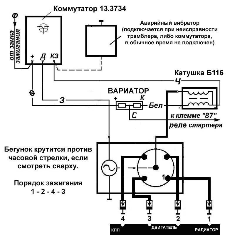

и в ведре с детальками откопал коммутатор (от сдохшей шишиги) :)
коммутатор отличается одной цифрой 13.3734-01 (март 2003года; вид как на схеме, здесь в теме)
будет ли, теоретически, работать такая комбинация:
ВВ провода силикон Цитрон с одной тонкой жилкой,
КЗ 27.3705,
коммутатор 13.3734-01
контактный трамблёр (двиг 157к, конденсатор отключу)

MAVr-diesel писал(а): коммутатор 13.3734-01
Катушку только через вариатор.
Re: Мощное зажигание на доступных комплектующих.
Добавлено: 30 мар 2019, 20:53
Lion63
Незнаю как поведёт себя вазовская катушка с вариатором. Лучше поискать Б-116 для этого коммутатора и сопротивление 1402.3729. Несмотря на внешнее сходство с СЭ-107, по характеристикам они разные. Или купить 131 коммутатор. Провода, если нихромовая тонкая жилка, спиралью намотанная на чёрный сердечник, дык это индуктивные, ещё лучше чем первые два варианта, у них сопротивление как правило меньше 1 кОм, но не 0. Ниже схема для 13.3734 с вариатором.
