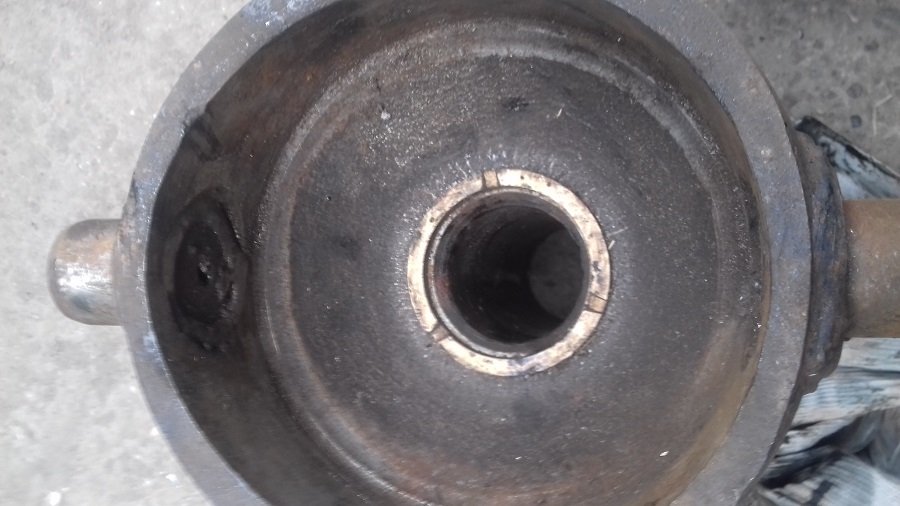

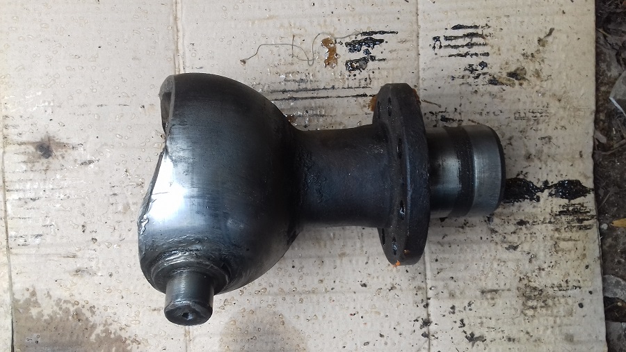

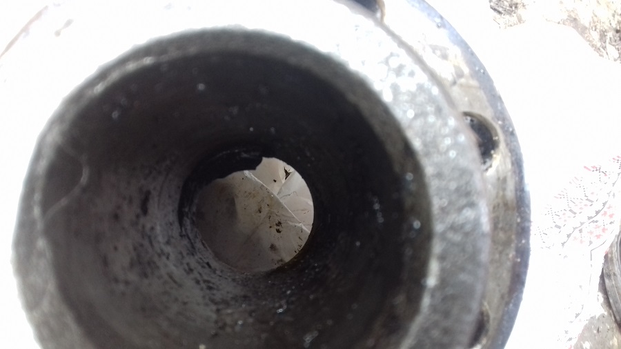

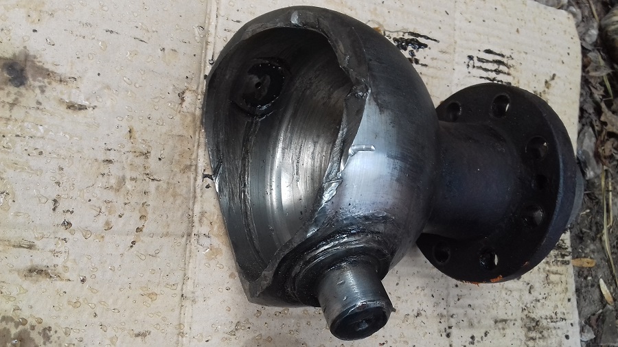

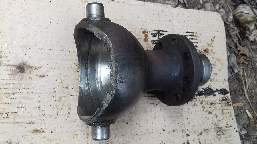

И так продолжаэм , думаэтса мне что виной всему (Опора поворотного кулака) или как её там ?? А вернее выработка в ней и разбитый нижний подшыпник .В ней за время експлуатацыи образовался елипс и когда подшыпник разбит полуось трёт ипо малу перетирает .Вот в нутри поворотного кулака прикипел ( приварило намертво ) кусок металла ни сбить не срубить ничем не смог . А откуда метал?? В прошлом году когда вылетели шары и сломало одно ухо полуоси ( там где шары вставляьтса ) побило и сам кулак немного возможно оттуда не доглядел когда ставил новую полуось .На последнем фото новый поворотный кулак , старый кулак уже металлолом ??

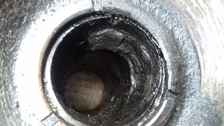

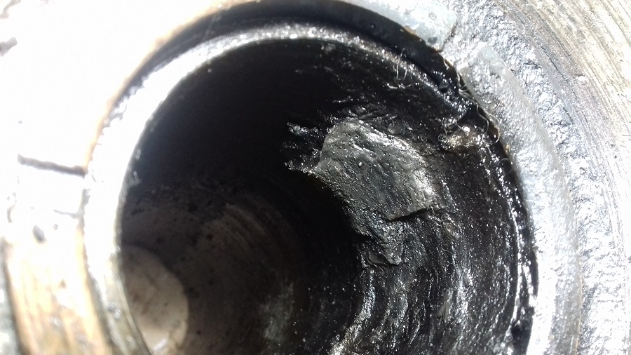

Внутри кулака

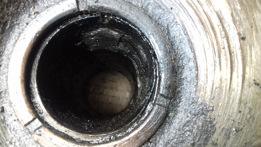

Ещё внутри

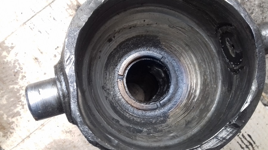

И фото нового кулака внутри, правда неудачный ракурс , Вот такая вот история
