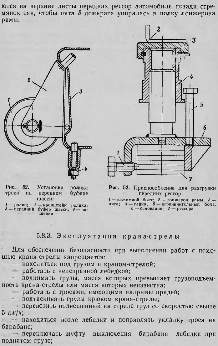

Аркадий писал(а):Для пользования стрелой между рамой и рессорами ставятся специальные упоры (домкраты). Иначе подъемный механизм склонен к колебаниям и заваливанию. Кроме этого рессоры не выдержат нагрузку.
Крепление растяжек к раме должно выдерживать нагрузку.
При грузоподъемности 1,5т, вылете стрелы 2м и высоте стрелы 4м нагрузка на точку крепления каждой растяжки составит порядка 250 кг. Плюс неравномерность нагрузки + запас прочности.
И как выглядят эти упоры- домкраты?! кто то их видел?
чего то не представляю куда их можно там подоткнуть.

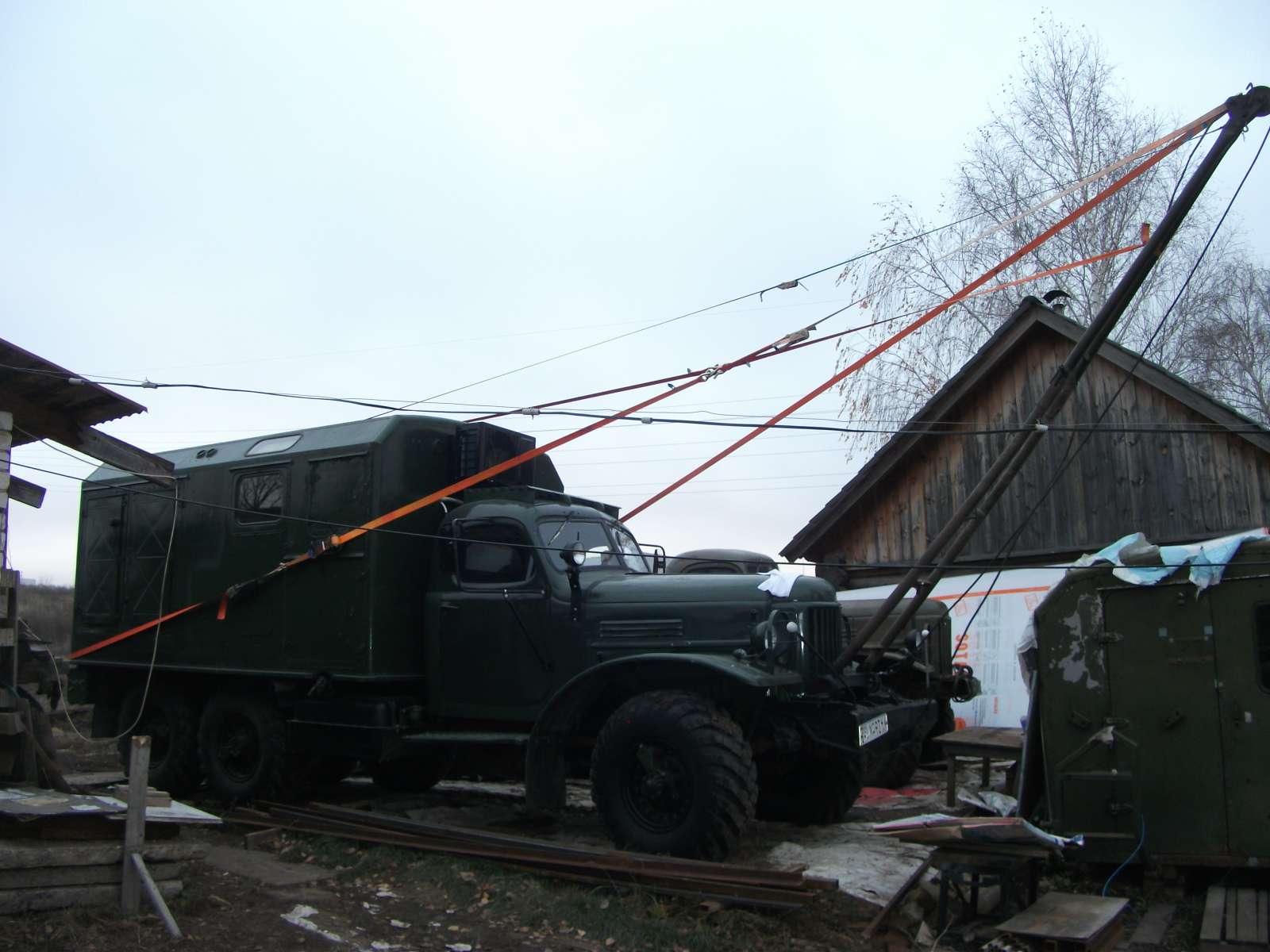

Поднимал как то пассажирскую будку с 66го. стрелой от парма со 157го
лебёдка стоит с 66го, вместо генератора, соответственно ролика в бампере нет :( -тросс попортил.
рессоры просели , упёрлись в раму и потом только пошёл подъём,
на мокром грунте, ничего не расскачивалось,
поднял, выжал сцепление, груз опустился самопроизвольно, выкрутилась лебёдка обратно,
поднял опять - то же самое.
поднял, изловчился включил нейтраль лебёдки,- груз завис.
с этим грузом-будкой проехал метров 5 , опустил на другую машину.
чего то ничего не раскачивалось :P
минус ~200мм от высоты, было очень важно,
растяжки из фиксирующих ремней. 3 штуки+ещё один поуже. скрепил несколько ремней вместе.
да, ещё и двигатель вынимал этим же краном...

MAVr-diesel писал(а):И как выглядят эти упоры- домкраты?! кто то их видел?

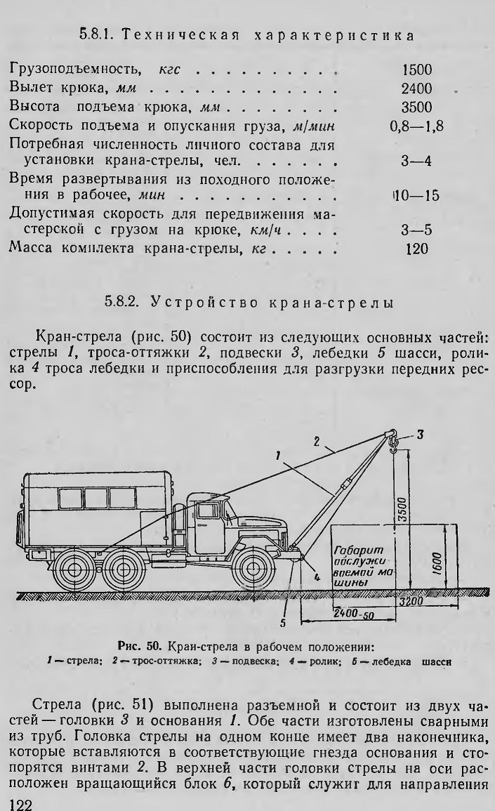

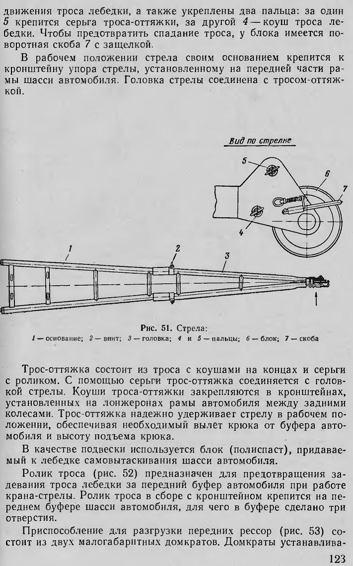

Выдержка из инструкции к автомастерской МТО-70. Ставилась как на ЗИЛ-131, так и на ЗИЛ-157.
Стрела 122.jpg (278.71 КБ) 13614 просмотров
Стрела 123.jpg (298.05 КБ) 13614 просмотров
Стрела 124.jpg (262.26 КБ) 13614 просмотров
Последний раз редактировалось Аркадий 01 дек 2018, 06:14, всего редактировалось 1 раз.

А что за книжка, фотку обложки можешь прислать , ?! у меня такой кран, может потрясу бывшего хозяина парма на счёт книги.

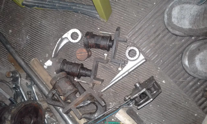

У кого какие упоры на бампере под стрелу? А тот тут разные получаются,по годам выпуска что ли?
Поставьте фото в тему. Я позже скину.

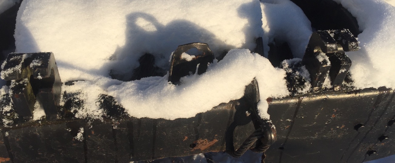

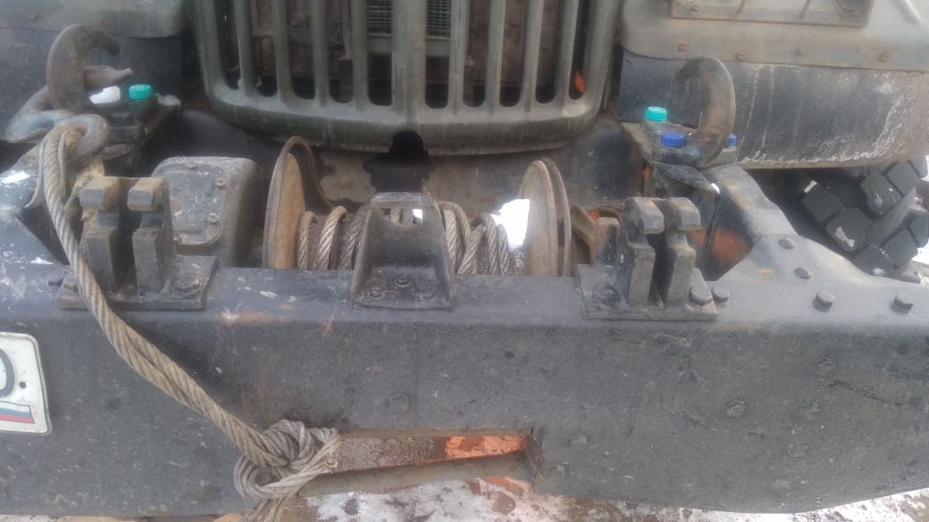

эти упоры чтоль!?
Скриншот 01-12-2018 194248.png (693.7 КБ) 13697 просмотров
бамперы под лебёдку в основном плоские ...

Я подозреваю, что концы кран-стрелы упирающиеся в шарниры на бампере имеют шаровидную форму. Поэтому и в опорных шарнирах должны быть углубления в форме под шар. Это усложняет кустарное изготовление этих деталей. (их фото на предыдущей странице). А найти заводские наверное будет затруднительно. Цена вопроса будет минимум 10 баранов и финский холодильник...

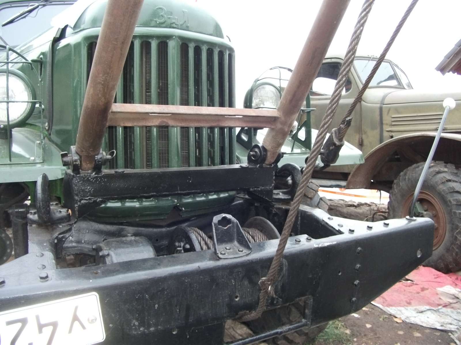

Фото с двух машин.

Видимо кран-стрелы были различных конструкций. Какая мне попадётся не знаю. Под неё и крепёжные опоры придётся подъискивать. А эти на фото видимо всё таки оригинальные.
Re: Удлинители лонжеронов.
Grunbau писал(а):Фото с двух машин.
это неправильные пчёлы, и они делают неправильный мёд :D
к этим креплениям ещё фиксаторы нужны, иначе при откатывании-отклонении груза, опора стрелы может выйти из упора :P
