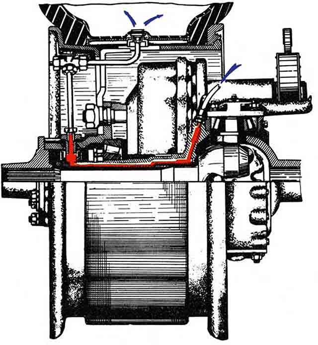

Павел С писал(а):
Grunbau писал(а):А где подвод воздуха?Я не вижу проточки.
Сальнк (муфта) подвода воздуха стоит снизу внутри цапфы.( Эта цапфа сразу с сальником.) и есть по моему отверстие для шланга на утолшении у основания...
Если это так, то однозначно воздух через полуось подаётся. И значит, что это не от 157-го цапфа... :hi:

ЗилОк157 писал(а):

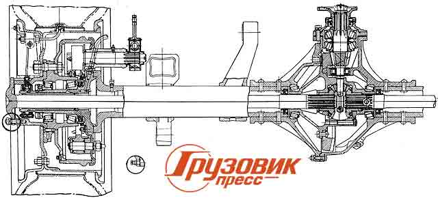

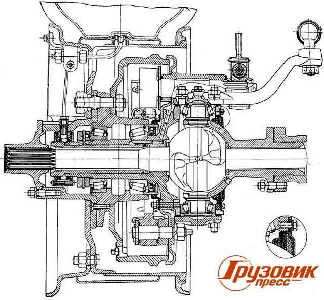

Бирочка правильная, а вот запчасть - нет.
Если возле фланца, где производится подвод воздуха для подкачки, отверстие сквозное и выходит в муфту с сальниками, то это однозначно говорит о том, что дальше воздух проходит по полуоси. В то время как у 157-го воздух проходит в канале самой цапфы и выходит на конце, где на цапфу сверху одевается муфта с сальниками для дальнейшего прохода воздуха в колесо.
Передняя
и средне-задняя
цапфы идентичны ко внешнему виду, но возможно, что и отличаются чем-то, раз у них разные каталожные номера, не знаю...
Цапфа ГАЗ-66 очень похожа на 157-го. По всей видимости это она и есть... :hi:
