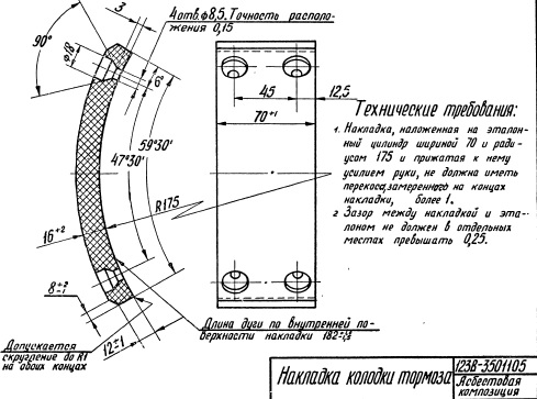

Денис! Специально для вас нашел комплект! Правда, они красные!
До сих пор никто не подтвердил что это " Наши" накладки. Но по размерам - они.

мишка писал(а):До сих пор никто не подтвердил что это " Наши" накладки. Но по размерам - они.
Маркировки на накладках нет. Можно проверить только по размерам.

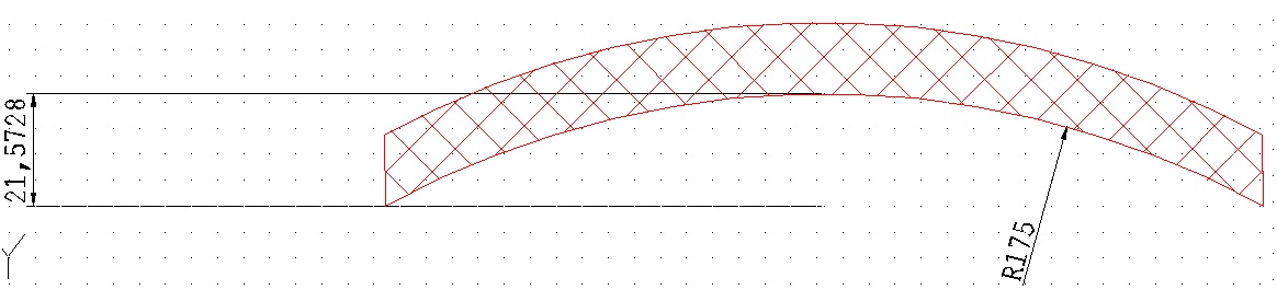

Спасибо! Осталось только радиус загиба померять
мишка писал(а):Спасибо! Осталось только радиус загиба померять
Приложите к обратной стороне колодки ровную линейку. Расстояние между центром колодки и линейкой должно быть 21.5-21.6 мм.
(школьный учебник по геометрии).

Спасибо)) у меня для этого измерительные приборы есть)). Они, короче, были.
