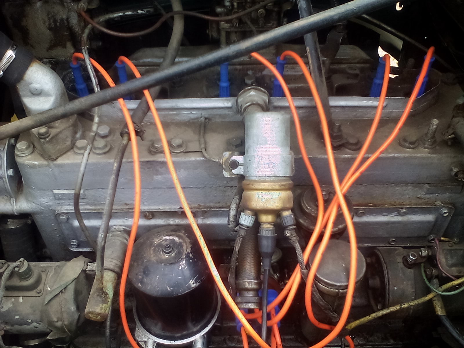

Grunbau писал(а):Пошла искра?
Нет искры

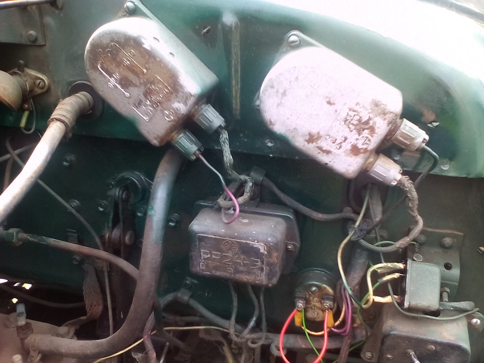

Вот фото

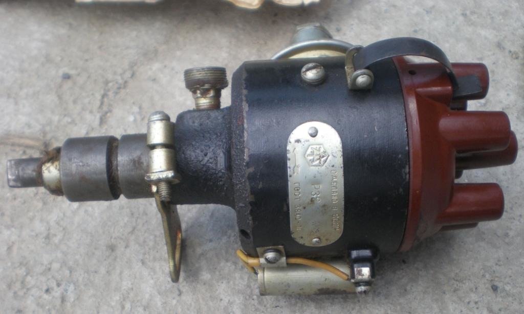

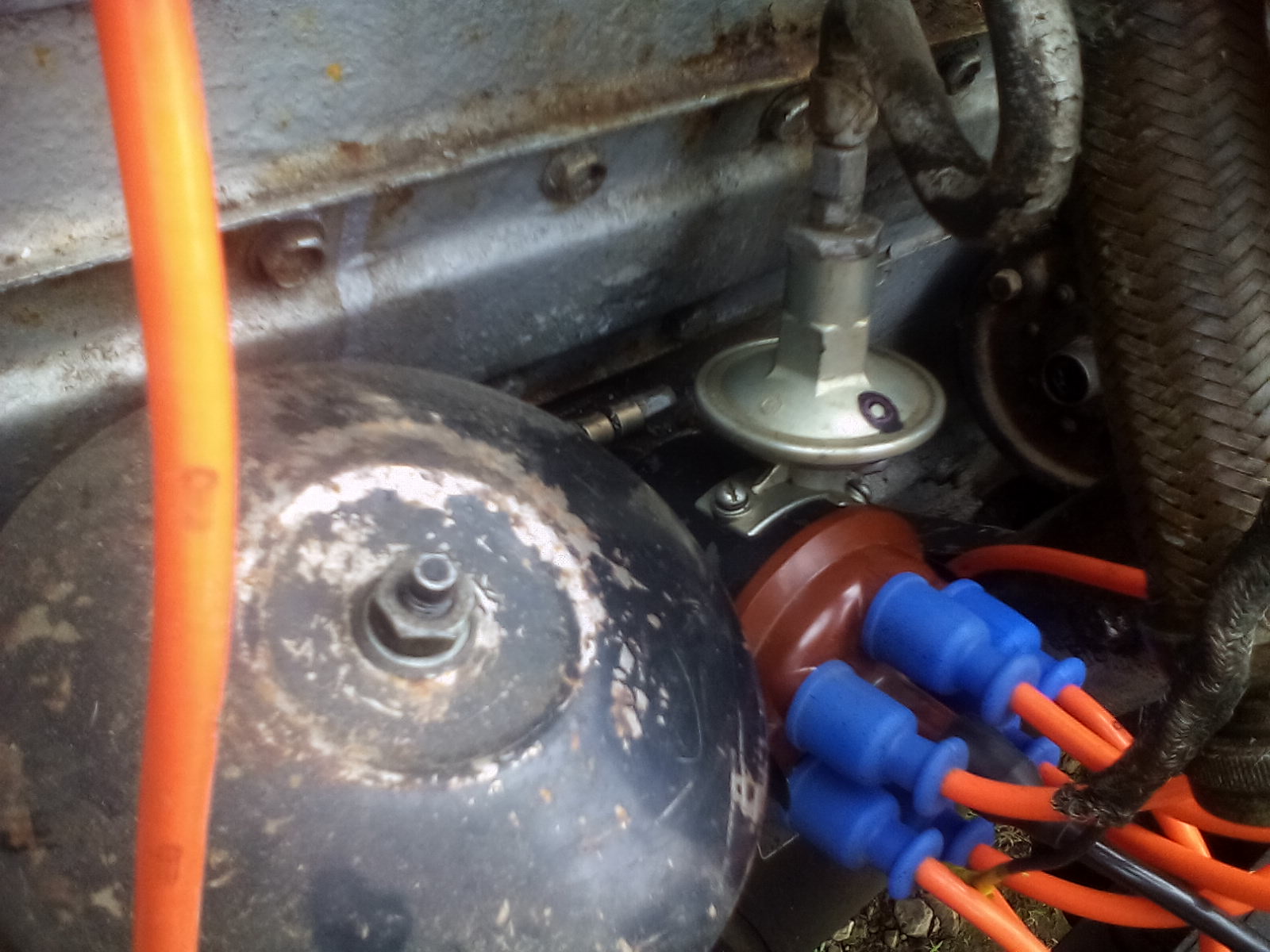

Re: помогите не могу завести
конденсатор проверил,какие продвижения?
конденсатор как на рисунке от газиков тоже подойдет
Есть предложение с помощью контрольной лампы проверить низковольтную цепь системы зажигания.
1. По схеме на каждую клемму вариатора должно приходить по два провода, а с учетом перемычки - по три. На фото явно видно только пять. Возможно не хватает второго провода от стартера. Если это так, то машина должна была плохо заводиться.
Скорее всего белый провод - это от замка зажигания, зеленый - от стартера.
Отключи белый провод, подключи его к лампочке. Второй провод от лампочки на массу. При включении зажигания лампа должна гореть ярко. Если лампа загорается, но не ярко - подгорели контакты ключа зажигания.
2. Подключи вариатор как было. На фильтре отключи выходной провод (он в оплетке). Вместо него подключи лампочку и включи зажигание. Если лампочка горит не ярко, то фильтр можно из схемы исключить - перемычка с вариатора до катушки зажигания.
3. От катушки зажигания идет провод к трамблеру. Отключи его и вместо трамблера включи лампочку. Руками держать не нужно - может током стукнуть. При включении зажигания лампочка должна загореться. Если не горит - либо не контакт, либо катушка дохлая. Ее можно заменить на катушку Б1. Сопротивление низковольтой обмотки катушки должно быть в пределах нескольких Ом (1.5-2 Ом). Ни один из выводом катушки не должен "звониться" на массу.
4. К трамблеру вместо катушке подключи лампочку. Второй вывод лампочки - на "+". При поворачивании трамблера лампочка должна загораться и гаснуть (можно крутить двигатель, но это тяжелее). Если лампочка загорается и гаснет, то трамблер работает нормально, если нет - смотри контакты прерывателя и зазор в них.
5. Если все предыдущее не выявило проблем, то нужно смотреть высоковольтную часть Сопротивление между высококовольтным выводом катушки и выводом к которому подключено питание, ("+" или "ВК") должно быть порядка 4,5 кОм. Если существенно меньше или больше, то нужно менять катушку.
6. Если катушка исправна, то вставляешь в нее высоковольтный провод и меришь сопротивление между вторым концом высоковольтного провода и выводом ВК катушки. Возможна проблема с контактом.
Затем меришь сопротивление между массой. Если "звонится" - КЗ в контакте вв провода на экран. Исправляешь заделку ВВ провода.
7. Если все проверки прошли успешно то далее проверяешь искру как было написано ранее.
