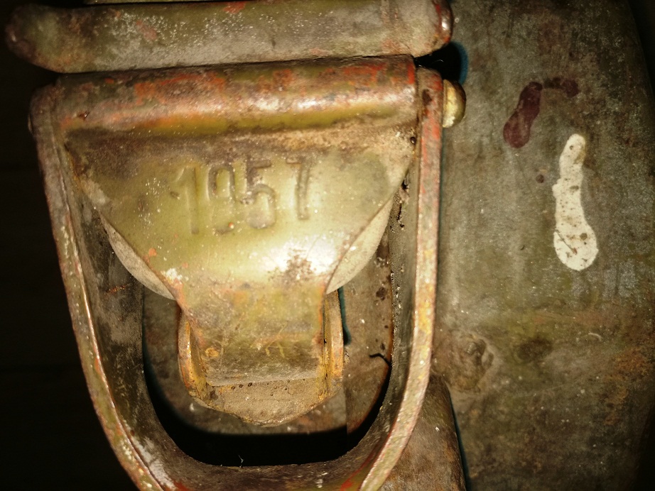

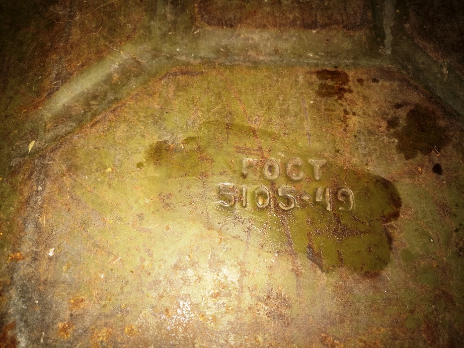

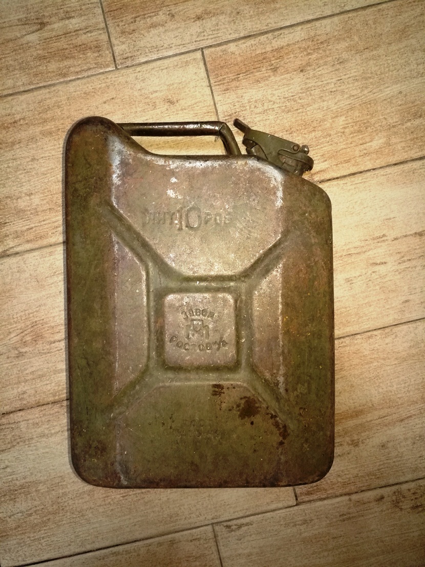

Удалось приобрести канистру под масло на подножку. Взяв ее в руки удивился ее тяжести и уже расстроился подумав что там высохшая краски или еще что. Каково же было мое удивление когда я ее открыл и увидел чистую родную коричневую краску и больше ничего. Толщина стенок такая, что она пустая весит больше чем современная 20 литровая. ГОСТ 1949 года, а сама канистра 1957 года выпуска. Будет как новая!

Канистра реально древняя..

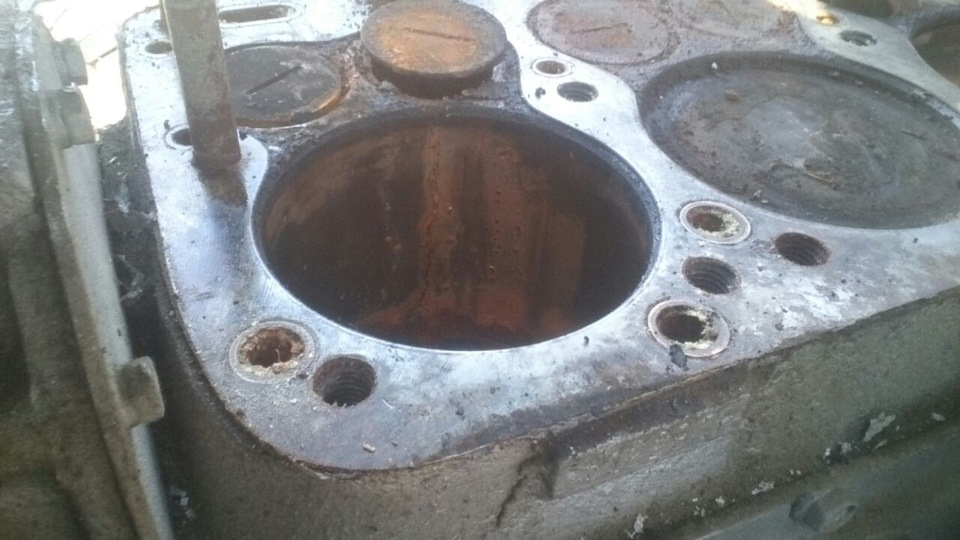

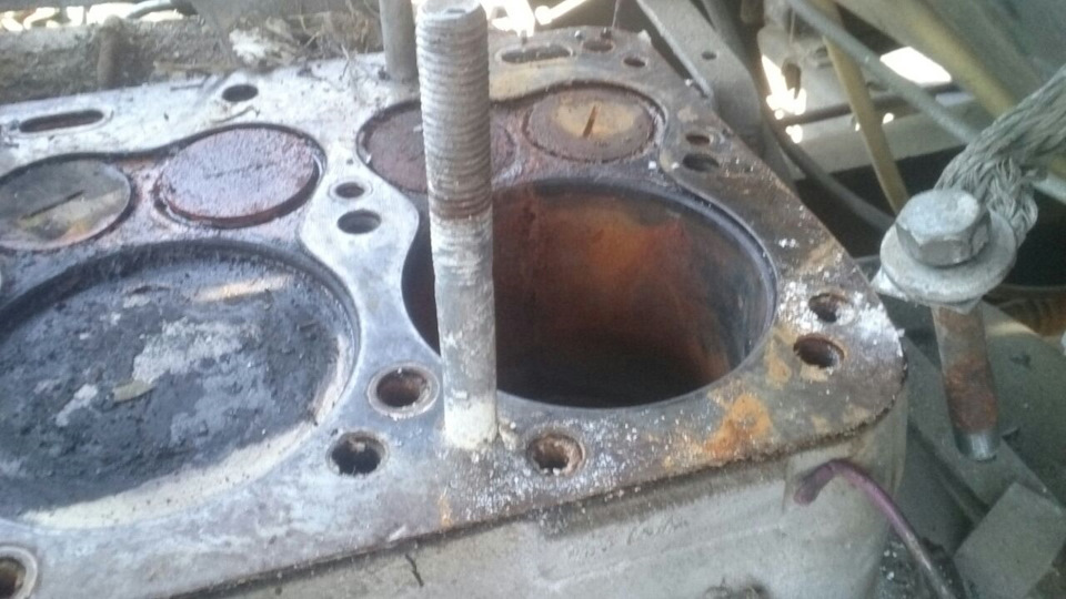

К сожалению продавец ЗИЛа "забыл" уточнить что в двигателе не было свечей зажигания и в цилиндрах поселился животный мир. В один из цилиндров какая то живность натаскала сена. В остальных просто дождевая вода.

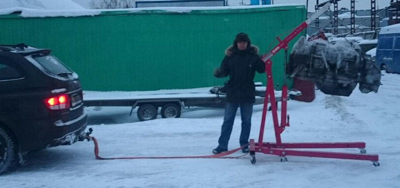

двигатель снимали гусем, а из сугроба вытаскивали машиной )) спасибо товарищ помог

Gashek писал(а):К сожалению продавец ЗИЛа "забыл" уточнить что в двигателе не было свечей зажигания и в цилиндрах поселился животный мир. В один из цилиндров какая то живность натаскала сена. В остальных просто дождевая вода.
Есть вероятность, что и в трубках бензопровода и воздуха завелся "животный мир". В свое время долго мучился с подачей бензина, пока тросиком не прочистил трубки. В трубке был кокон насекомого.
На холостых все работает, бензонасос качает как нужно, стоит поехать - через несколько минут двигатель глохнет.
