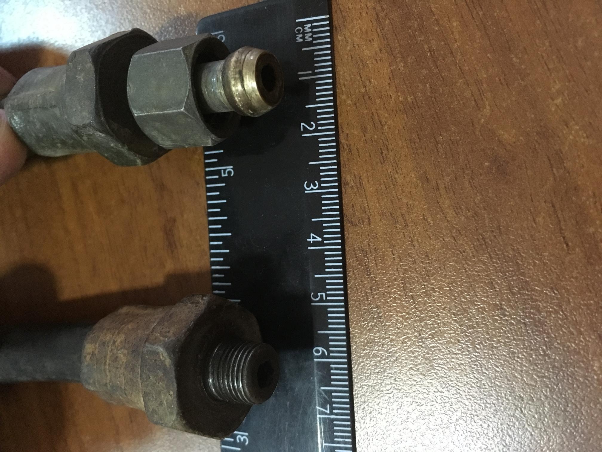

Товарищи, добрый день.
Где взять шланг подкачки на переднее колесо? Рейд по магазинам грузовых запчастей результата не дал. В конторах по изготовлению РВД помочь отказываются, говорят фитингов таких нет. Может от какой другой машины поспрашивать можно?
Как крайний вариант посажу просто отрезок шланга на хомуты.

157-4225075-Б шланг гибкий системы накачки шин переднего колеса, l=1200 мм, резьба коническая трубная.
Скорее всего К3/8", точно не помню.
Можно попробовать:
375-4225075-02 Шланг УРАЛ системы накачки шин длинный L=927мм
131-4225075 Шланг ЗИЛ-131 подкачки передний L=730мм
Возможно придется выточить проходной штуцер с метрической резьбой.
Можно попробовать:

возьми свои фитинги со шланга разделай,а обжимку пусть контора сделает,я так себе делалsashant писал(а):Товарищи, добрый день.
viewtopic.php?f=26&t=657&hilit=%D0%BA%D ... &start=170

Коллеги, спасибо за советы!

как решил делать?

Re: Много вопросов от чайника
пока сделаю временную схему, переходники с родных штуцеров на "елочку" под бензошланг от жигулей, хомутами прижму. А далее буду искать по магазинам шланги от урала или 131, посмотрю на них, может и приспособлю.

В Салде закажи.У них вроде были передние,на подкачку.
Вот у Павла появились какие то шланги на подкачку. позвони. он мне в личку приход пишет.
