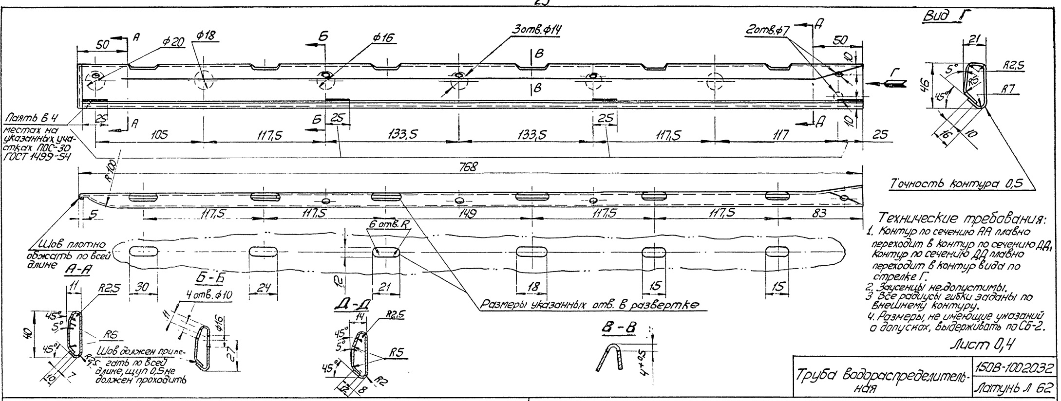

Много версий относительно материала из которого изготовлена данная трубка, из чего она на самом деле?

Techno писал(а):Много версий относительно материала из которого изготовлена данная трубка, из чего она на самом деле?
Версия всегда была одна, латунная жесть ~0,5мм

zheka73 писал(а):Наш давний и уважаемый форумчанин Аркадий, грамотный и опытный зиловод, давным-давно в разделе "Документация", любезно выложил рабочие чертежи ЗИЛ-157 (спасибо Ему огромное!).. Именно для этих случаев, когда кто-то .. что-то хочет и не знает.. Там всё есть, практически! Коллеги, начиная участвовать в форуме, не стесняйтесь его просто читать и пользуйтесь активнее поисковиком!! Подавляющее большинство интересующей информации по автомобилю ЗИЛ-157 присутствует уже в темах и неоднократно обсуждалось.. Тем более, что за последние месяцы, модератор проделал на форуме огромную, кропотливую работу по систематизированию тем и очистке форума от срача и долбоёбов!
Подробный чертёж водораспределительной трубы с указанием точных размеров, материала изготовления и проч. нюансов, полностью присутствует в вышеуказанном материале.. в том числе.
150В-1002032 Труба водораспределительная.jpg (498.69 КБ) 9678 просмотров

Скажем так вырвалось :oops: Вообщем не будем про обиды на государство.Спасибо за черчеж трубы и прошу простить за демогогию.Про трубу пытался сегодня ее вытащить, никак но суды по состоя нию у меня сгнило только первые четыре см трубы,Попробовал снять крышку рубашки охлаждения сразу же оторвал башку болту а за ним и следуещему, и пока отановился, потому как снял центрефугу и захотел посмотреть чего там внутри,а внутри писец :o Мазут на стенке толшиной 2см, вообщем, почистил центрифугу, и попробоввал повозится с помпой вообщем никак не могу содрать крыльчатку,прикипела,замочил в керосине :?
