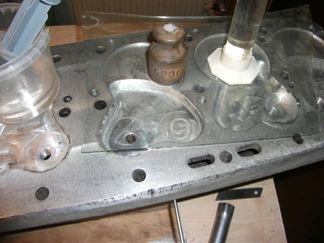

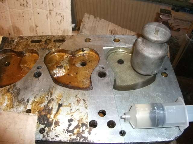

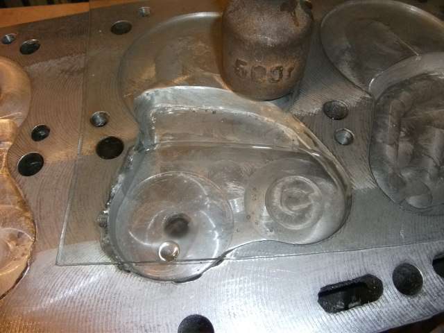

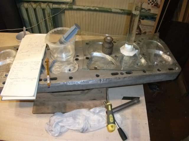

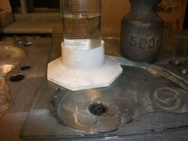

Доточил ГБЦ, теперь мерим объём камеры сгорания
это уже 4 кс,
вусь инструмент для замера
это всего 100 мл или 100см3
вот сколько осталось от следующих 40мл
кстати кс 4 самая маленькая 118 см3 , её и точить до 122см3-это средний размер,
остальные +-1см3
Замеряем объём кс новой гбц с надписью 6,5 и он равен 142 см3
и он на 20см3 больше чем в модернизированной кс
как раз как в шприце

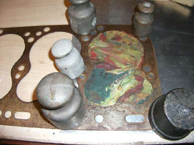

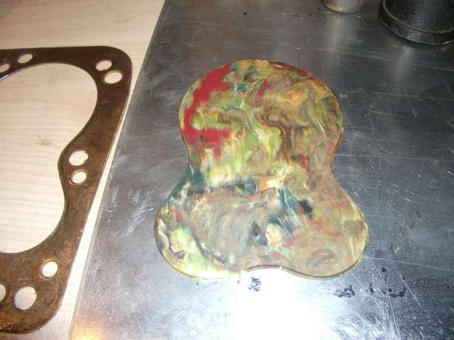

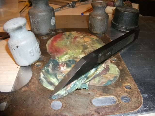

появилось возможность выяснить извечный вопрос: какой же об ём у обжатой прокладки.
берём снятую с двигателя прокладку и заполняем пластилином
не хитрые манипуляции лекальной линейкой
и готова 3д модель объёма кс

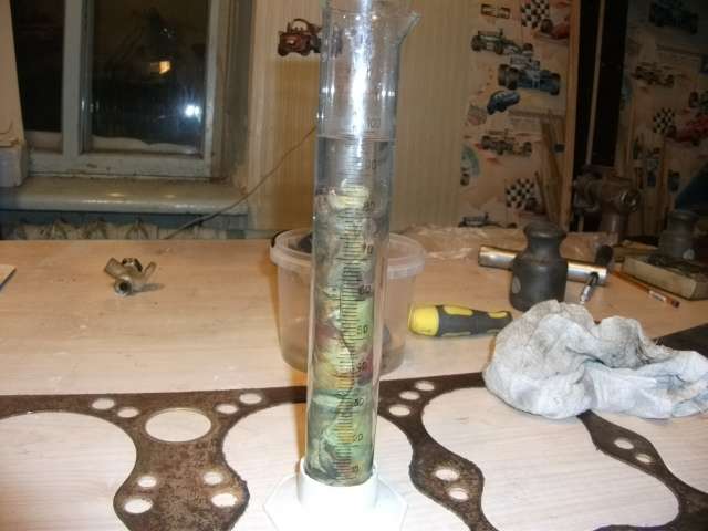

свернём в трубочку и применим закон Архимеда
считаем: 98-общий объём минус 70 воды
получается 28см3 объём кс в прокладке
записываем на стене гаража :D
