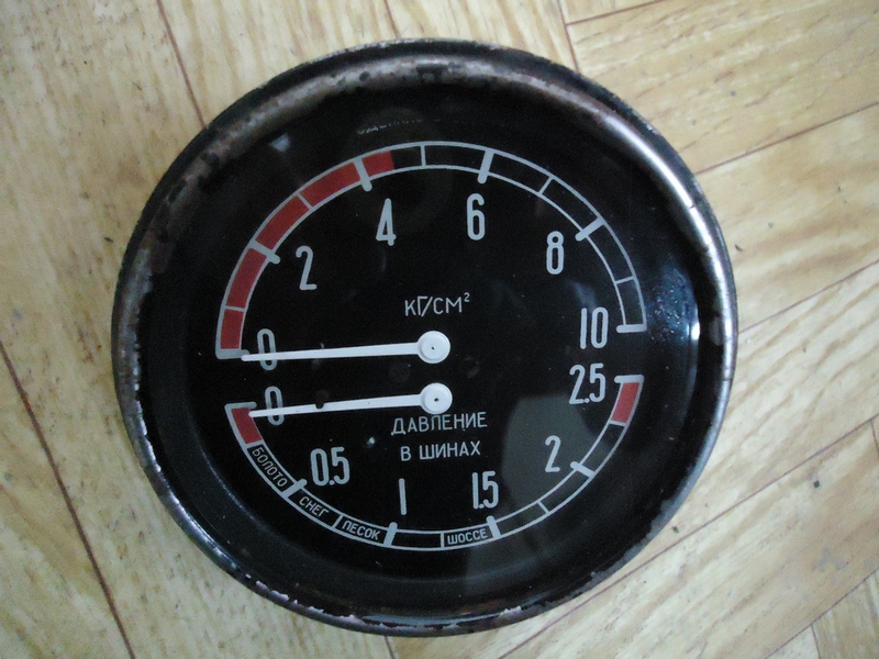

Принадлежность манометра никто не подскажет? МД-205

Re: На опознание
Сообщение бездорожник »
ЗИЛ-131
Re: На опознание
бездорожник писал(а):ЗИЛ-131
Слава,и близко не родня.С разной техникой работаю - от шишиги до ураганов,но такое первый раз вижу.
Re: На опознание
А у какой техники такое низкое давление в шинах вообще может быть?? Полторы атмосферы всего...
Мне единственное приходит в голову, что это или что-то экспериментальное было, или какая-то очень ограниченная партия чего-то, типа "Синей птицы"... :?
Re: На опознание
Кстати, давно была мысль, что было бы намного удобнее если бы подобный прибор стоял в 157-ом вместо двух... :hi:
Re: На опознание
По "Синей птице"копал,там до 4 кГ/см.По поводу экспериментального и т.д. - был ли смысл заказывать на стороннем предприятии(в данном случае-АЭП Рига) специальный прибор для малой партии техники,да ещё при неповоротливости советского производства?Старались ведь по-максимуму использовать уже освоенные узлы и детали.Мне кажется,что в данном случае вполне пошёл бы и МД-6.Плюс ко всему он(МД-205) бьётся по госреестру 2940-72,получается серийно выпускался...
Павел С
Сообщения: 43
Автомобиль: ЛуАЗ
Имя: Павел
Откуда: Свердловская обл
Re: На опознание
Сообщение Павел С »
Можете не годать. По справочнику от министерства обороны от 1976 года МД205 или МД206 Устанавливается на 135ЛМ И 125ЛМТ. Думаю в инете есть фотки этой техники. Фото из справочника позже выложу.
