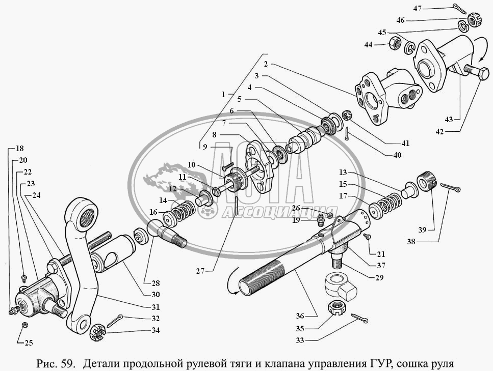

Если внимательно посмотреть на "Рис.103. Схема усилителя рулевого управления.", то Вы увидите, что там редуктор даже не указан. Есть рулевое колесо - поз. №1; и сошка - поз. №24.
Следящее устройство находиться конструктивно в продольной тяге. К ней же прикреплён шток исполняющего механизма - гидроцилиндра, что очень не разумно в том виде, в каком оно там есть. Всё же лучше на поперечную тягу его переместить, как у шишиги. Возможно Вам мешает полностью понять ситуацию то, что у Колхиды редуктор спереди, так Вы просто увеличте воображение и переверните тягу назад, как у 157-го. И всё. А интеграция сведётся лишь к вставке нашего пальца поз. №5 между сухарями поз. №6, Рис. 102. вместо казовского. То есть само следящее устройство нужно сделать под наш палец. Я вижу сложность только в качественном изготовлении этого узла - не каждый сможет для себя этот вопрос решить. Но если кто найдёт у себя такую возможность, то можно было бы организовать мелкую партию.

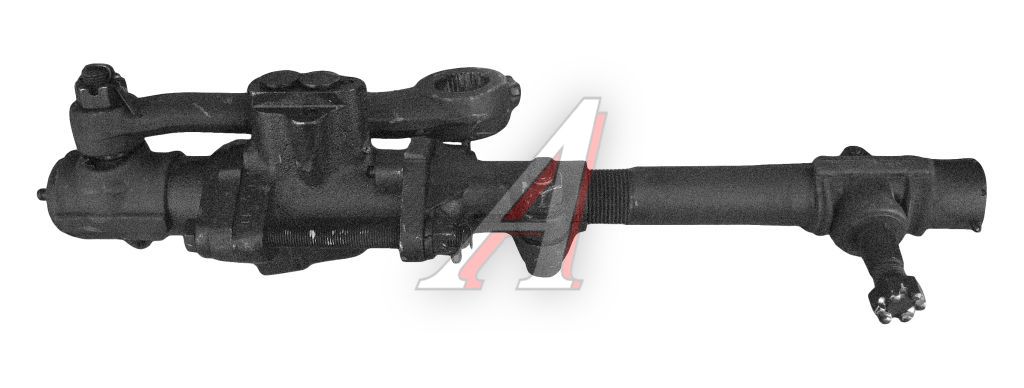

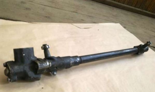

такой нравится газ 3308 (3307)
от газ 66 какой то хлипкий золотник кажется и давит пружиной с одной стороны вроде
тяга рулевая продольная газ 3309.jpg (41.12 КБ) 20675 просмотров
тяга рулевая продольная газ 66.jpg (28.87 КБ) 20675 просмотров
