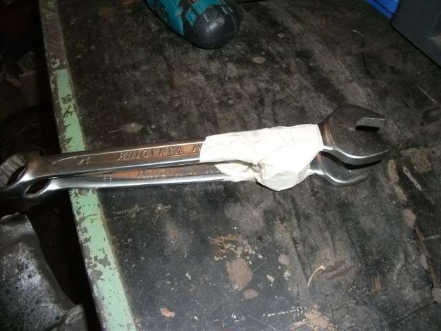

MAVr-diesel писал(а):и приспособу для рассухаривания делать
знать бы, как родная выглядит :?
благодарю за картинку приспособы.
а для чего там ещё насадок ?(изолентой привязан)

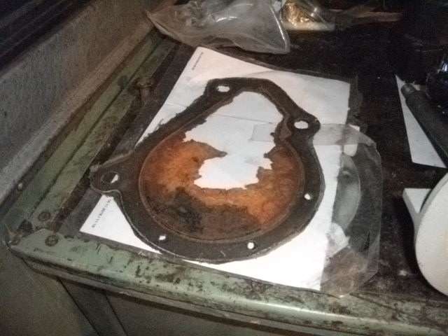

Ща я тебе покажу как ремонтируется двигатель НЕ в кустарных условиях:

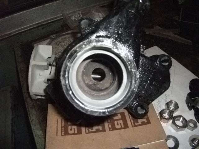

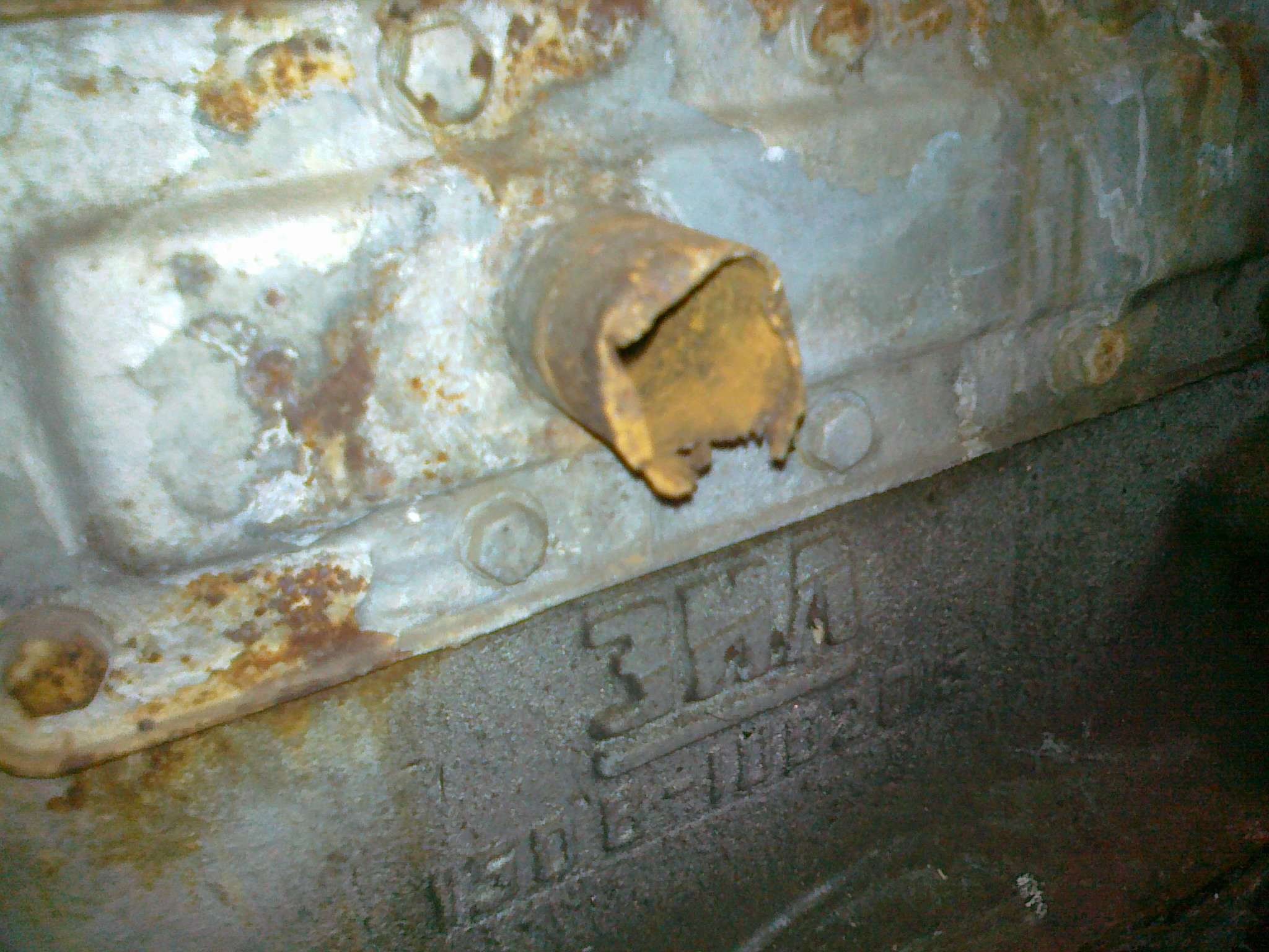

Здесь был забит деревянный чёпик в ремонтных условиях
здесь ни разу не вскрывалось не доливалось не чистилось залито двумя слоями краски
здесь на донышке помпы дб гладко. шайба отражающая скребёт по неровной поверхности
DSCF2516 - копия_thumb.jpg (34.79 КБ) 4944 просмотра

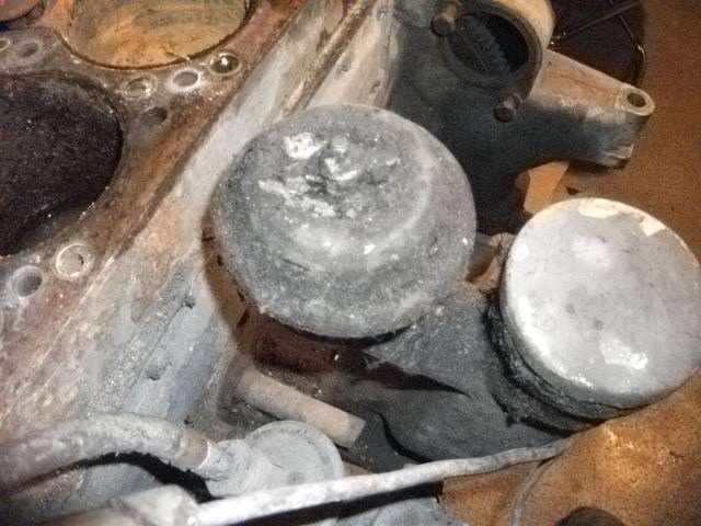

сколы раковины почти сквозные, поверхность никто не ровнял. пропускает жидкость, на всех патрубках;
хотя , все герметичные соединения хоть что нибудь да пропускают (закон Мерфи) :D
вообще диверсия

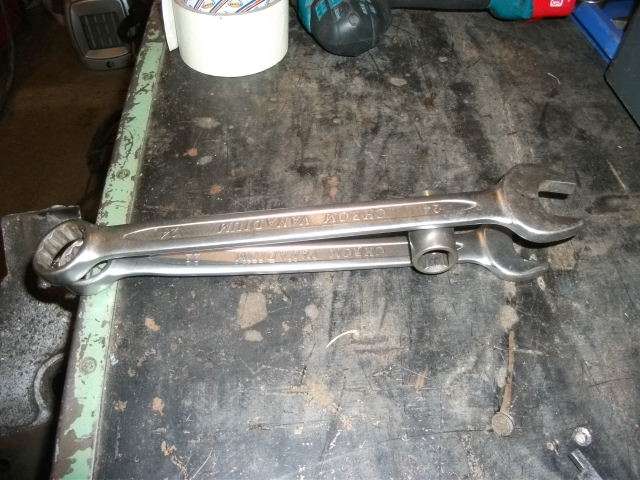

DSCF2520 - копия_thumb.jpg (33.86 КБ) 4944 просмотра

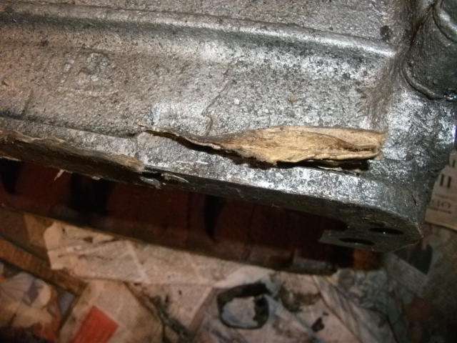

махры простого картона, тоже пропускали масло, не родная прокладка, вообще на движке много где такого картона натыкано

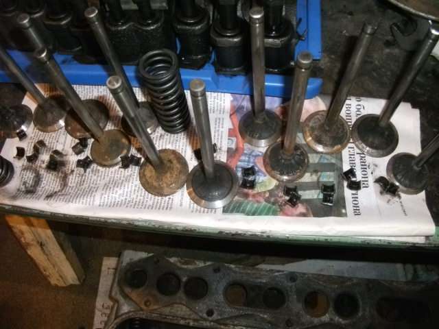

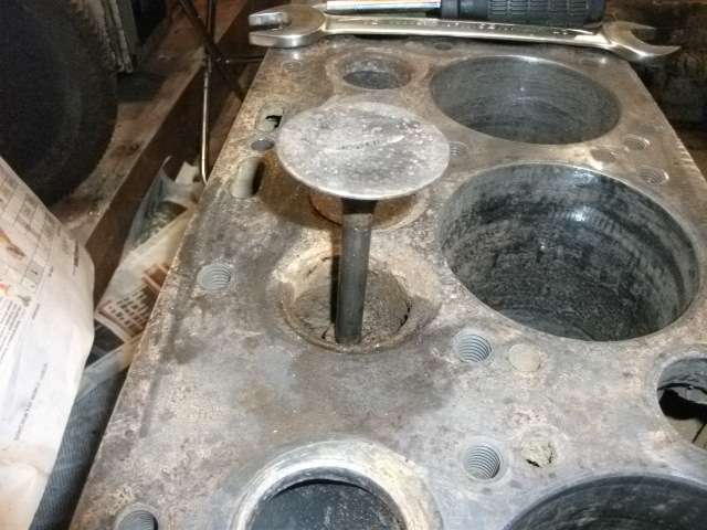

клапана поточили на специальном станке , а притереть - хрена

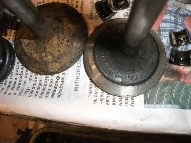

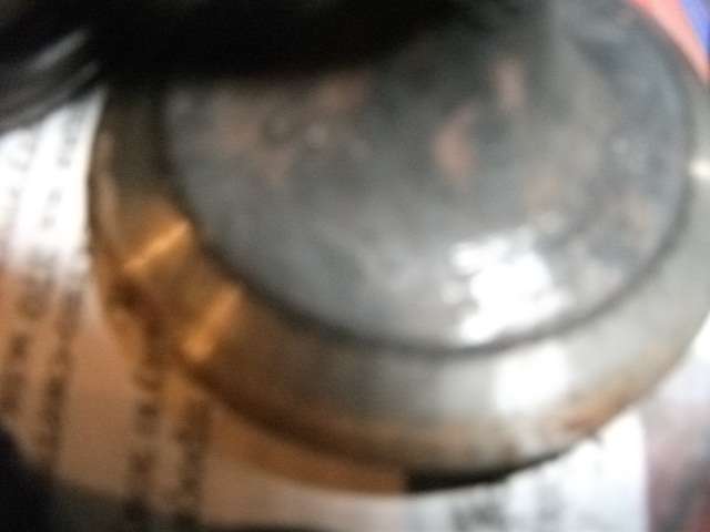

так лучше видно,
кокс с клапанов чуть сточили остальное осталось
глубокие риски поперёк заточки, уже с нагаром и не притёртые
ну ещё и ржавчины добавилось, у одного клапана кромка уже острая, всё сточили.
контрогайги регулировочных болтов не законтрены :shock:
ни о каких 3-х углах на клапанном седле и речи не идёт (хотя наука это допускает) :roll:

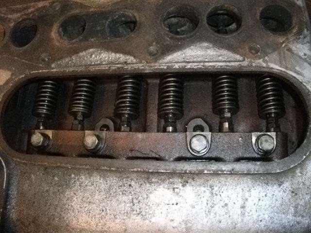

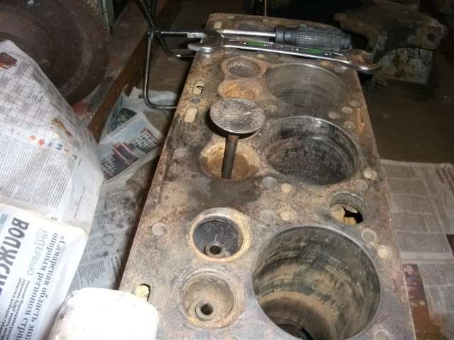

Продолжаем разборку
Здесь всё чисто, только ржавая смазка на 7,-8 толкателе
Быстросъёмник, быстро и эффективно, и упереть клапанами в брусок
Установщик будет из струбцины
Всё, заело - дальше не идёт,
ржавчина внутри втулки, ждём когда размокнет от вдшки.
кстати на стержне клапана были старые риски в рабочей части.
а, и раковину видно на стержне
На клапанах маркировка начинается 164А- и тд - это хорошо или плохо?
Маркировка может быть первые цифры 120,157,164.
Все одинаковые.
