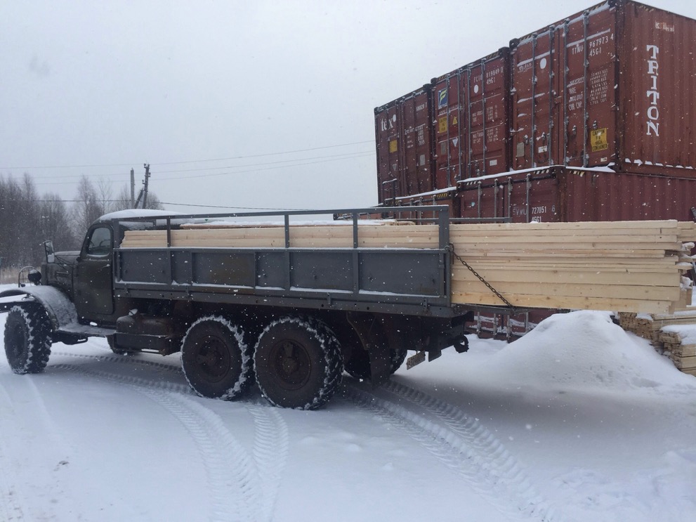

Сегодня. Перед заездом в грязь.

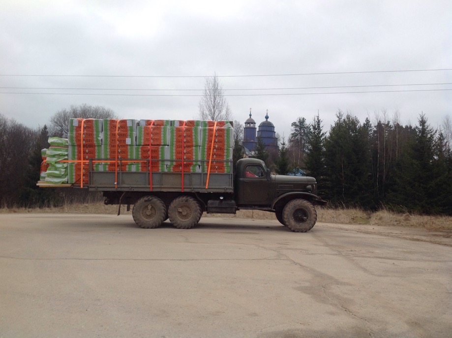

Коммерческое использование ЗИЛ-157. После модернизации. 131м не уступаем.
