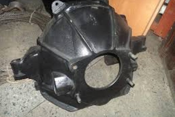

крышка маховик это что?
первое или второе?

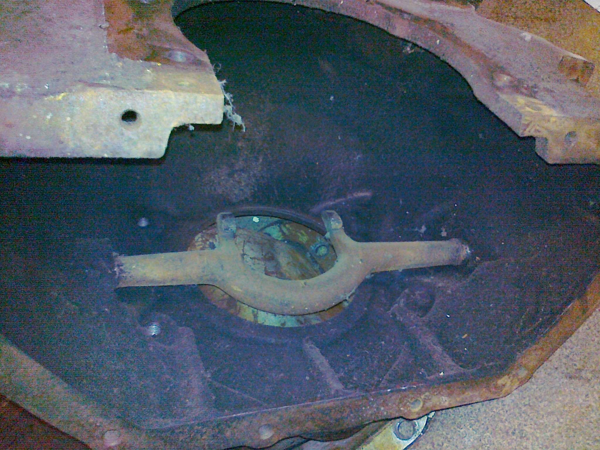

1 кожух (картер)сцепления(есть бесплатно)
2 крышка картера сцепления
кожух сцепления зил 157.jpg (55.04 КБ) 4973 просмотра
423727422_2_644x461_kryshkapoddon-kartera-stsepleniya-zil-1305301-bychok-fotografii.jpg
423727422_2_644x461_kryshkapoddon-kartera-stsepleniya-zil-1305301-bychok-fotografii.jpg (7.35 КБ) 4973 просмотра
Крышка картера сцепления ,аллюминий...Штуки три есть,я их все в цветмет целил.
Отложу коллеге. Кстати есть и сам картер маховика отдельно..
amto писал(а):крышка маховик это что?
первое или второе?
Вот которая вторая, вот она ещё как называется
а я не глядя сходу придумал крышке другое название :D
так вот почему её спёрли, цветмет блин :?
Grunbau писал(а):Крышка картера сцепления ,аллюминий...Штуки три есть,я их все в цветмет целил.
Да, крышку отложи плиз, вдруг у местного зиловода не окажется.

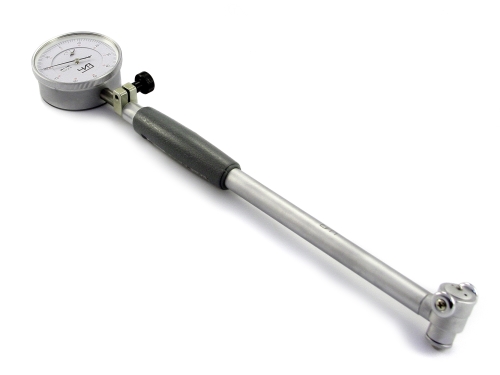

вот нутромер такой со сменными вставками

5 ну самое простое -это по шц с ценой деления 0,05мм
какой ещё ноль :shock: - нутромер выставляется под стандартный размер 101.6 посредине мм шкалы и чтобы индикатор показывал в обе стороны ;

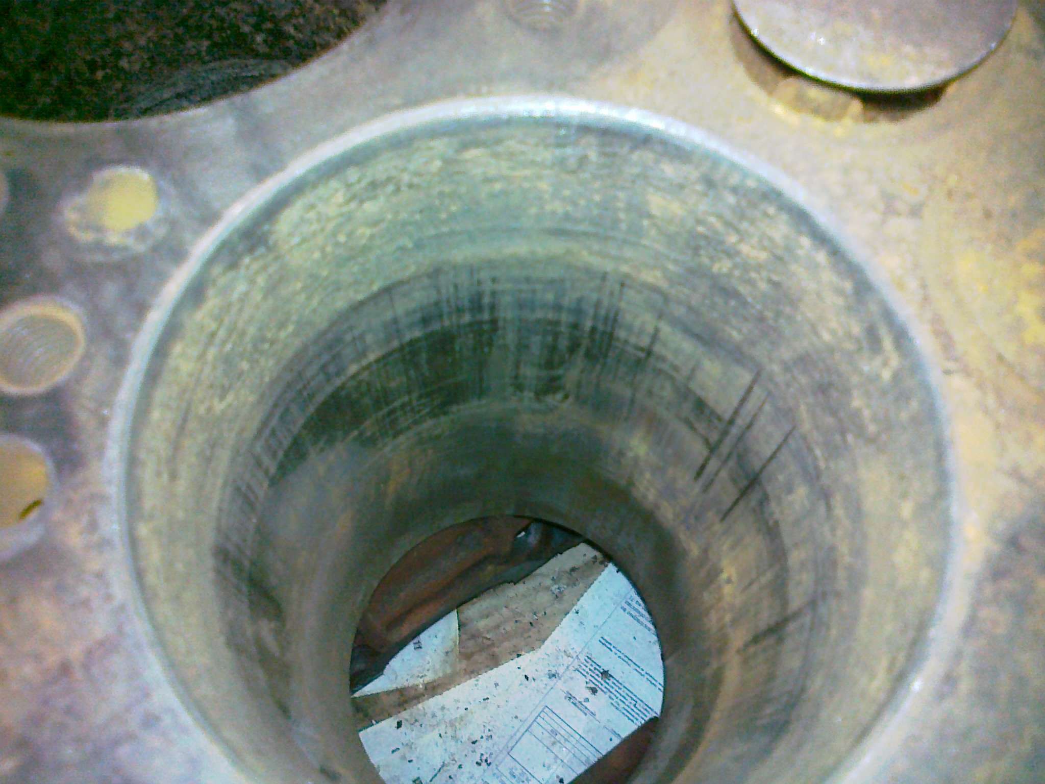

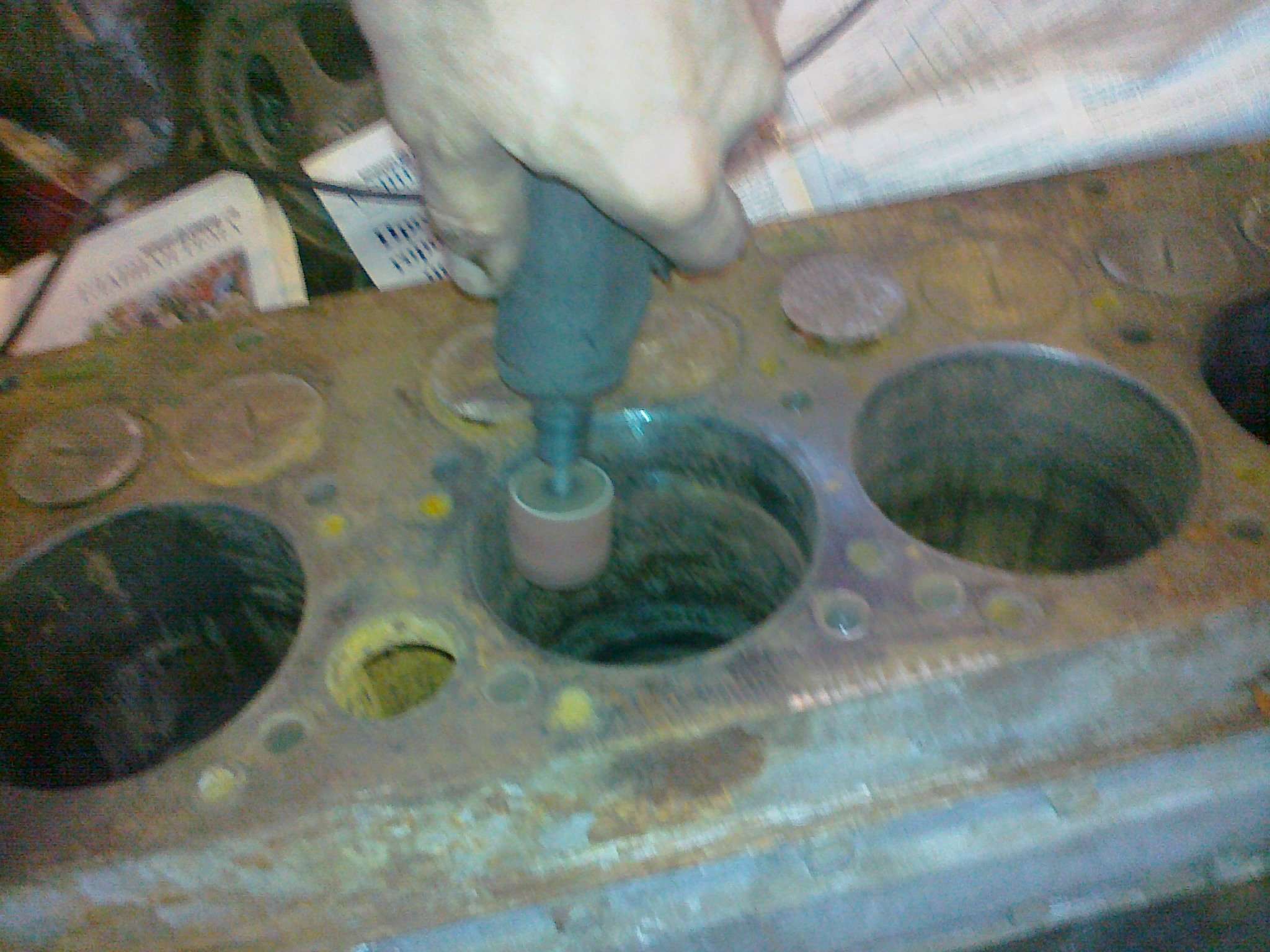

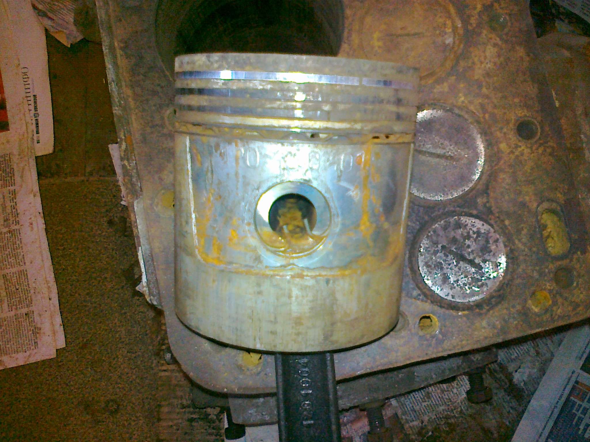

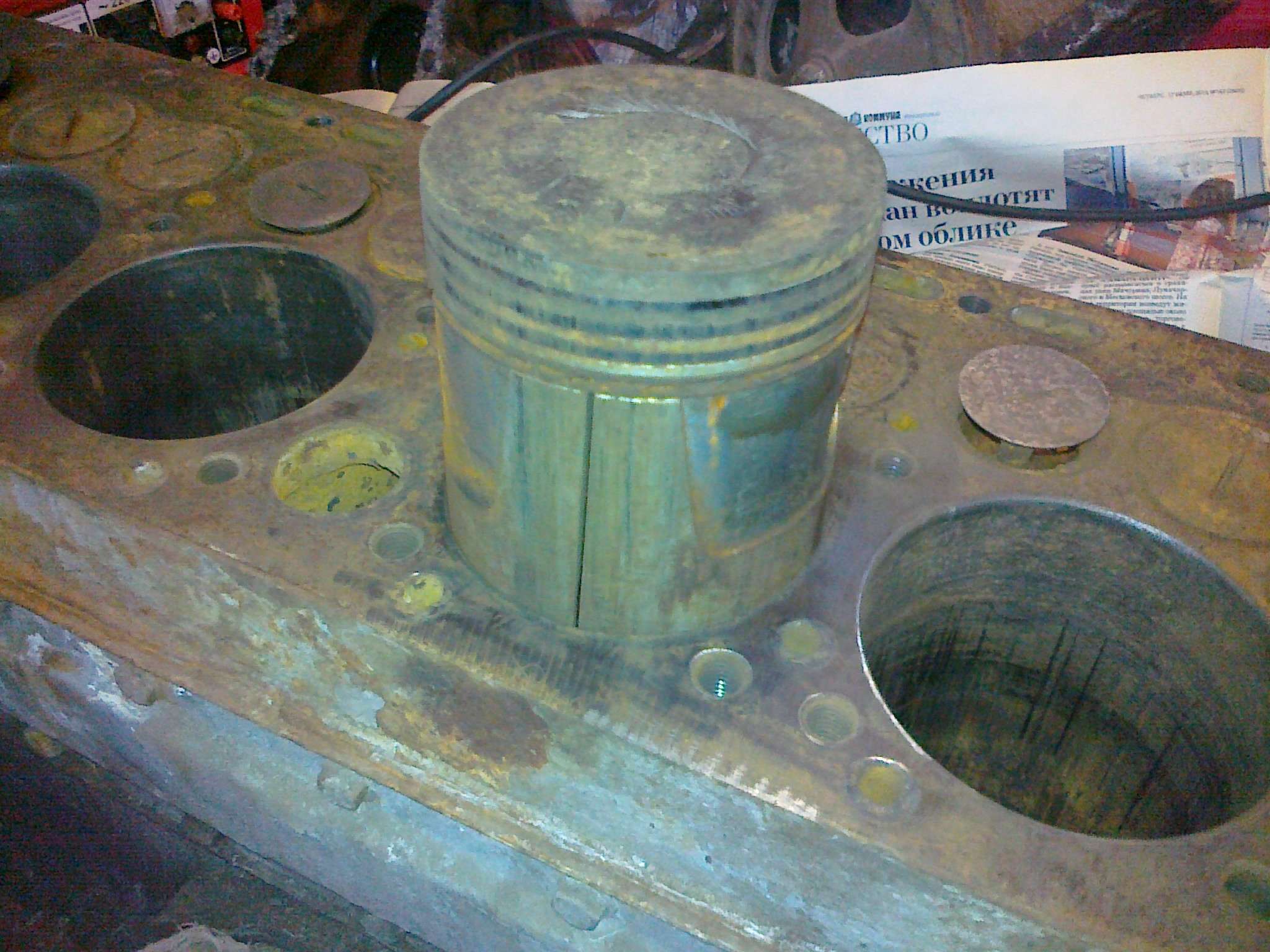

Достаю 4-й цилиндр при помощи бормашинки
и вот в белой майке и синих трусах , на четвёртой дорожке- сам падишах
здесь тоже была вода
кольца засели, да и клапанам досталось
что то как то грязно

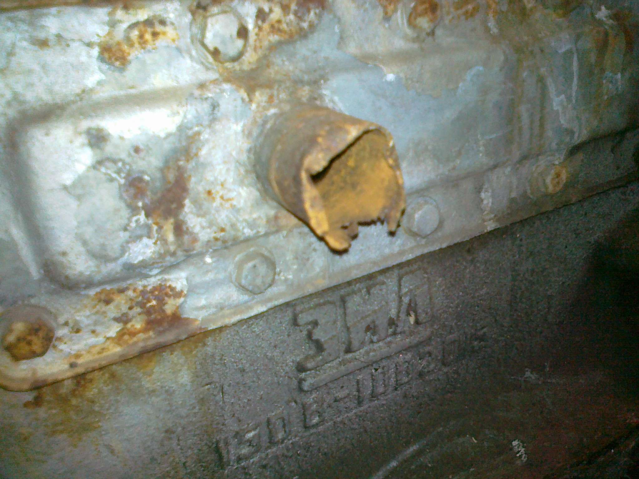

всё что осталось от патрубка

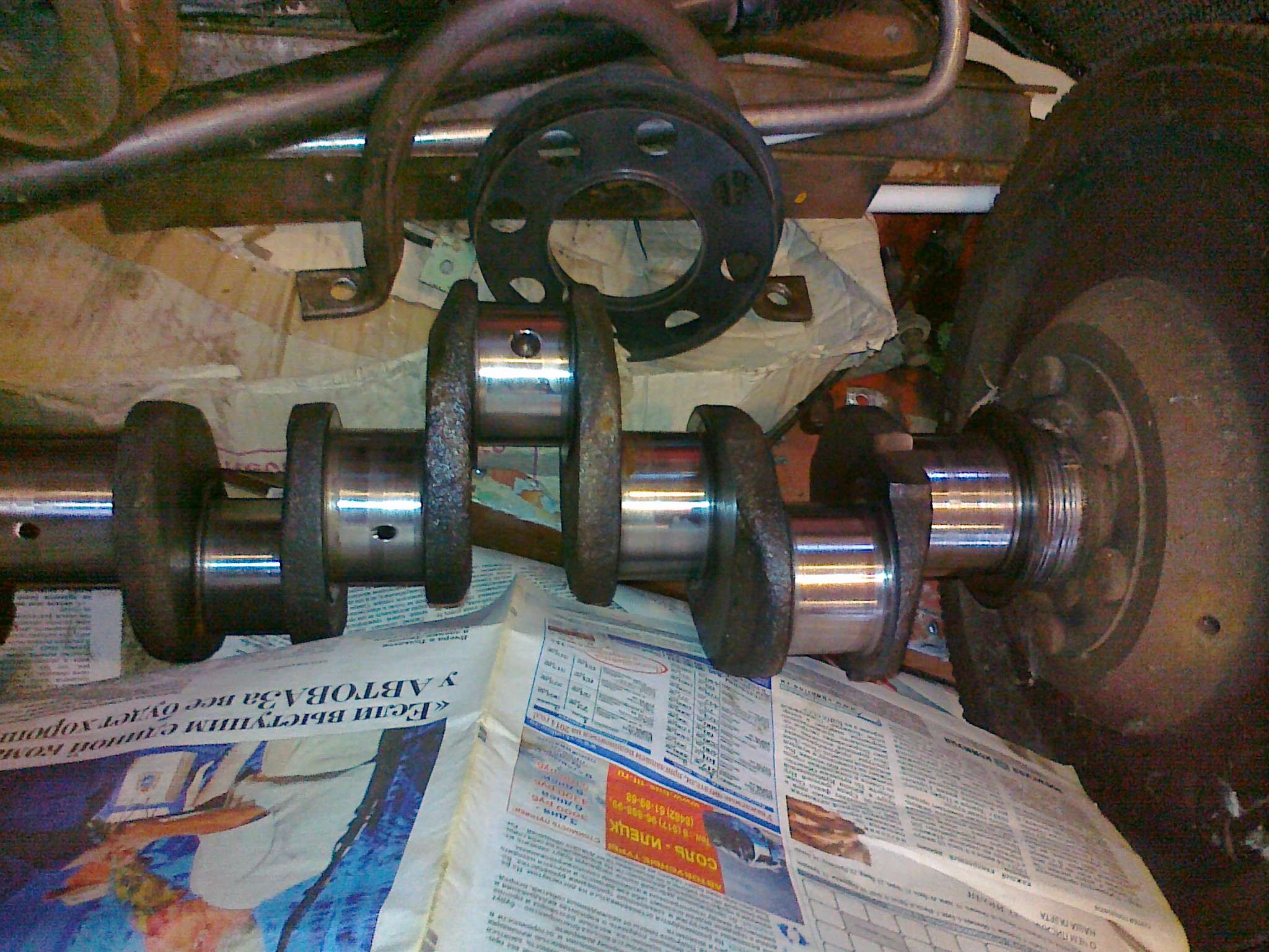

коленвал чист

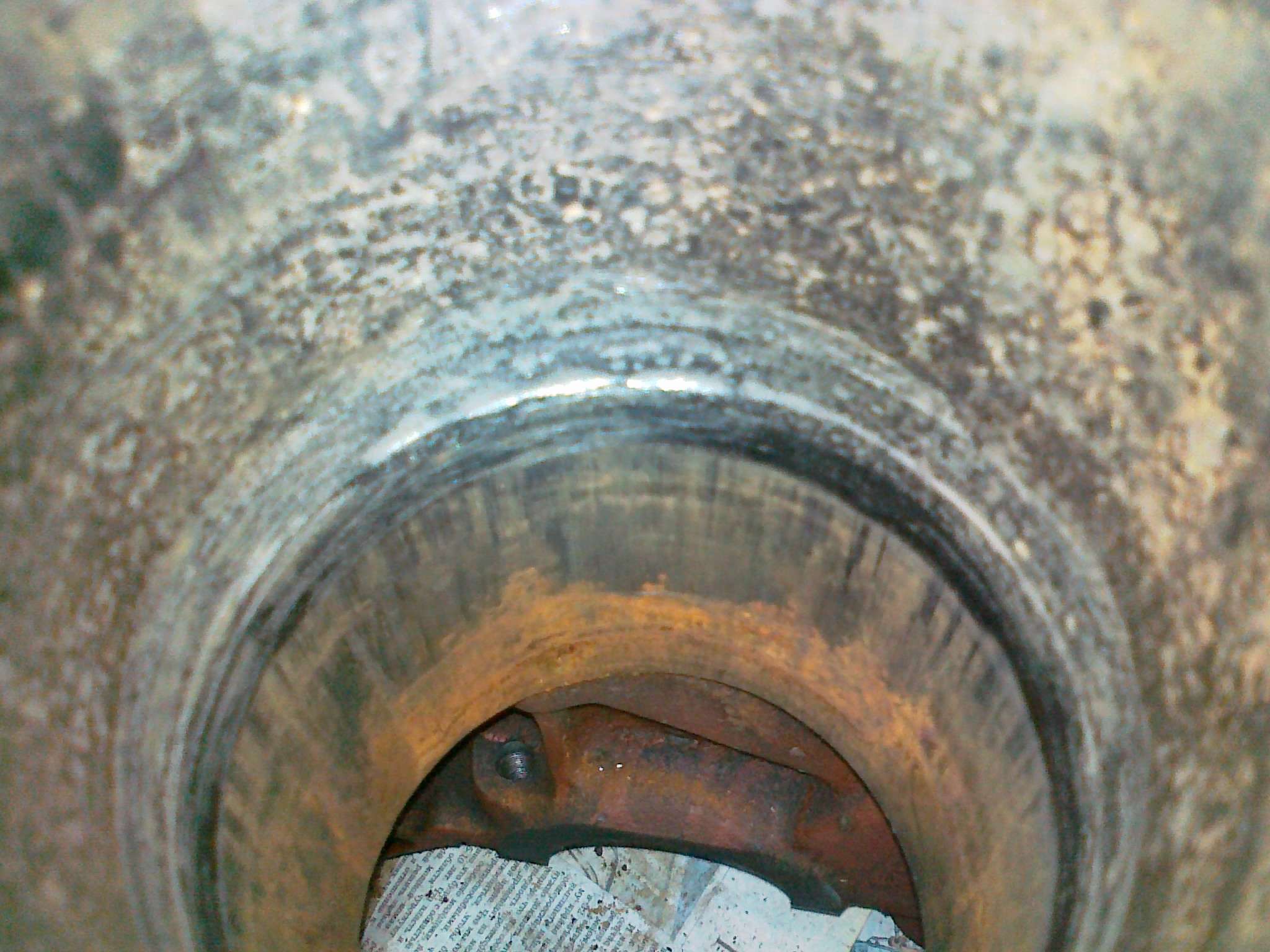

что то меня напрягает вот та раковина

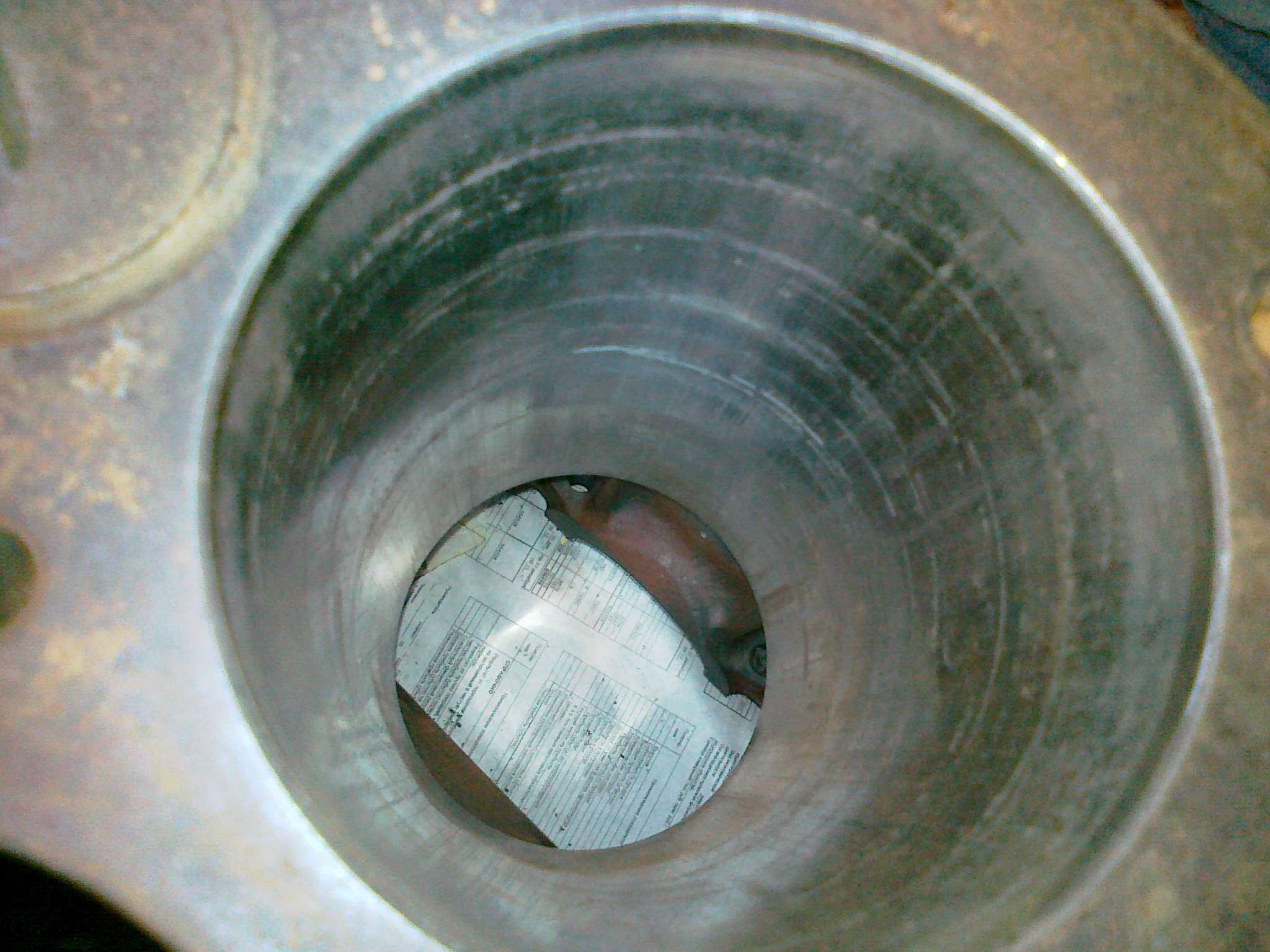

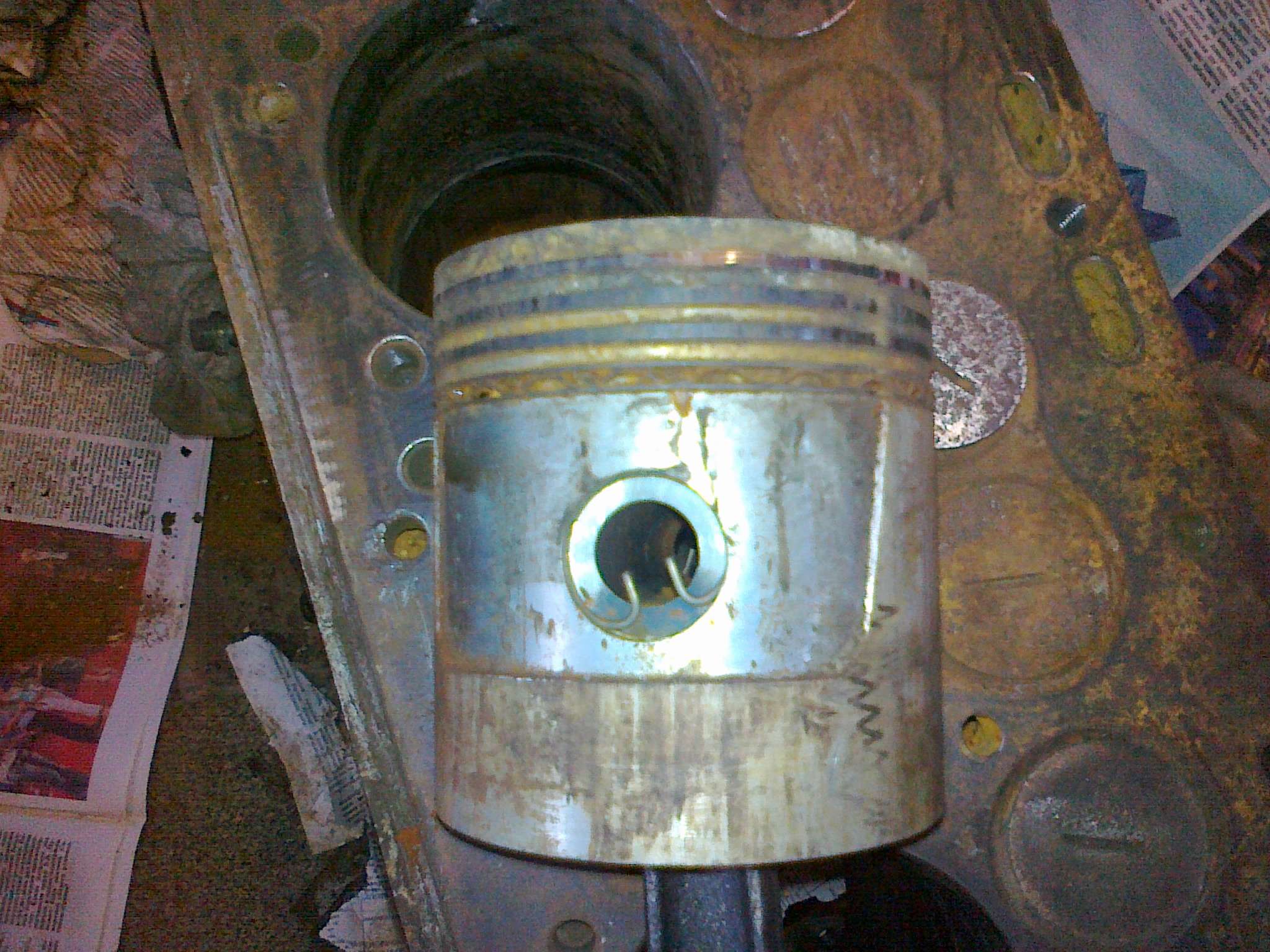

пятый цилиндр
годовые кольца шестого цилиндра

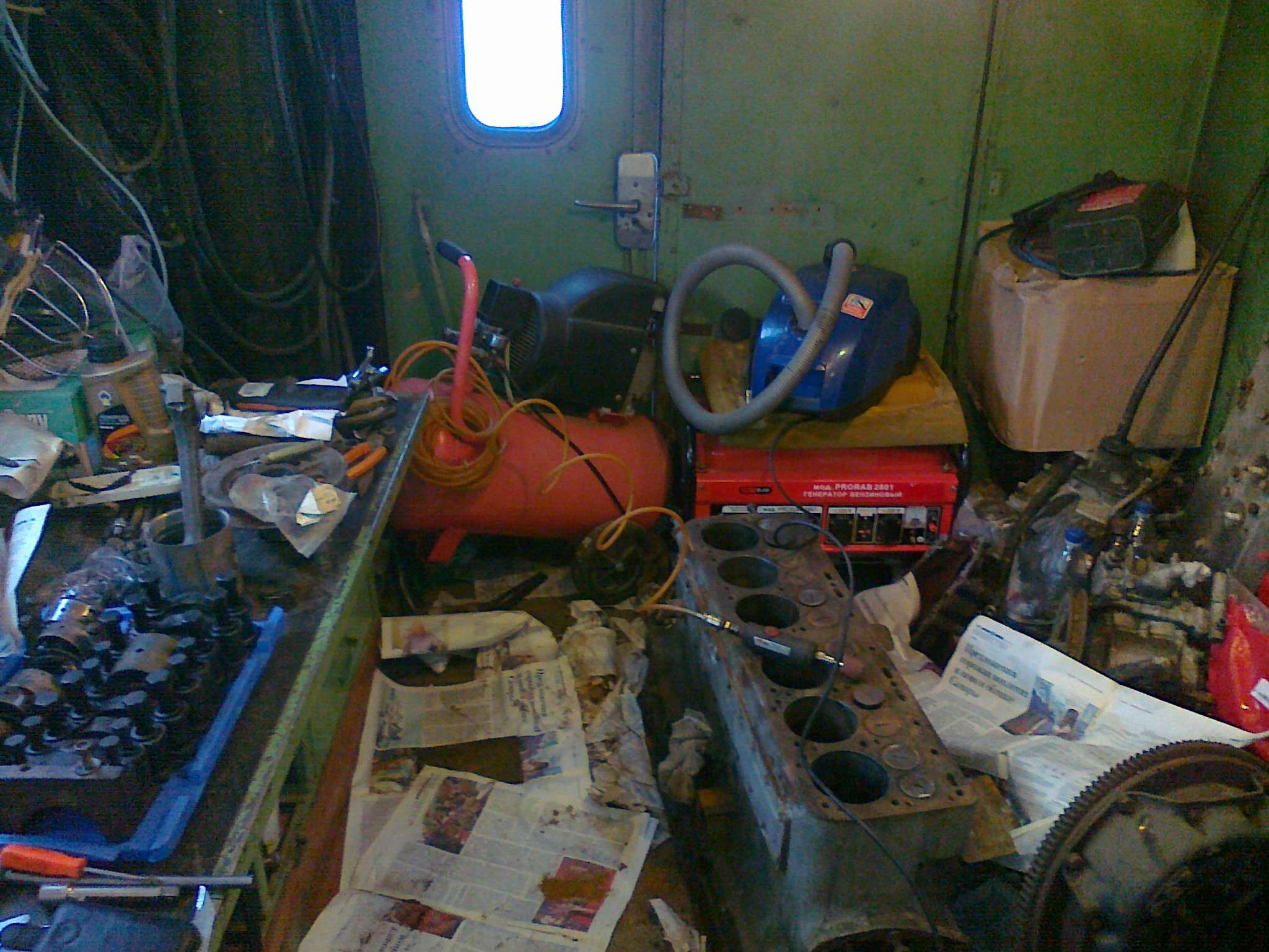

Тесновато в будке
