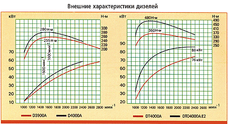

Болгарский мотор фирмы VAMO.Изначально должен поставляться на АМО-ЗИЛ, но завод развалился,моторы остались.Сцепление и КПП встают зиловские без переделок.
Re: замена на дизель
Добавлено: 22 янв 2018, 09:50
Мотор сделан по лицензии фирмы Перкинс,топливная аппаратура Бош,соответствует нормам Евро-2.фирма Vamo производит в основном моторы для погрузчиков Балканкар.

Мотор новый,вибрация и шум на уровне легкового мотора,с бычковским 245м мотором не сравнишь. По массе легче 245го кг на 100.
