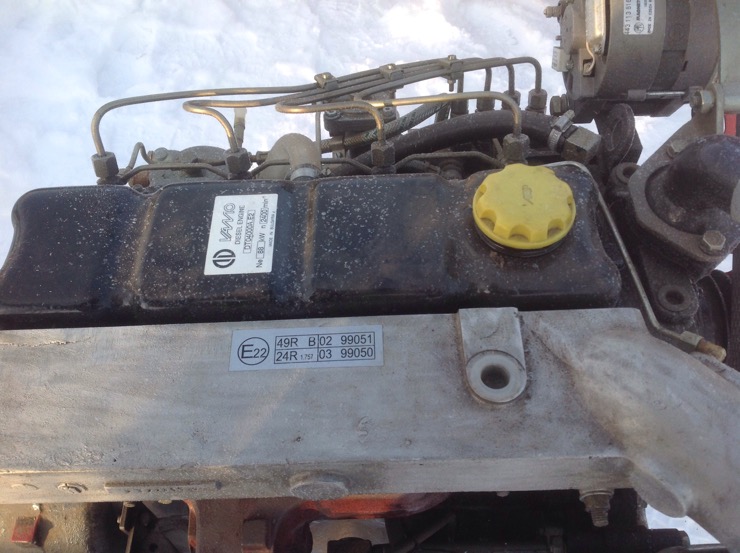

Grunbau писал(а):А не надо 350,я взял за 100 новый,импортный.На бензине счас ездиют только богатые люди на колунах. 118л.с
что за мотор если не секрет ,как стыкуется с зиловской коробкой?
Re: замена на дизель
Болгарский мотор фирмы VAMO.Изначально должен поставляться на АМО-ЗИЛ, но завод развалился,моторы остались.Сцепление и КПП встают зиловские без переделок.

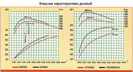

Мотор сделан по лицензии фирмы Перкинс,топливная аппаратура Бош,соответствует нормам Евро-2.фирма Vamo производит в основном моторы для погрузчиков Балканкар.

1)Это новый двигатель или уже хоженный?
2)Как встает двигатель на раму 157,какие переделки предвидятся?
3)Уровень вибраций и шума выше или ниже чем на Д-245?(ну если у Вас стоит такой уже)
4)Не высоковат ли крутящий момент для трансмиссии 157?
50 И как с надежностью у данной марки.
Мотор новый,вибрация и шум на уровне легкового мотора,с бычковским 245м мотором не сравнишь. По массе легче 245го кг на 100.
По другим моментам я еще не могу сказать,мотор еще предстоит ставить на машину.
Скажу сразу, установка дизеля на 157й,очень корявое дело,много переделок,в отличии от того же 131го.
Из личного опыта установка двух моторов 245серии на 157й.Как нибудь отдельно раскажу сложные моменты.
