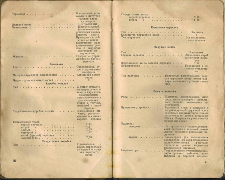

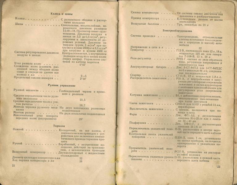

Сидим с одним поставщиком железа высчитываем какие форсунки.Не могу найти диаметр поршня и емкость одной камеры сгорания. Есть у кого такие данные?

Lis-850 писал(а):Сидим с одним поставщиком железа высчитываем какие форсунки.Не могу найти диаметр поршня и емкость одной камеры сгорания. Есть у кого такие данные?
сейчас отсканирую
первые три
техническая характеристика 14-15.jpg (81.64 КБ) 7267 просмотров
техническая характеристика 16-17.jpg (65.01 КБ) 7267 просмотров
техническая характеристика 18-19.jpg (58.94 КБ) 7267 просмотров
еще три
техническая характеристика 20-21.jpg (60.27 КБ) 7266 просмотров
техническая характеристика 21-22.jpg (66.79 КБ) 7266 просмотров
техническая характеристика 23-24.jpg (72.61 КБ) 7266 просмотров
еще два
техническая характеристика 26-27.jpg (70.89 КБ) 7266 просмотров
техническая характеристика 28-29.jpg (85.42 КБ) 7266 просмотров

Я правильно понял что диаметр поршня 101,6. Но вот объем каждого горшка в 140,5 см получаеться мотор 843см - как-то маловато, не?
