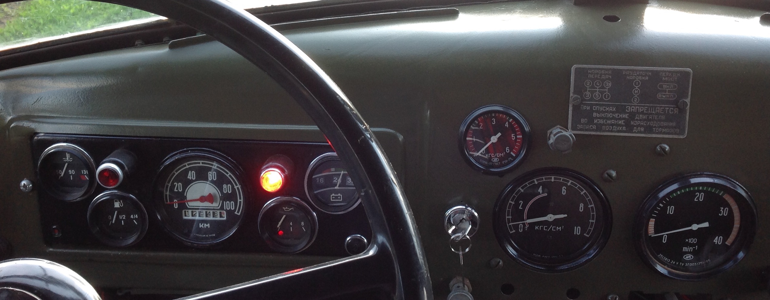

Ух ты! Serg. Интересное решение щитка приборов. Мне нравится. У меня чуть по другому.фото поставлю позже.

дизель просто...у двух верхних подсветка зеленая, на остальные обычная. но чтоб их поставить пришлось немного щиток доработать, верхние большего размера чем нижние

Тоже с дизелем,ещё не доделал окончательно.

тахометр электрический или с механическим приводом? приборы красивые)

Тахометр типа Камаз,электрический.Приборы жигулёвские,сделанны на 24в.По диаметру чуть свободно влезают,подмотал изолентой.Приборы с других машин в наш щиток еле умещаются,в притык. Кстати показывают приборы даже прилично,быстро и точно.Топливный датчик тоже вазовский.Замок перенёс по ближе,надоело тянуть руку,на его место поставил прикуриватель,тел.заряжать и пр.

Я вот думаю может вольтметр поставить вместо амперметра на свой. тахометр от генератора подключал?

Да,тахометр от генератора,немного подвирает,но причитал как его откалибровать точно.Вольтметр очень желателен,вместо амперметра, намного проще подключать,меньше сильноточной проводки.

А что с жалюзями радиатора?
(ручки открытия/закрытия на фото нет)

Интересный вопрос.Все что относится к жалюзям демонтированно,мотор охлаждается набегающим потоком воздуха.На двигателе нет вентилятора,стоят электрические за радиатором,включаются весьма редко и кратковременно.Такой тепловой режим у дизеля,выделяет тепла в три раз меньше
карбюраторного.Наличие термостата ,отсутствие постоянно вращающего вентилятора,позволяет зимой быстро прогревать и держать температуру .
На второй машине у меня,на месте дырки привода жалюзей стоит манометр подкачки.
