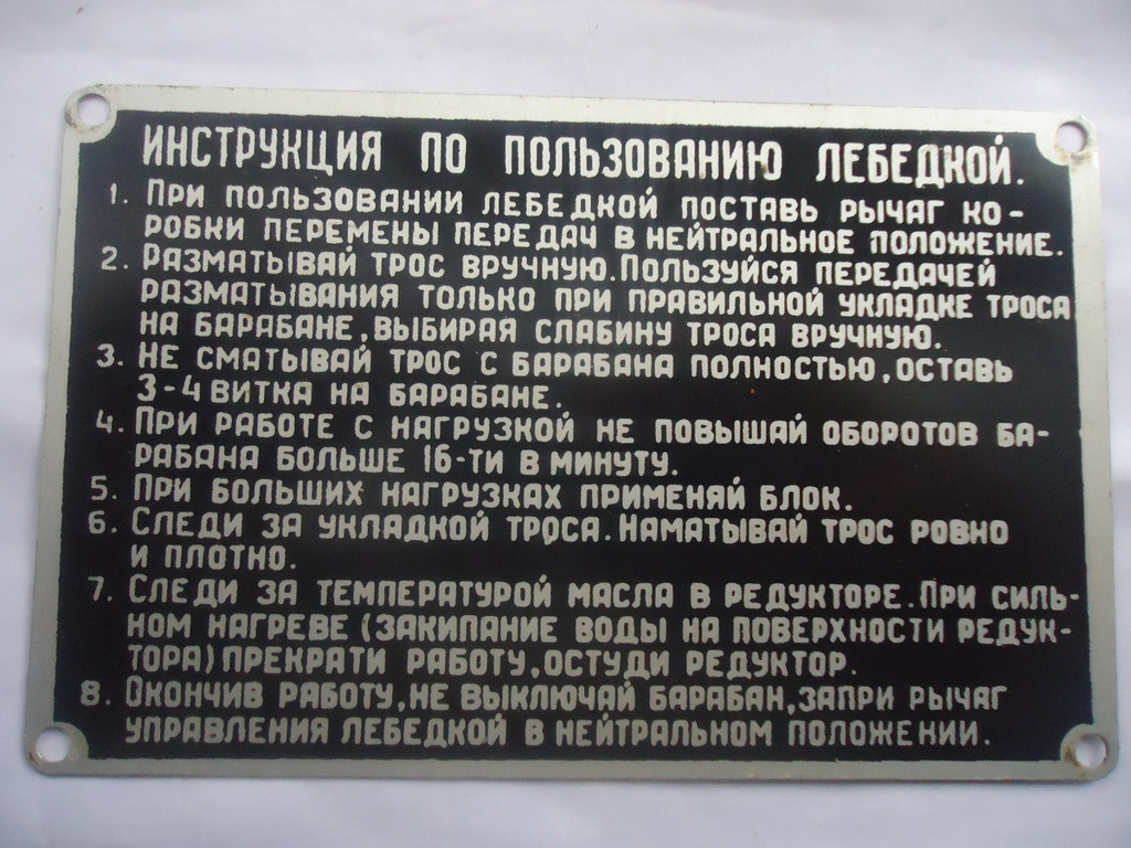

Techno писал(а):Какие красивые таблички! Скажите пожалуйста, можно ли такие и на меня сделать, сколько это будет стоить?
Здравствуйте! По поводу табличек. Чуть выше я уже писал, что таблички делала девочка дизайнер с моей работы, до сих пор цен не знаю (не думаю, что высокие цены), перерисовала сама, где печать заказывала, не знаю. Просто по знакомству, любезно согласилась помочь. Там кое что нужно переделывать будет. На днях спрошу у нее стоимость и возьмется ли она сделать еще. Не хочу быть посредником. Если она будет согласна, дам ее телефон.
С уважением, Михаил!
Может, чтобы девочке было проще думать, составить список кому чего нужно? Будет понятен объем работ, тогда и разговор будет конкретнее. И цену можно будет посчитать.
Мне интересны:
- табличка на правую дверь с правилами пользования лебедки
- газ
- воздух
- свет (лучше фары)
- печка
- фара искатель (можно "ФИ")
- фара заднего хода (можно "ЗХ")
- топливо (переключатель датчиков уровня в баках)
Возможно кто-то предложит еще что-то.

Мне хотелось бы все таблички, если такое возможно

Всех приветствую! По поводу табличек. Предлагаю создать тему, и в ней указать кому сколько чего. Желательно, если есть, прикладывать фото желаемых табличек. Аркадий прав в том, что если разом заказать, то цена будет невысокая и интерес у девушки будет. Рассказываю как есть. Я с ней разговаривал по цене, денег она с меня никак не стала брать. У нее просто много рабочих моментов с нами, назвала - это презентом. Оговорюсь еще раз, что я не хочу быть посредником. Все общения на счет табличек, если будут, то будут только с этой девушкой. Завтра постараюсь ее уговорить, попробовать поработать с зилистами :). Да, кстати, попросил сделать футболки мне и сыну :) с изображением 157-го и какой нибудь классной надписью. Потом покажу. Всем жму руки! С уважением, Михаил!

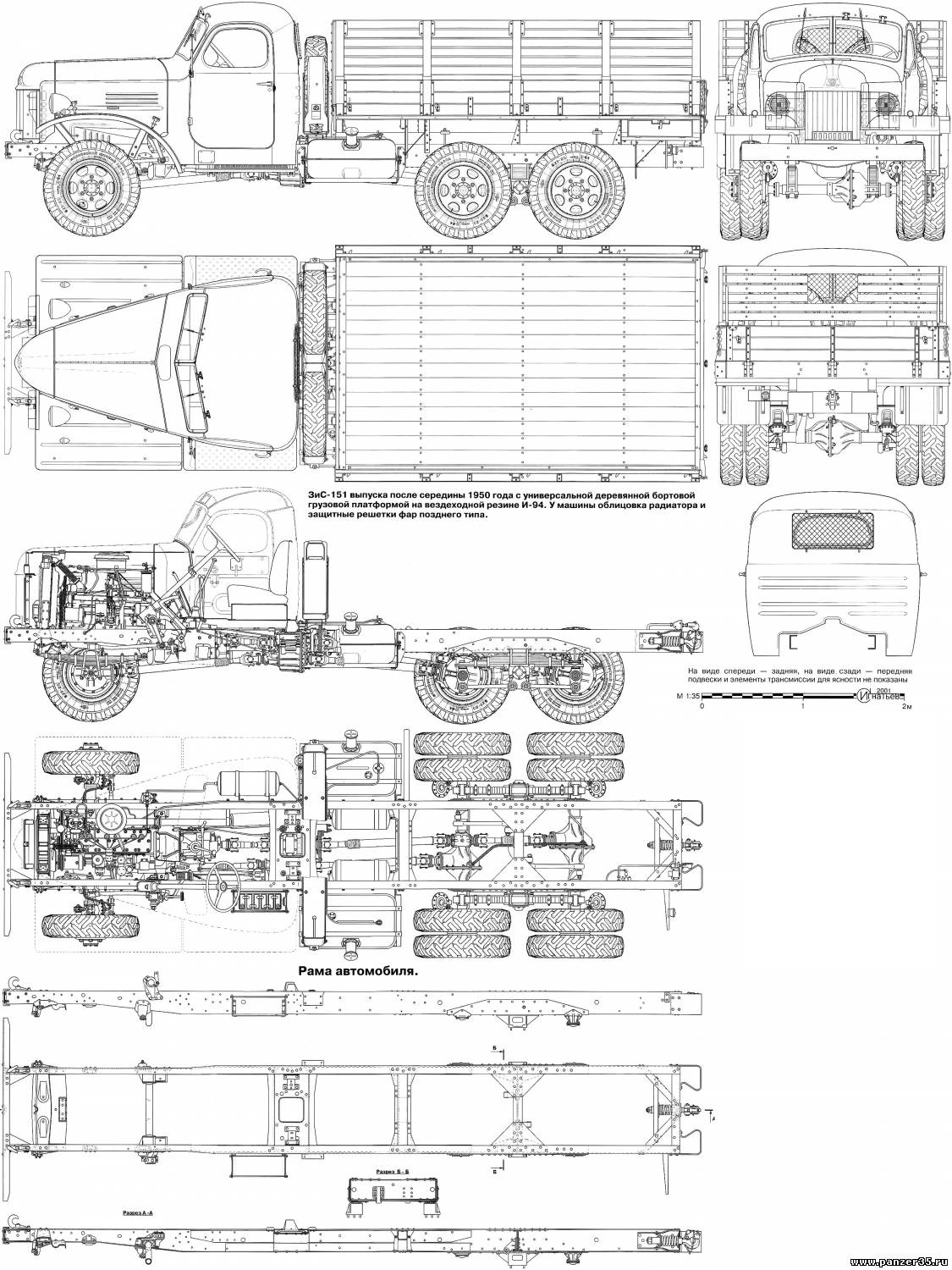

Ребят, всех приветствую! Нужен детальный чертеж деревянного кузова ЗиС-151. Может есть у кого или ссылку.
Буду очень благодарен.
Спасибо!

найдешь, можно мне скинуть?
и я за таблички
Чертеж для 151 или 157 найти маловероятно.
Можно попробовать найти чертеж кузова для 131. Комплектующие там те же самые. Ширина рамы такая же, разница только в расстояниях между поперечными брусьями и общей длиной кузова.

Аркадий писал(а):Чертеж для 151 или 157 найти маловероятно.
Аркадий, приветствую! Мне сказали, что ширина кузова 151 меньше чем 131, да и брусья под кузовом деревянные и расстановка их другая. Наверняка есть информация, только не попадается что-то :(

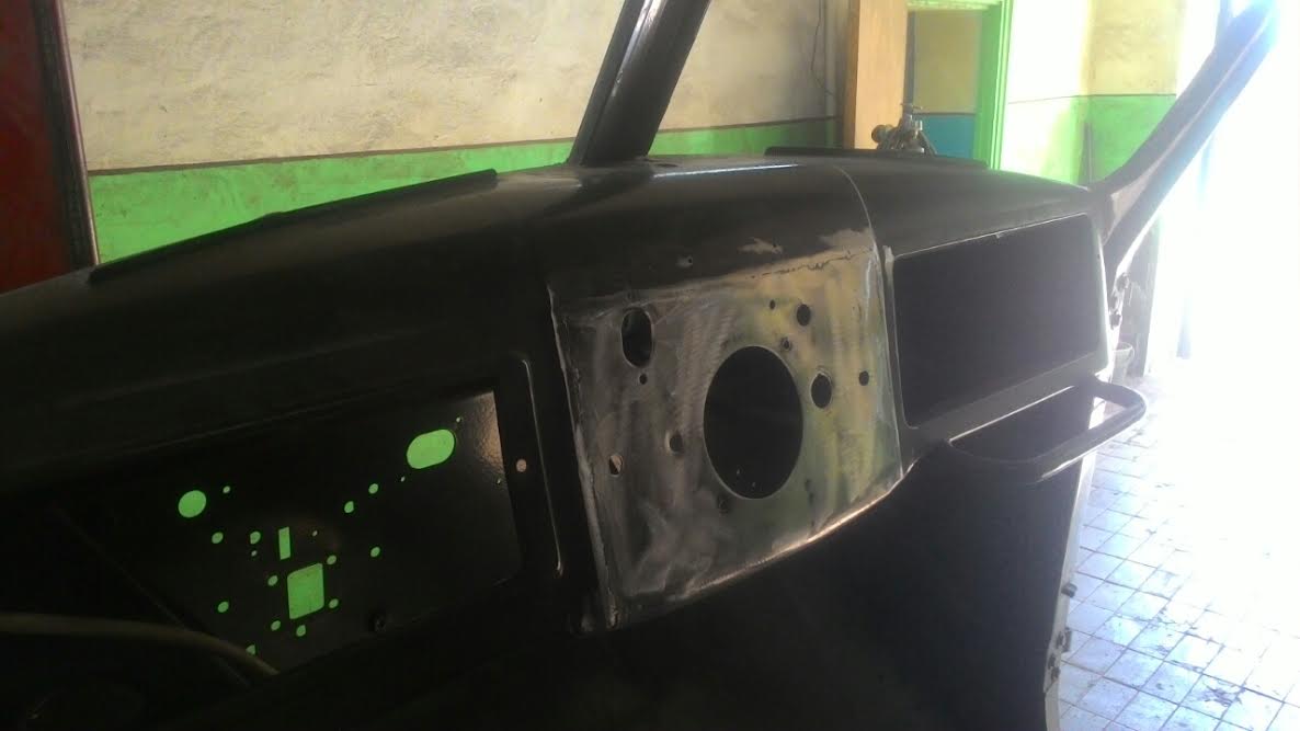

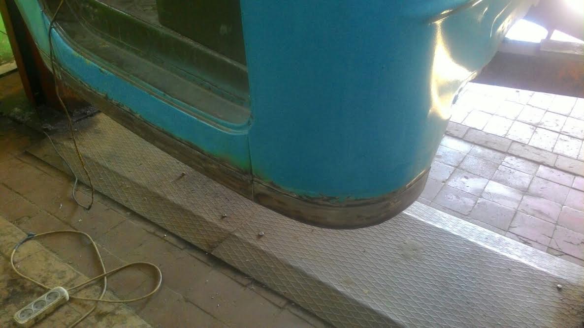

Товарищи мастера прислали фотки кабины, которая становится похожая на ЗиСовскую. Чуть позже опубликую.

Вот, что-то видно))) Пластика началась :)
