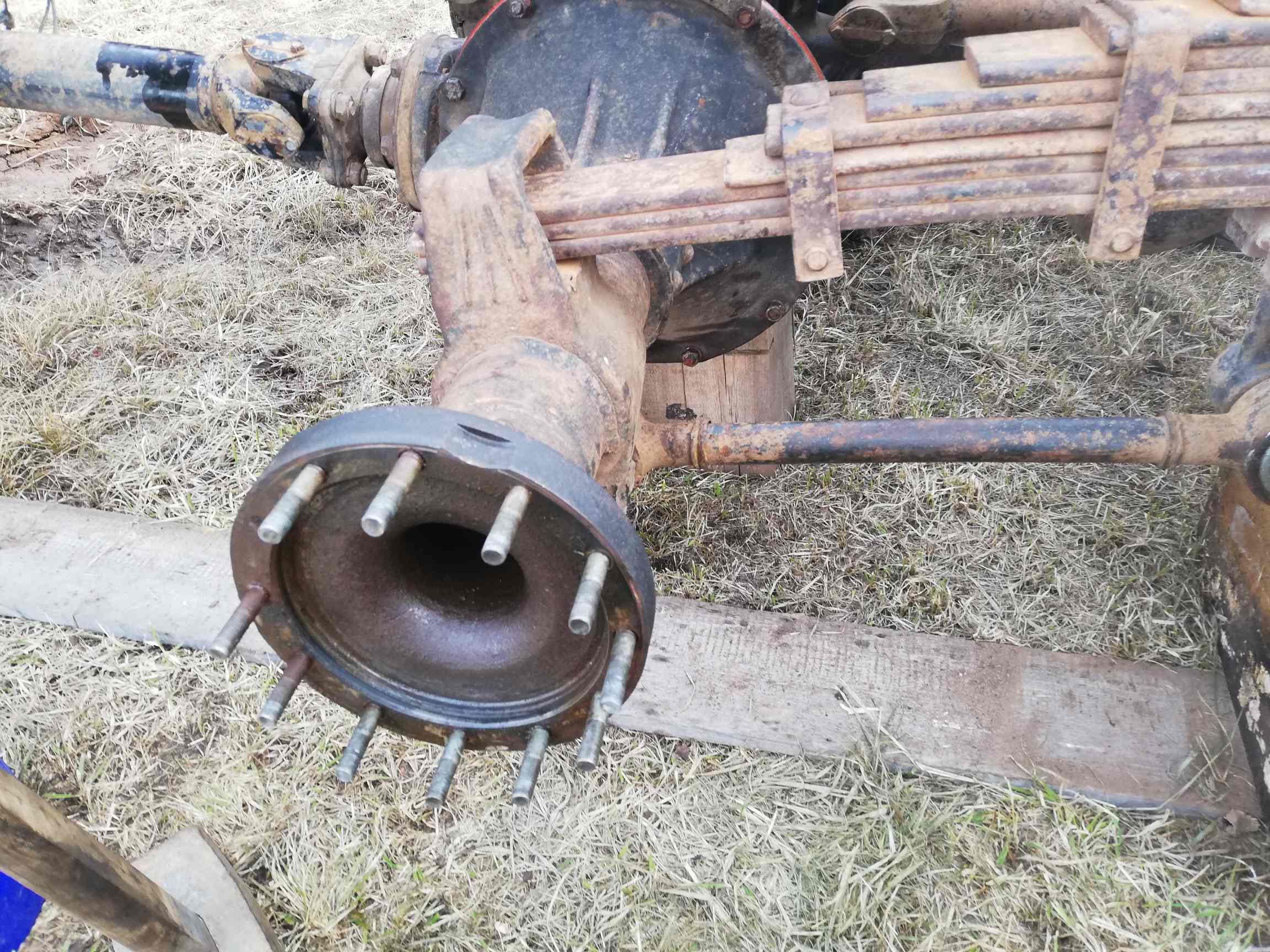

Следующее разборка и дефектовка двух ступиц, с правой стороны, привела к тому что пришлось заменить одну цапфу, сальники, и подшипники. Все сделал по уму, фото работ к сожалению не сохранилось.

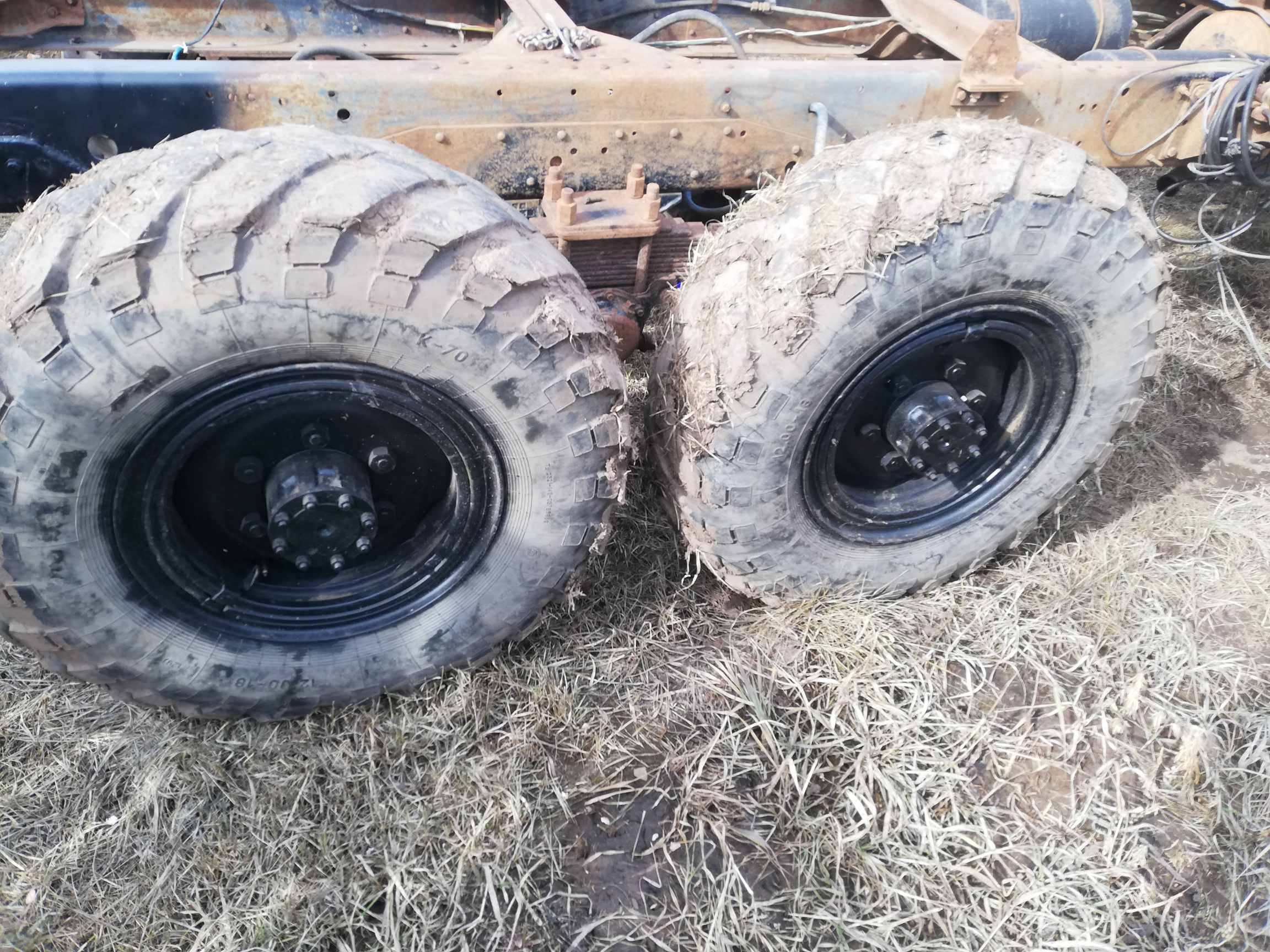

С левой стороны на заднем мосту так же заменил подшипники, сальник, все промыл почистил.

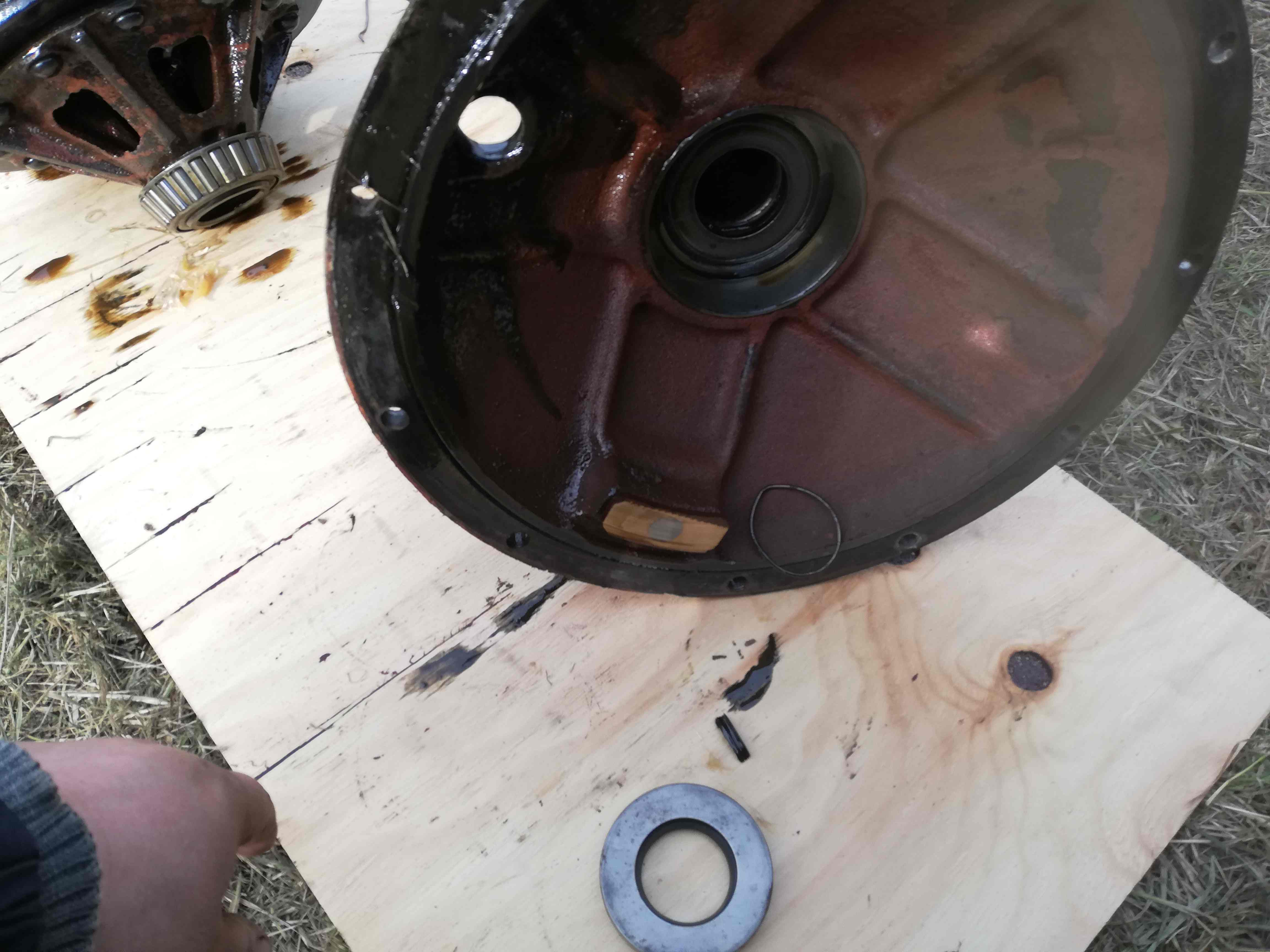

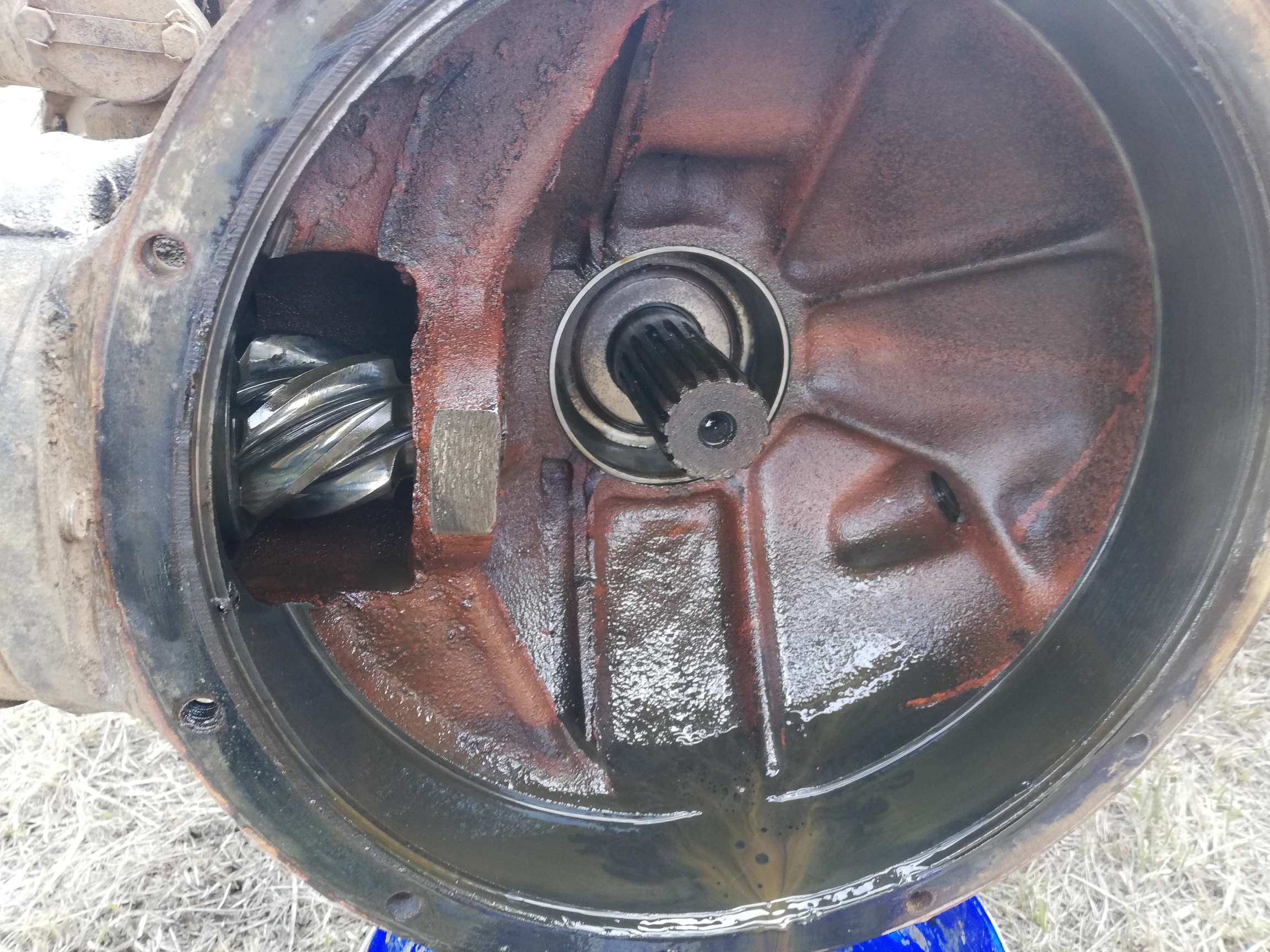

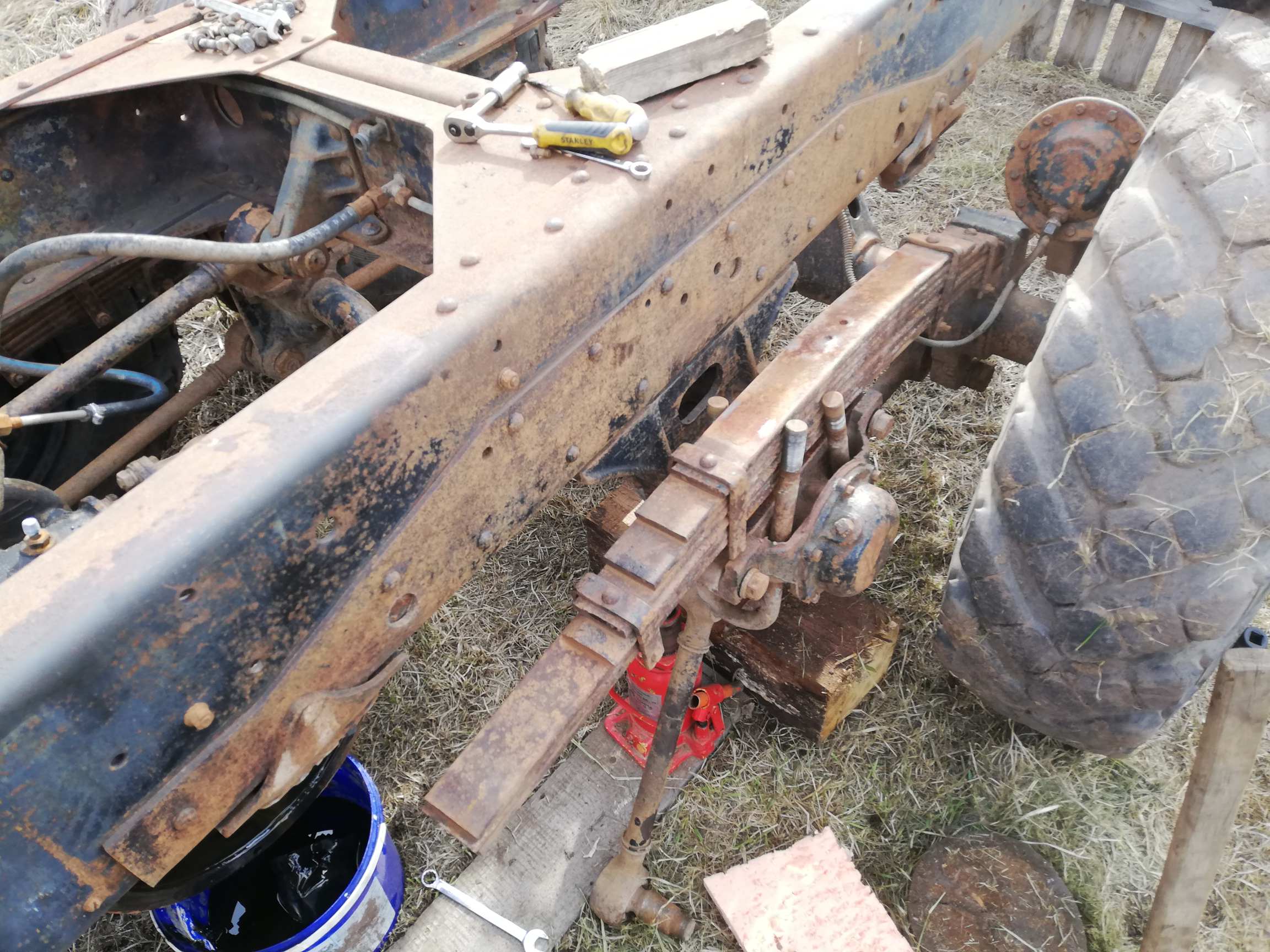

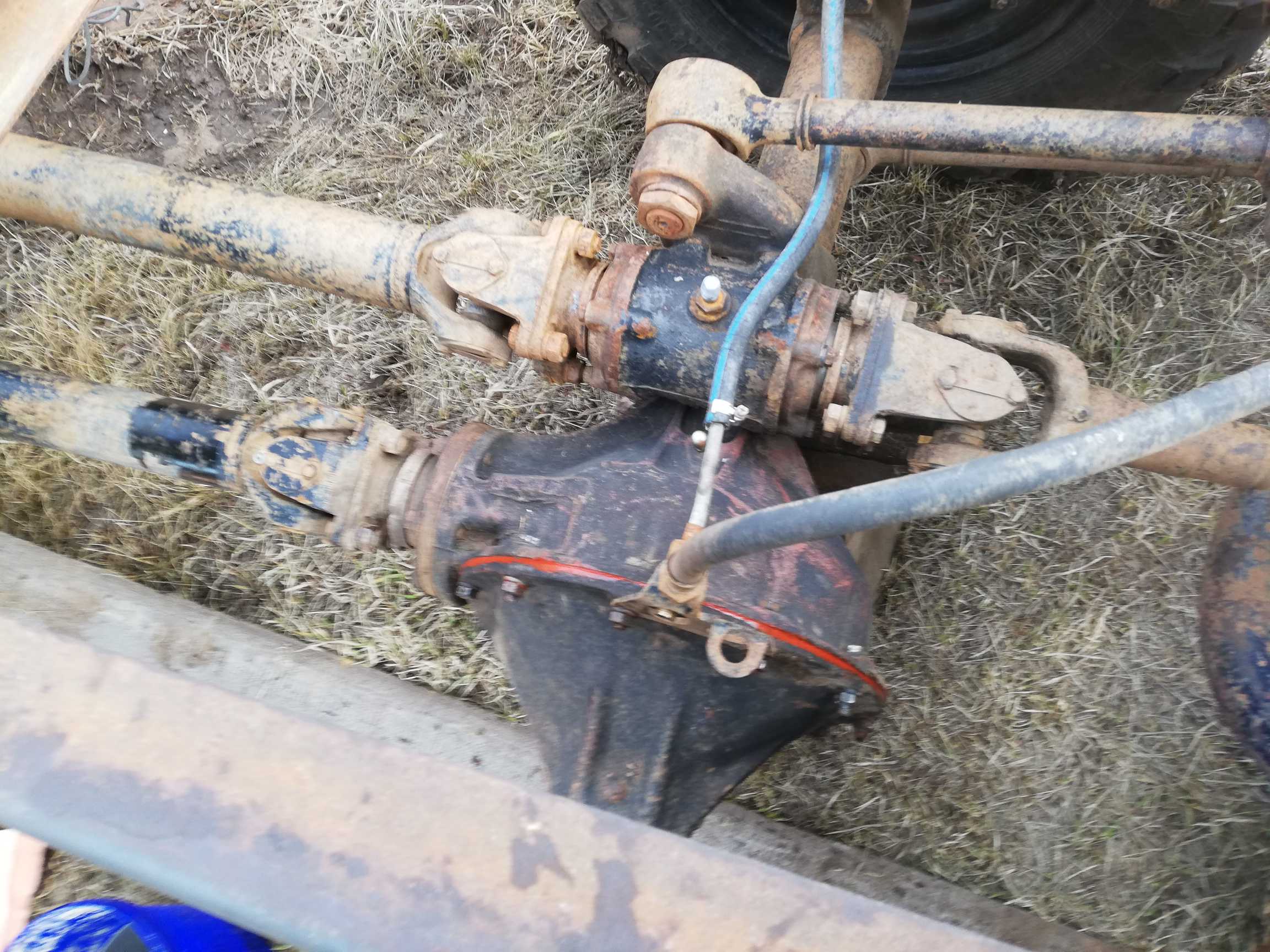

А вот в среднем мосту, была течь сальника полуоси. И трасмисионка загадило весь тормозной механизм и барабан, естественно о тормозах не было и речи.

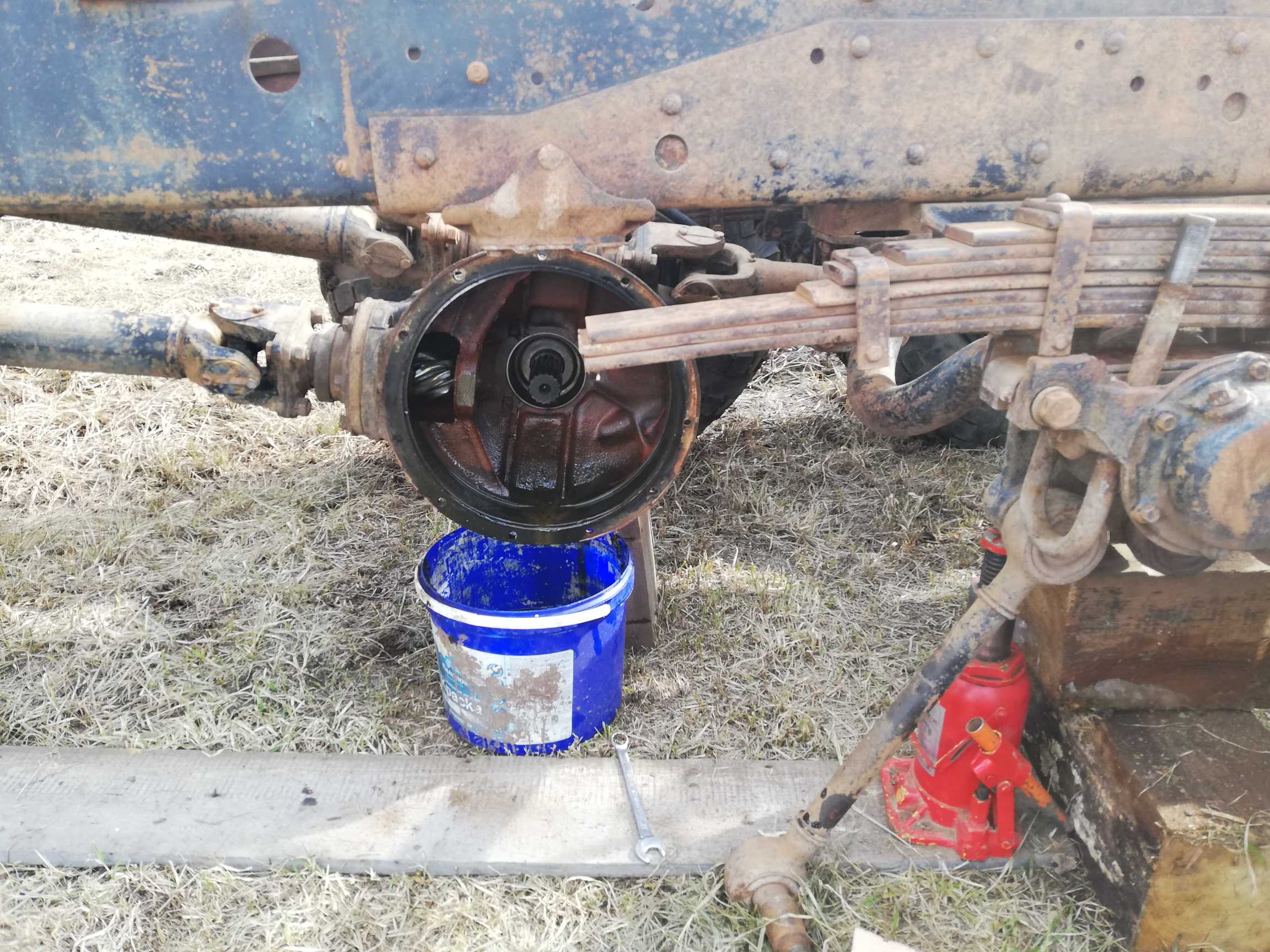

Решил колоть средний мост не выкатывая его из под машины, благо текло только с одной стороны.

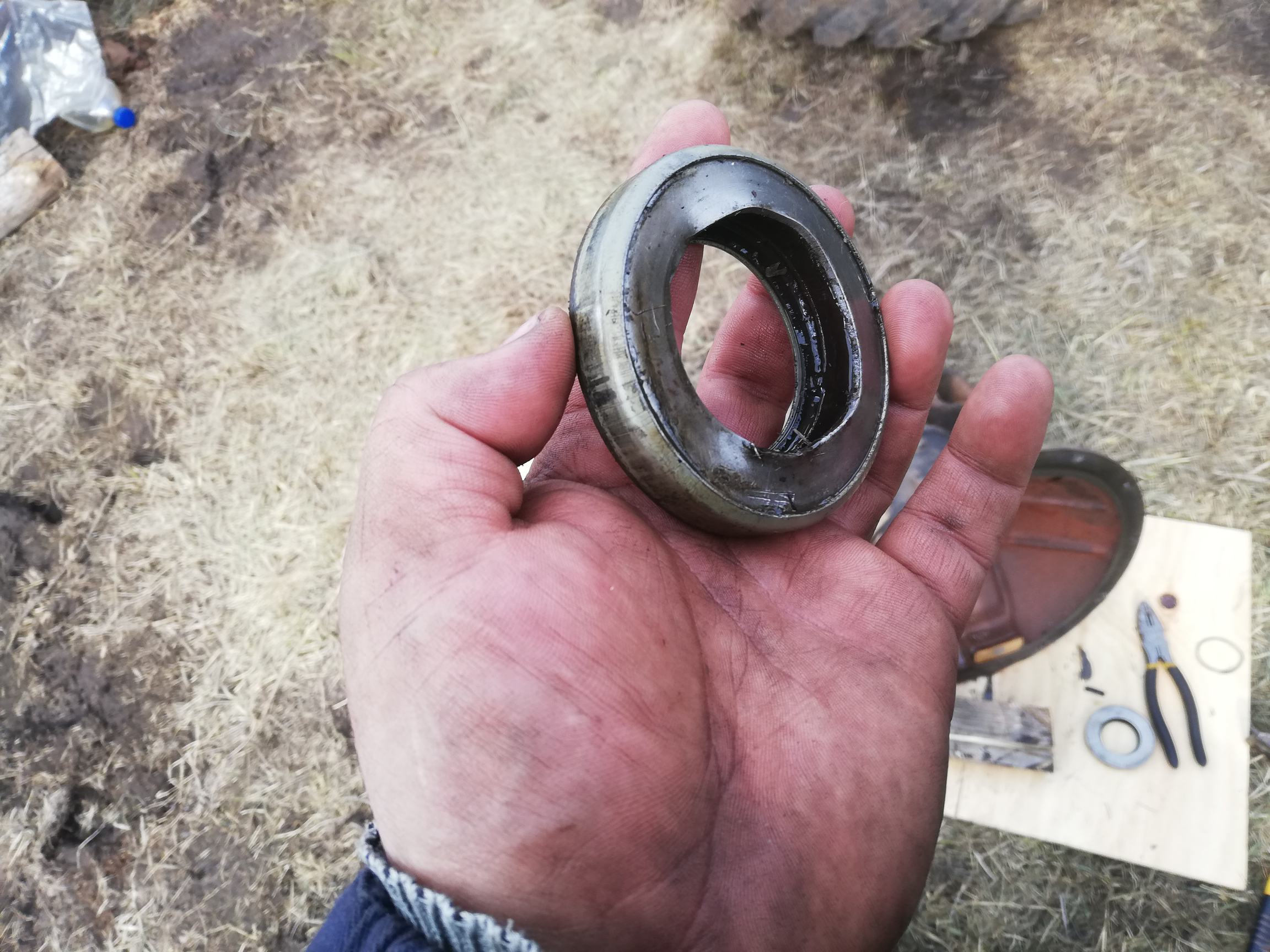

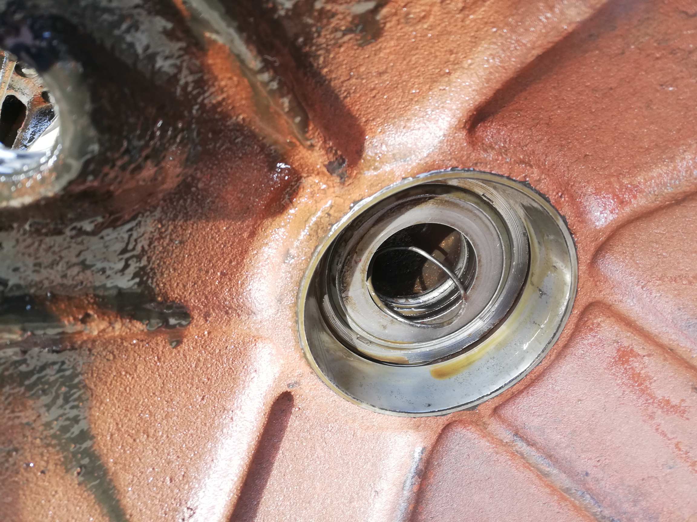

И эту задачу я решил, сальник был заменён.
Пришлось снимать и отодвигать рессору.
Последний раз редактировалось Денис Ш.А 24 апр 2021, 08:09, всего редактировалось 2 раза.

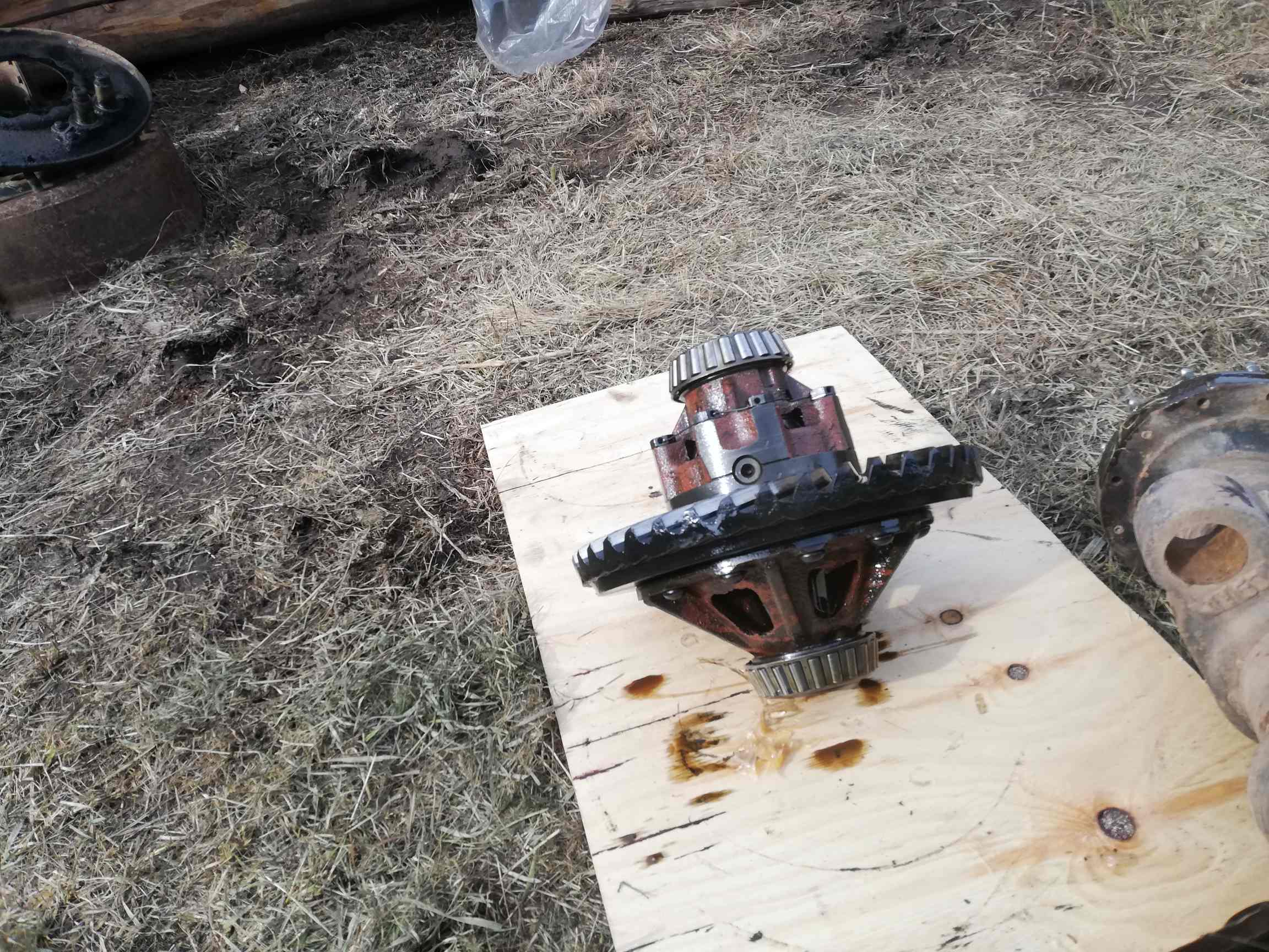

Как то так.

И ещё.

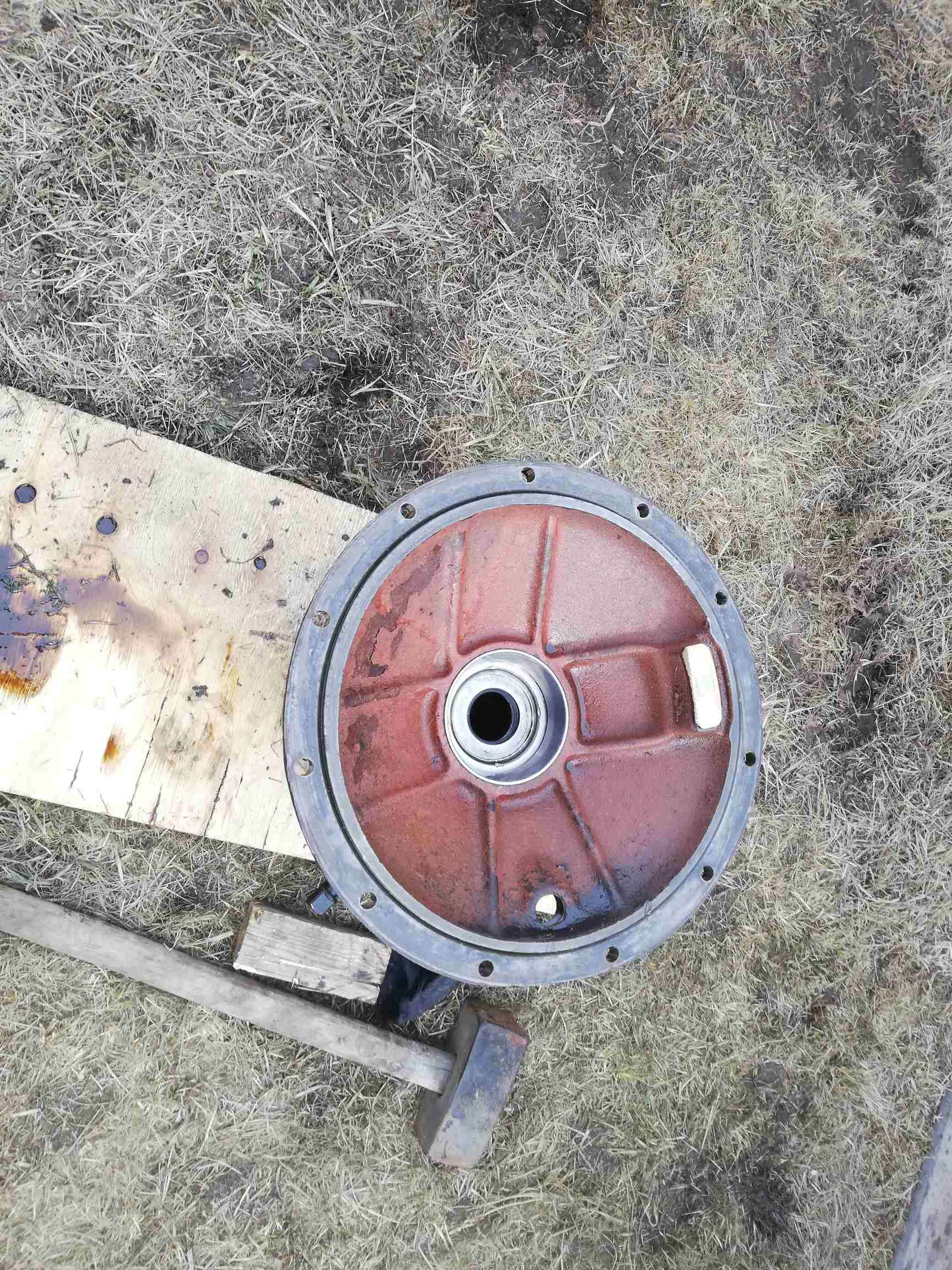

Прокладку оставил старую, ибо её не повредил, но на всякий случай нанёс герметик, для уверенности.

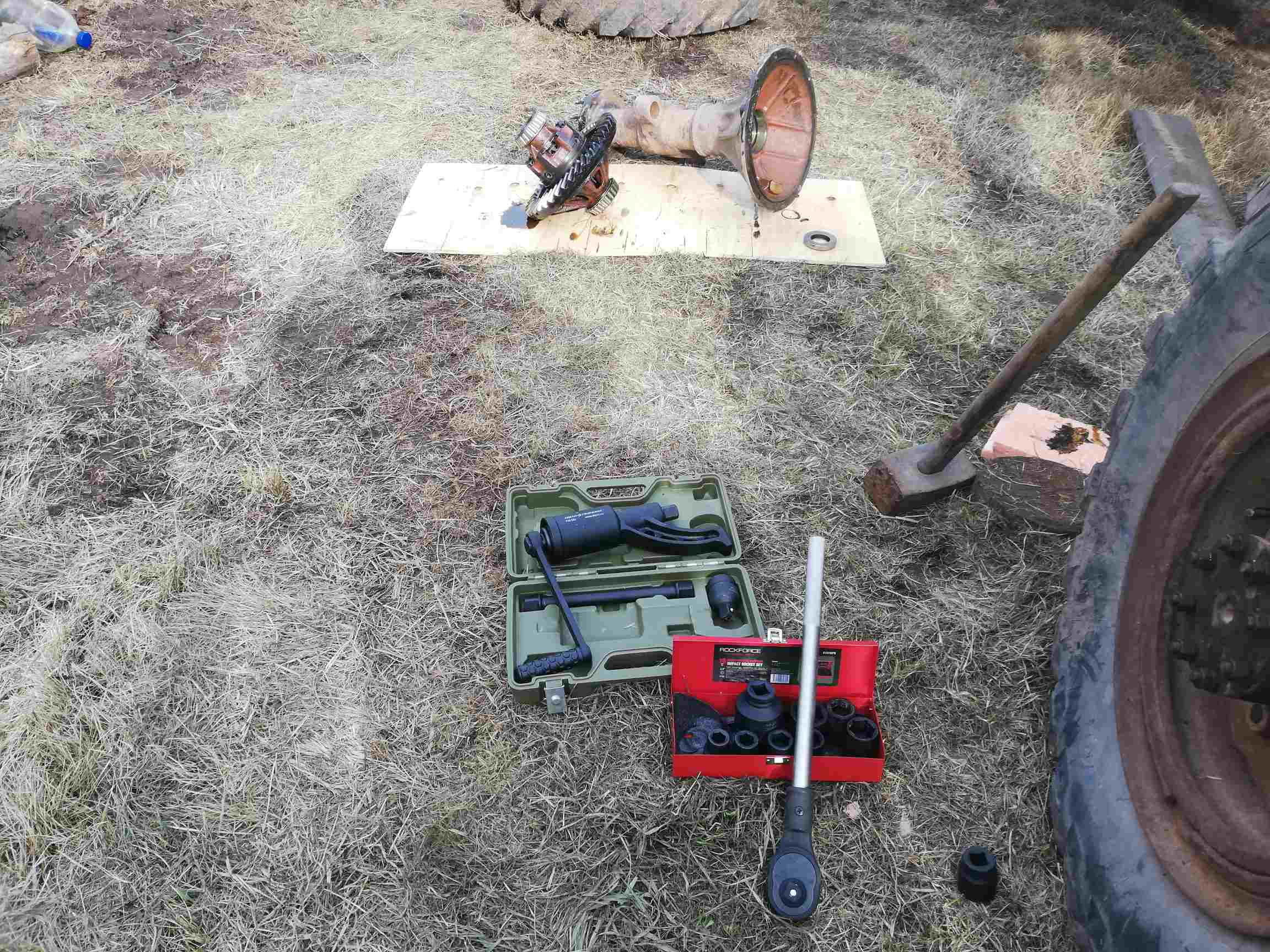

Вот ещё фото.
