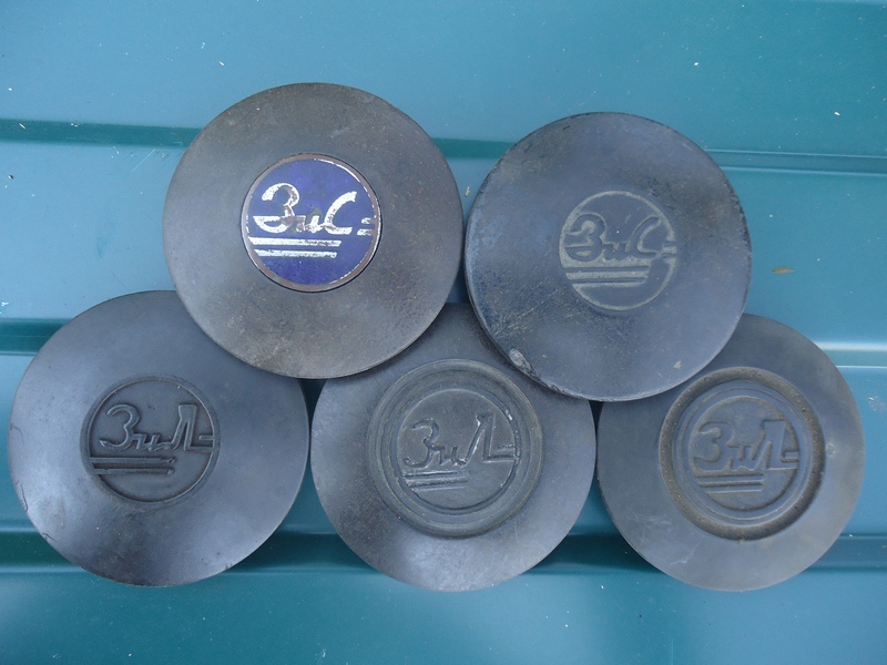

Красиво!Жаль у меня ювелиров знакомых нет...
Это кнопка с автобуса, ЗиС-155 кажется(точно не помню)У меня тоже такая есть.На грузовых ставилась простая(верхн.ряд правая)
Ручки "газ"и"воздух" копиенные применялись на Уралах-375,только вместо надписей стрелки выпуклые.Стрелки можно аккуратно сточить,поверхность заполировать,а надпись вытравить:я пробовал - отличить от оригинала можно только при очень внимательном рассмотрении.Чертежи надписей есть.А знакомый из Ростова - Глебыч?Он даже в гостях у меня был...

Александр, да, точно он самый Борис Глебович :D. Я вот с ним не виделся, все больше по телефону, по запчастям и за советом. Мир тесен. :)
Ну вот, ясность и с кнопками внесли, теперь буду знать, что они с автобуса. У меня было какое-то сомнение, на счет бронзовой вставки и эмали, думал, что как-то по буржуйски для послевоенного грузовика :). Даже сначала думал,что самодельщина.
Судя по фото, ваша кнопка не требует ювелира, просто отполировать нужно, эмаль вроде целая.

А мне вот моя кнопка мозг парит...
От времени и Бог знает ещё чего она торчит над рулём и болтается на "соплях" - винты постоянно откручиваются. И весь гемор в том, что я её снять не могу. По идее нужно утопить и провернуть, но не знаю в какую сторону, да и не проворачивается она никуда. То ли от того, что разболтано там всё, то ли от того, что усилия не достаточно... Прикладывать больше не получается, а как-то по другому её оттуда сколупнуть жалко - можно сломать... Вот и думаю: что там?? почему не снимается?? в какую сторону крутить?? :?
Вот и приходится постоянно отвёрточкой в щёлку винты подкручивать...

shivayam писал(а):А мне вот моя кнопка мозг парит...
Здравствуйте! Думаю, если вы справляетесь с рулевым управлением ЗиЛ-157, то точно, должны справиться с выкручиванием кнопки :). Просто посильнее в момент нажатия крутаните ее, ничего там не сломается :). Ну или обратитесь к более сильному человеку :)

Михаил 2015 писал(а):Здравствуйте! Думаю, если вы справляетесь с рулевым управлением ЗиЛ-157, то точно, должны справиться с выкручиванием кнопки :). Просто посильнее в момент нажатия крутаните ее, ничего там не сломается :). Ну или обратитесь к более сильному человеку :)
С уважением!
Куда уж сильнее!?. Мне отец на двигателе москвичёвском не давал болты-гайки затягивать, т.к. срывал резьбу, не чувствовал усилия... :)
А по кнопке - в какую сторону критить-то?? :?
Добавлено: 14 июн 2016, 18:09
там резина стоит плотная, видать прикипела, а крутить надо против часовой вроде
Там приклёпаны 3 резинки кот держат кнопку, резинка задубела, выкрутить кнопку не получиться, можно кнопку, плавно вынуть вверх, НО нужно внутрь накапать масла на резинки, но там 50на50 может отломиться резинка если она сильно задубела, потом можно переклепать резинки.
сам через это прошёл ;)
