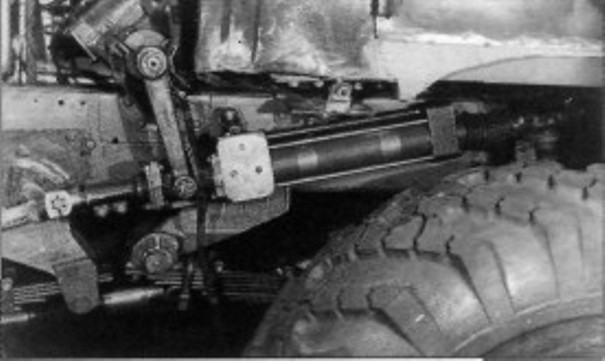

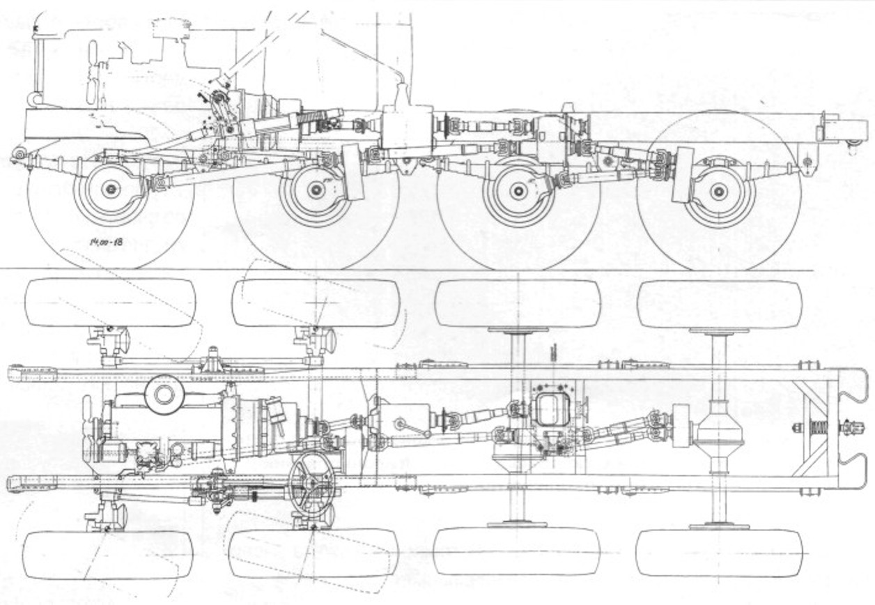

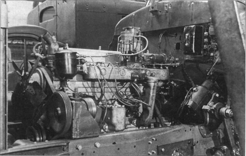

Первое самое древнее упоминание о гидроусилителе на платформе ЗиС
- SKBZIL550016.jpg (44.85 КБ) 6950 просмотров
- Двигатель ЗИС 120ВК и насос гидроусилителя руля вид слева.jpg (146.39 КБ) 6950 просмотров
- SKBZIL550018.jpg (179.56 КБ) 6950 просмотров

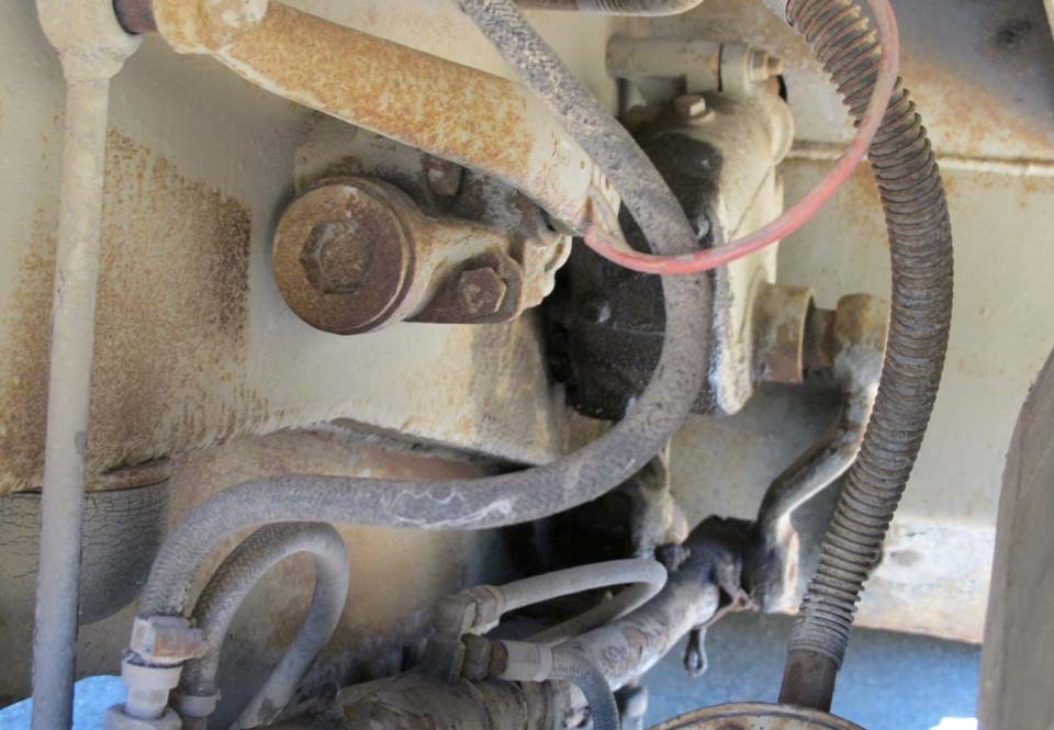

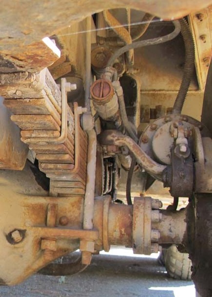

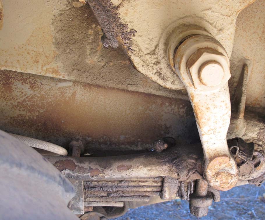

Далее смотрим на эти фотокарточки
- 01 IMG_1053.jpg (158.26 КБ) 6932 просмотра
- 01 IMG_1052.jpg (120.15 КБ) 6932 просмотра
- 01 IMG_1050.jpg (128.27 КБ) 6932 просмотра

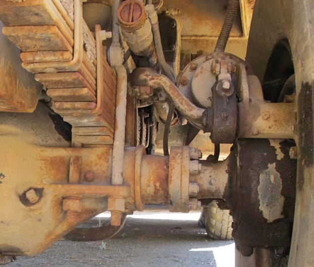

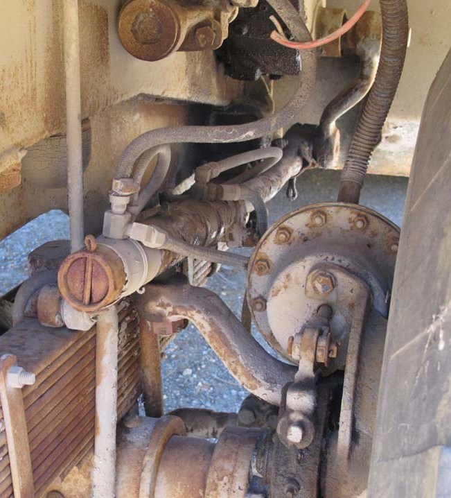

Тут вот какая логическая цепочка:
Первая машина была ЗиС 151 - на его узлах слепили БТР 152 - после чего, многие узлы перекочевали на ЗиЛ 157.
Упоминание про гидроусилитель нашел в литературе по БТР 152, мол ставили, но выворачивало рычаги, решили отказаться. 152 более раннее творение, чем 157, следовательно копал к истокам и нашел экспонат 123.
Фото смог найти только по 152 БТР.
