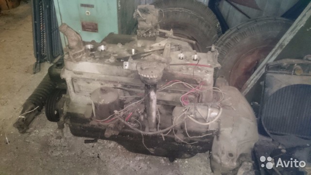

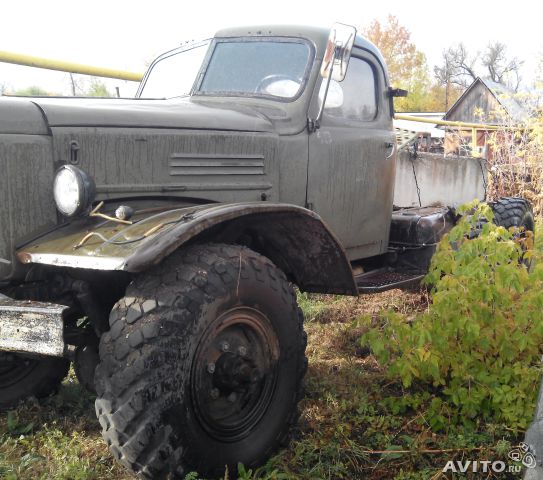

Мой Мармон стополсотниседьмой
Очень хочется приобрести вот такой шкив коленвала :?
малость опоздал в металло приёмку.
всё что удалось снять с оставшейся покорёженной кабины
вот так он выглядела до...
Кстати машина висит всё ещё в продаже
https://www.avito.ru/otradnyy/gruzoviki ... _425922071

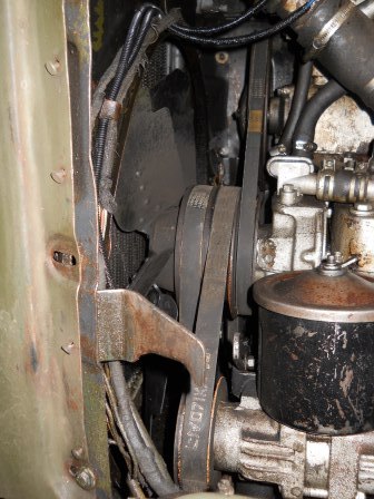

MAVr-diesel писал(а):Очень хочется приобрести вот такой шкив коленвала :?
Это трёхручьёвый шкив от модификации рядного зиловского мотора с насосом ГУР, который устанавливался на некоторых ЗИЛ-130(К, АН модификкции), а так же части самосвалов ММЗ-ЗИЛ.
Обретением только этого шкива проблемы не решишь,- необходим ещё оригинальный ответный шкив (который на помпе), т.к. геометрия ручьёв несоосна с мотором на ЗИЛ-157, их нужно комплектом менять.
Ну, и по вероятности найти что-нибудь нужное на форуме.. Разочарую Тебя, коллега, она (вероятность) практически равна нолю(( Среднестатистический форумчанин-зиловод, во-первых, крайне малочисленен, а, во-вторых, беспредельно домовит и прижимист.. Избытком взаимопомощи и альтруизма тут особо никто не страдает из реальных владельцев 157. А большАя часть форумных торговцев железками закинута нездоровыми аппетитами или просто неадекватна, к сожалению.
Я сраную БУшную выхлопную трубу на 157 полгода пытался здесь найти.. Результат ноль.((. А Ты такую "экзотику" обнадёжился.. Реалистичнее будь.
Владимир В
Сообщения: 77
Сообщение Владимир В »
Здравствуйте. Я не нашел. Взял шкив зиловский 130 с широким ручьем отдал токарю ,он срезал ручьи и их поставил на мой шкив,
на помпу поставил от зил-130. Пришлось компрессор подвинуть на 5 мм вперед, проточил лапы крепления копрессора.
Владимир В
Сообщения: 77
Шкив -130
Шкив -130
Шкив -130

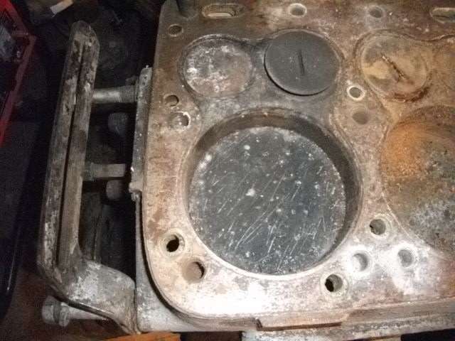

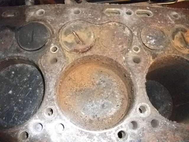

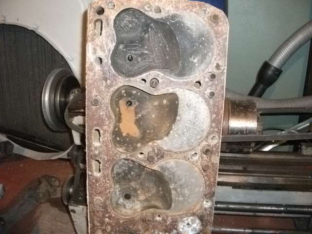

Пока метёт снег решил разобрать снятый с донора заклиненный двигатель.
головка бц открутилась легко, пару шпилек только посопротивлялись.
DSCF2505 - копия_thumb.jpg (39.33 КБ) 6490 просмотров
DSCF2506 - копия_thumb.jpg (41.05 КБ) 6490 просмотров

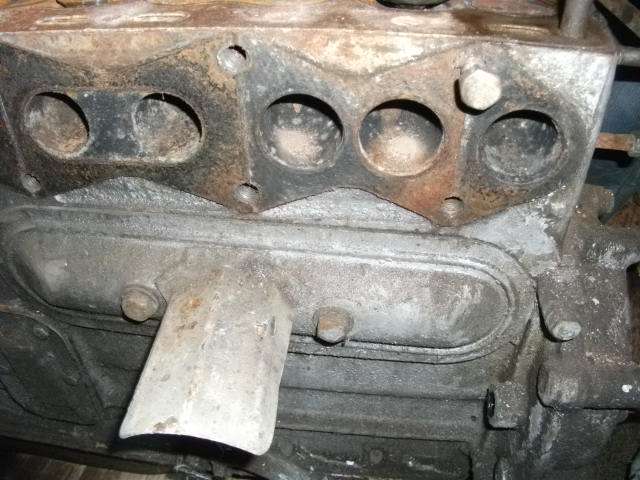

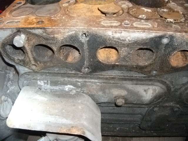

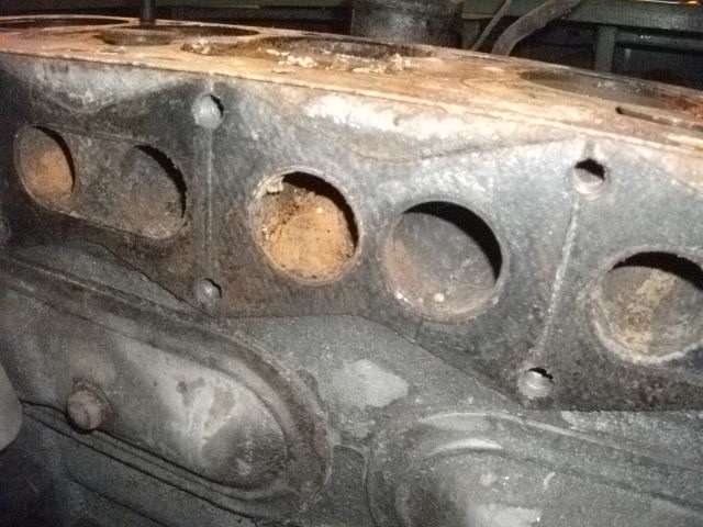

входные-выходные окна:
DSCF2509 - копия_thumb.jpg (49.68 КБ) 6490 просмотров
DSCF2510 - копия_thumb.jpg (41.32 КБ) 6490 просмотров
хз кусок глины
DSCF2508 - копия_thumb.jpg (39.9 КБ) 6490 просмотров

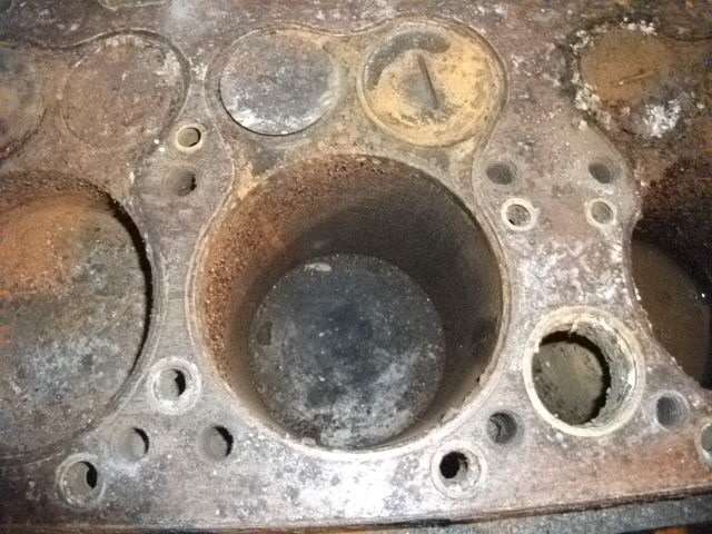

первый цилиндр, здесь кто то уже был
DSCF2498 - thumb.jpg (40.75 КБ) 6490 просмотров
второй цилиндр, образовались кристаллы металла на стенке
DSCF2499 - thumb.jpg (42.73 КБ) 6490 просмотров

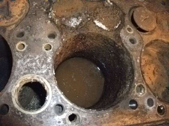

третий цилиндр
DSCF2500 - копия_thumb.jpg (45.7 КБ) 6490 просмотров

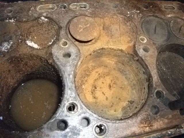

четвёртый цилиндр грамм 100 какой то жижи ржавая вода с запахом кислой солярки
DSCF2501 - копия_thumb.jpg (40.88 КБ) 6490 просмотров
пятый цилиндр, судя по большому количеству ржавой пыли цилиндр дб насквозь дырявый
DSCF2502 - копия_thumb.jpg (43.57 КБ) 6490 просмотров

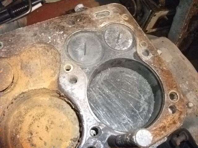

шестой цилиндр, здесь тоже кто то был
DSCF2503 - копия_thumb.jpg (44.06 КБ) 6490 просмотров

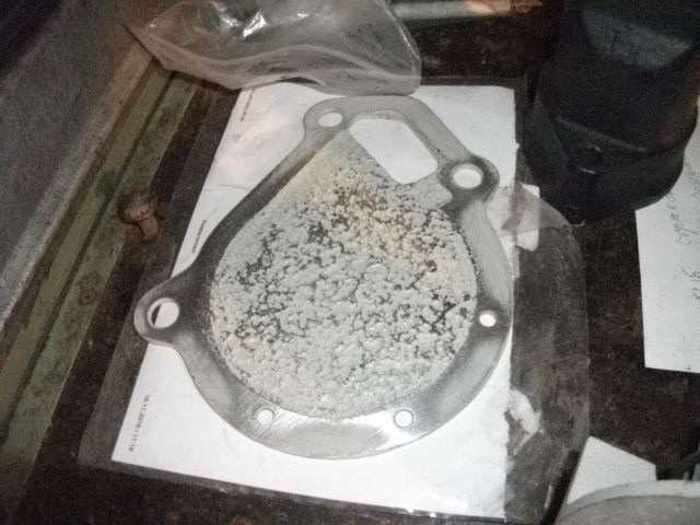

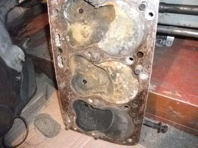

прокладка отскочила нормально
вот ещё: двух свечей у двигателя не было :(

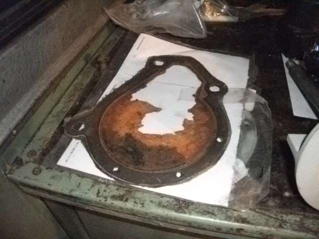

Может быть меня не так учили, но я считаю вот это диверсией:
и вот это тоже; к обычной тонкой прокладке добавили цельную толстую из обычного картона
DSCF2520 - копия_thumb.jpg (33.86 КБ) 6463 просмотра
результат действия коррозии под прокладкой, и забитые махрами картона- водяные каналы в блоке были
DSCF2517 - копия_thumb.jpg (33.72 КБ) 6463 просмотра
Андрей, исходя из массовости и копеечной доступности, на данный момент, в РФ всех модификаций и комплектаций шестицилиндрового зиловского мотора и проч. ЗЧ Зил-157, оптимальным решением будет утилизация конкретно этого мотора в металлоприёмку.. Можно, в конце-концов, пульвером серебрянкой по ржавчине дунуть, срезов болгаркой наделать и в какую-нибудь школу в качестве наглядного пособия в классе автодела его выставить (если возьмут). Дальнейшая дефектовка, восстановление и ремонт из такого состояния, как на твоих фото, являются нерентабельными и нецелесообразными..
пескоструйкой по цилиндрам лучше дуну, ну там по поршням. кольца поменяю и ещё походит :D
коленвал снял - с ним всё в порядке, один задирчик и то по центру, дефект сборки.
самым целым оказался 6 цилиндр поршень кольца. остальные кольца засели(снял только 4поршня).
Может у кого-нибудь крышка маховика завалялась, случайно?. (спёр кто то с этого движка).
Не обнадёживайся.. к сожалению, одними косметическими очистительно-покрасочными мерами и заменой поршневых колечек мотора из непонятного тех. состояния не починить(( Ремонт двигателя- это комплексная задача, требующая достаточной инструментально-измерительной базы, определённого опыта и слесарной культуры.. При всей древности и примитивности этого мотора, даже одна только дефектовка и ремонт, например, распредвала и его втулок может стать Тебе неразрешимой задачей (или Ты туда лезть не собираешься?). Тем более, что опыт ремонта этих блоков, таблицы размеров и т.п. соотв. инструмент практически утрачен у современных инструментальщиков, за ненадобностью. Клапанные втулки, КВ, шестерни ГРМ, задний сальник и ещё много-много номиналов, которые нужно соблюсти, восстановить или хотя бы знать, для начала..
Поэтому не тешь себя колечками (которые, кстати, Тебе ещё промерить и поискать придётся, судя по блоку там явно не сотка 130) и всемогуществом пескоструйной установки..
