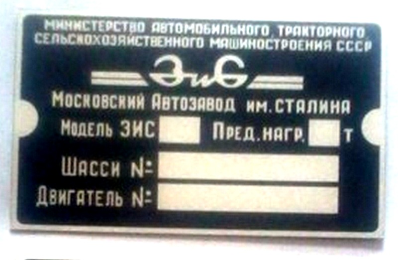

Таблички с третьего раза вышли :)

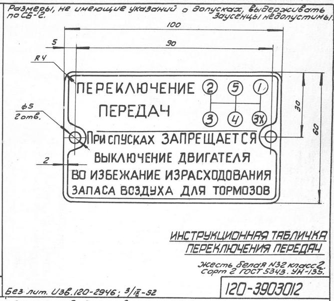

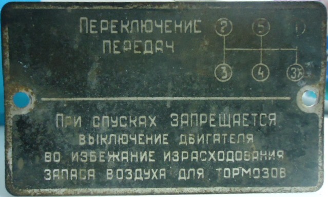

Михаил,таблички красивые получились - оригинальные даже покорявее написаны.Изображение
Несколько вопросов,если позволите:
Материал - алюминий?Должна жесть быть.
Номерная табличка ЗИС - не является ли плодом фантазии?"Завод им.Сталина"и тут же "модель ЗИЛ..."Как-то не вяжется...

Есть такая вот дурная мысль - а не попробовать ли скопировать с чертежа?

m1609 писал(а):Михаил,таблички красивые получились - оригинальные даже покорявее написаны.Изображение
Александр, приветствую! Вот вы внимательный, я проверял перед печатью и не заметил такой ляп. :( Что касается фантазии на тему номерной таблички - это так и есть, :) синтез найденной в инете таблички с легкового ЗиС и таблички ЗиЛ - 157. Не мог найти оригинальной с грузовика. Придется переделывать.
Табличку со схемой переключения обязательно скопирую с Вашей, в этой корявистости шрифта есть шарм того времени :), тоже переделаем.
Что касается жести, а не алюминия - это я знаю. Но вот где найти такую жесть? :( И будет ли аппарат печатать на жести? Не знаю. У меня на ГАЗ -69 стоят тоже алюминиевые, решил, что данный косяк с неаутентичностью я вынесу :).
Огромное спасибо, за найденный ляп и образцы табличек. Завтра уточню, могут ли печатать на жести.
