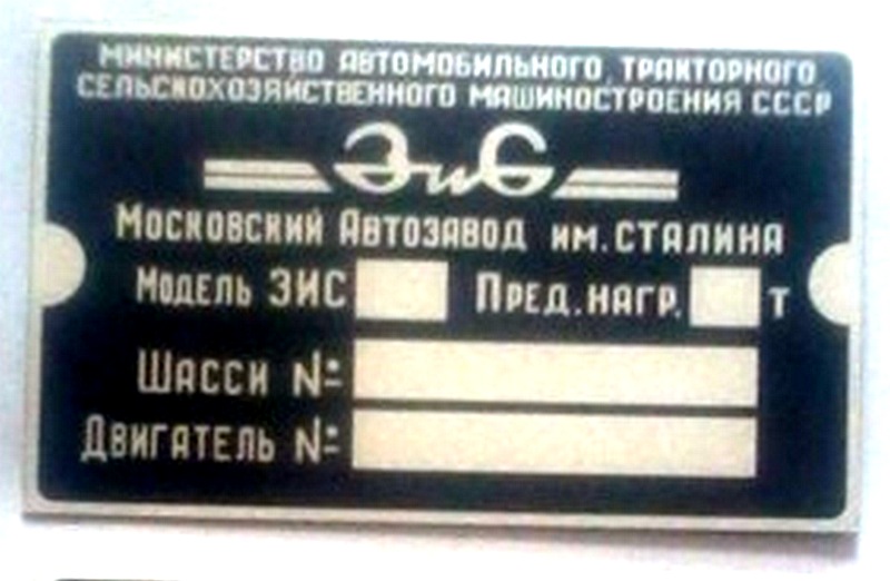

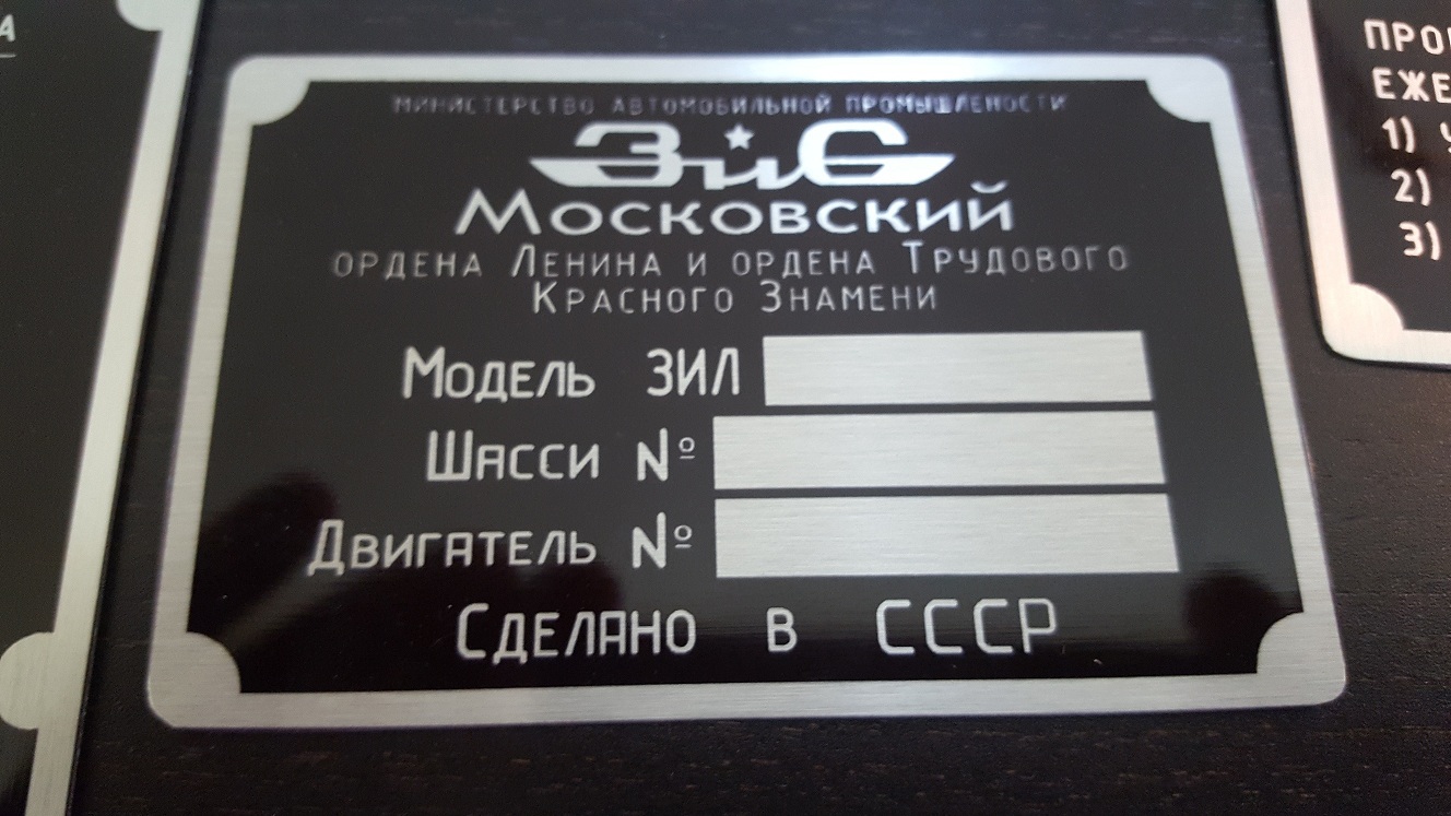

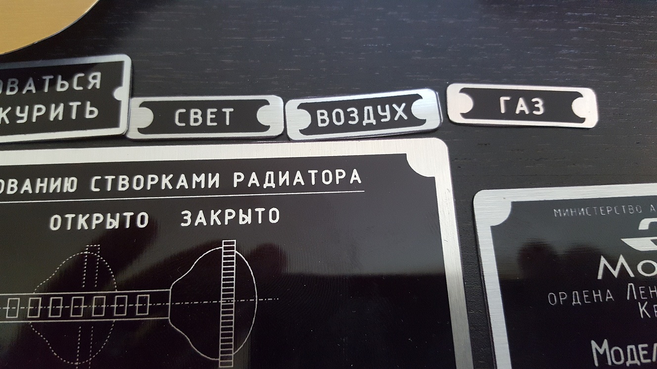

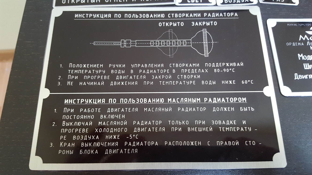

Таблички с третьего раза вышли :)

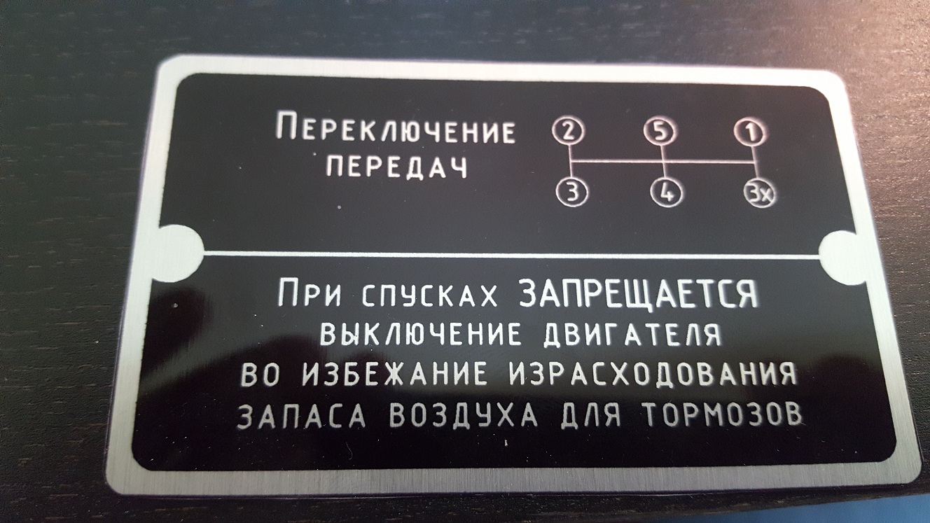

Еще
Сколько стоит одна табличка ?

груЗИЛок писал(а):Сколько стоит одна табличка ?
У нас на работе девочка работает, дизайном занимается. Попросил, сделала, цену еще не озвучивала. Цену узнаю на днях :). Она их заново со старых фото отрисовывала. Мне понравилось, хорошо получилось.
А что там за табличка "ваться курить"? Что там написанно?интересно.
Типа "Закурил,угости водителя"
Михаил,таблички красивые получились - оригинальные даже покорявее написаны.Изображение
Несколько вопросов,если позволите:
Материал - алюминий?Должна жесть быть.
Номерная табличка ЗИС - не является ли плодом фантазии?"Завод им.Сталина"и тут же "модель ЗИЛ..."Как-то не вяжется...
"Свет","воздух"."газ" - где применялись?
Про "ваться курить" тоже интересно...

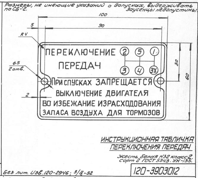

Есть такая вот дурная мысль - а не попробовать ли скопировать с чертежа?

Grunbau писал(а):А что там за табличка "ваться курить"? Что там написанно?интересно.
Владимир, приветствую!!! Не, текст немножко другой :) "Запрещается пользоваться открытым огнем и курить". В этом бензовозе этой таблички не было. С более современного бензовоза газ-51. Решил впихнуть куда нибудь :)

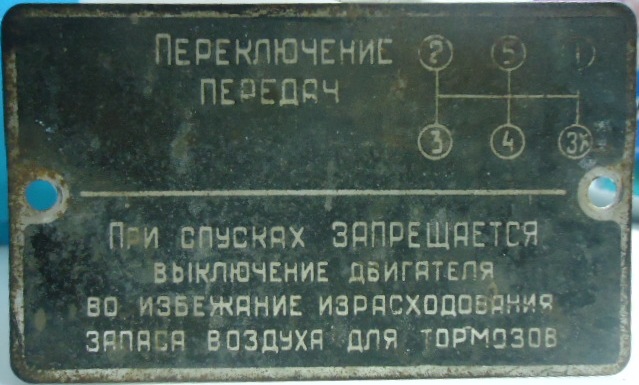

m1609 писал(а):Михаил,таблички красивые получились - оригинальные даже покорявее написаны.Изображение
Александр, приветствую! Вот вы внимательный, я проверял перед печатью и не заметил такой ляп. :( Что касается фантазии на тему номерной таблички - это так и есть, :) синтез найденной в инете таблички с легкового ЗиС и таблички ЗиЛ - 157. Не мог найти оригинальной с грузовика. Придется переделывать.
Табличку со схемой переключения обязательно скопирую с Вашей, в этой корявистости шрифта есть шарм того времени :), тоже переделаем.
Что касается жести, а не алюминия - это я знаю. Но вот где найти такую жесть? :( И будет ли аппарат печатать на жести? Не знаю. У меня на ГАЗ -69 стоят тоже алюминиевые, решил, что данный косяк с неаутентичностью я вынесу :).
Огромное спасибо, за найденный ляп и образцы табличек. Завтра уточню, могут ли печатать на жести.

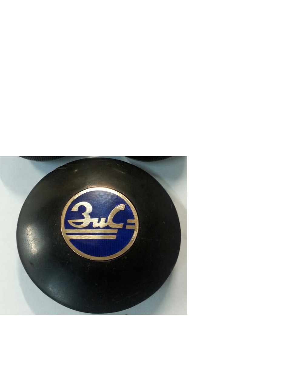

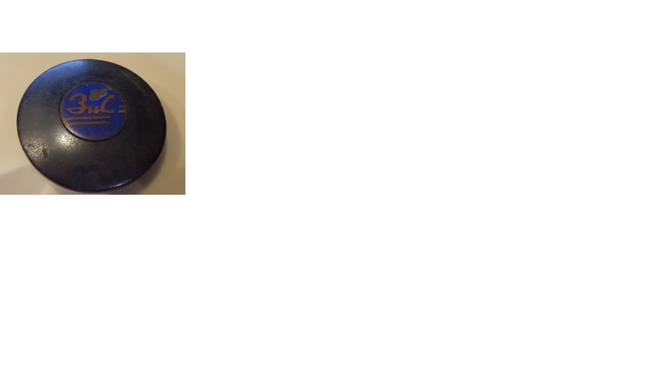

Кстати, люди прихожане глядельщики за процессом восстановления ЗиСа принесли в подарок еще одну кнопку сигнала. У меня сразу отпало сомнение, что предыдущая не была самодельной, они оказались одинаковыми, я выкладывал ее ранее, до и после ремонта.
Михаил 2015
Сообщения: 246
Имя: Михаил
Сообщение Михаил 2015 »
А вот кнопка, которую полировали и заливали новой эмалью
