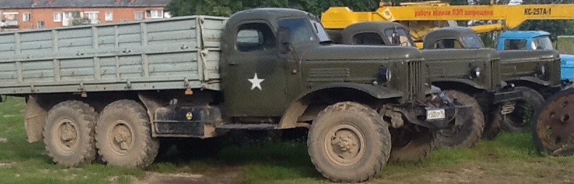

Машина у меня есть в оригинале,на ней выезжаю на праздники ,даже пришлось зеркала родные ставить,все по родне ,не одной надписи и наклейки. Самое интересное,пушки приходится таскать.
9мая,День Города, в колонне другой технике.
Для работы тоже 157,дизель ,там все нацеленно на работу. Надо как то фото показать.

Я так поня у вас два зила.А фото скиньте интересно посмотреть.А какой дизель стоит
Re: замена на дизель
Добавлено: 30 авг 2015, 23:06
Ходовых у меня три,доноров то ли три то ли четыре .Просто я давно с ними 157ми ,лет так 30.Немного подустал от них, и без них ни как. Кормят.

Фото моих.
