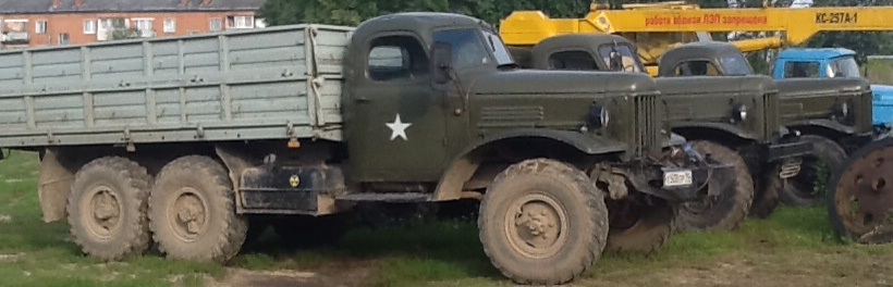

Я так поня у вас два зила.А фото скиньте интересно посмотреть.А какой дизель стоит
Re: замена на дизель
Ходовых у меня три,доноров то ли три то ли четыре .Просто я давно с ними 157ми ,лет так 30.Немного подустал от них, и без них ни как. Кормят.
Фото моих.
