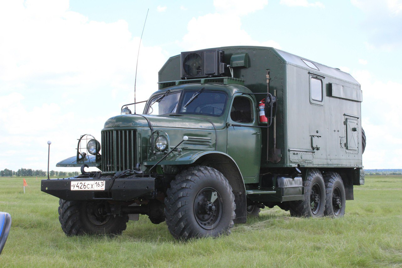

вот нашёл в недрах и-нета, кто то сфоткал моего мармончика.
Значит - это всероссийский фестиваль ретро авто мото техники.
23 июня 2017 года, в этот день проводили ретро ралли 3категории
на нём и ездил на судейские посты(судил)...
сделал усилитель бака, уголок на 100мм не попался. поставил на 70мм.

Почему при перекраске машин никто не использует оригинальный заводской сероватый оттенок, в который тогда красили кабины.

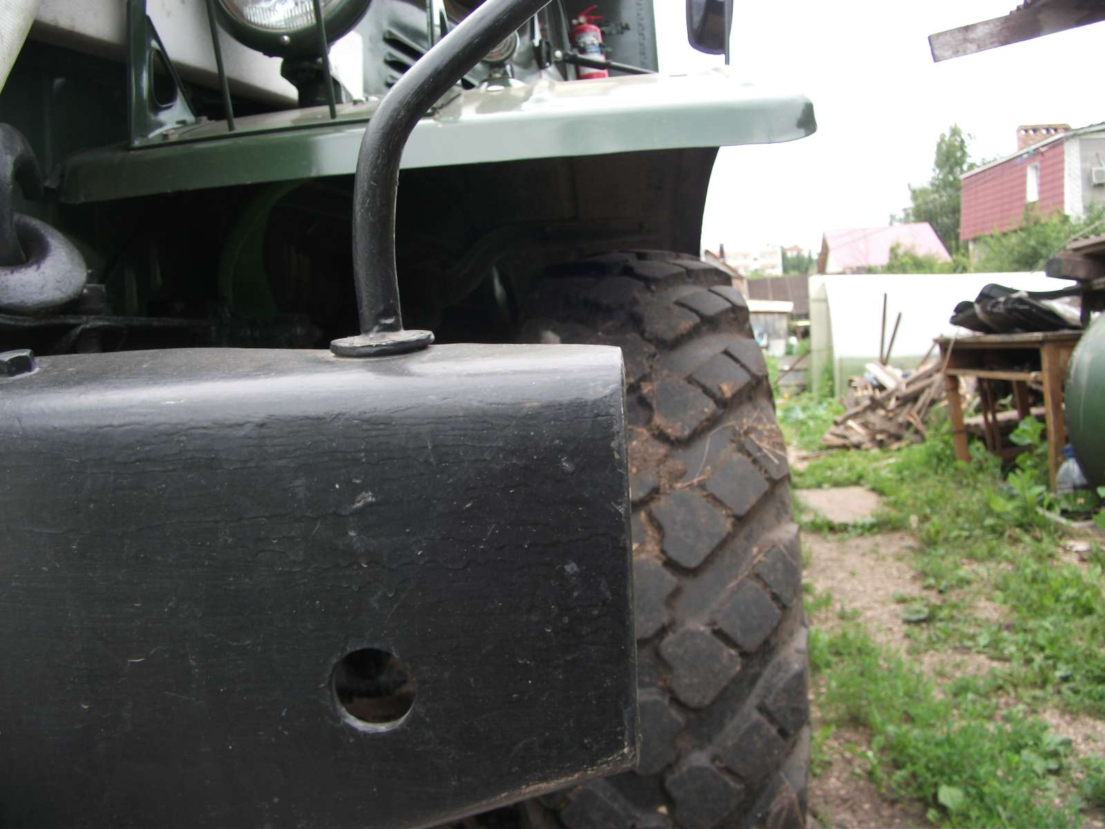

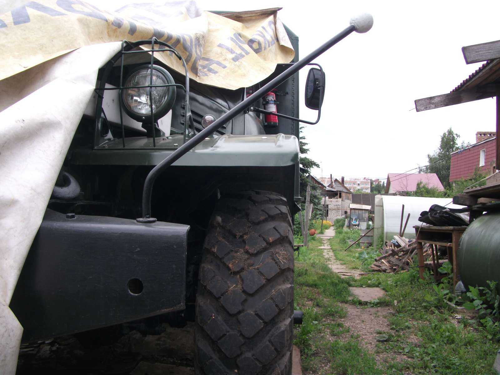

Усы, которые на переднем бампере, они хорошо помогают прицеливаться или ерунда?
Можно несколько фото более крупно в месте крепления. Хочется такие поставить, пока к габаритам не привык, есть чувство обеспокоенности за стены гаража.

Здорово выглядит... у меня кунг один в один. Интересно взглянуть как оформил его изнутри?

какая была краска той и покрасил и в ней флакон чёрного колоранта на1л. куда уже серее.Techno писал(а):Почему при перекраске машин никто не использует оригинальный заводской сероватый оттенок, в который тогда красили кабины.
Помогают ! фото позже.Techno писал(а):Усы, которые на переднем бампере, они хорошо помогают прицеливаться или ерунда?

пока ещё всё офолмление в проекте , а пока там 5 седушек и аккумулятор, шкаф вынул сразу за ненадобностью.Арк писал(а):Здорово выглядит... у меня кунг один в один. Интересно взглянуть как оформил его изнутри?
но кое что уже сделал.

пруток 14-16мм не принципиально. размер подбирается по месту. размер шара 50мм, он AL.

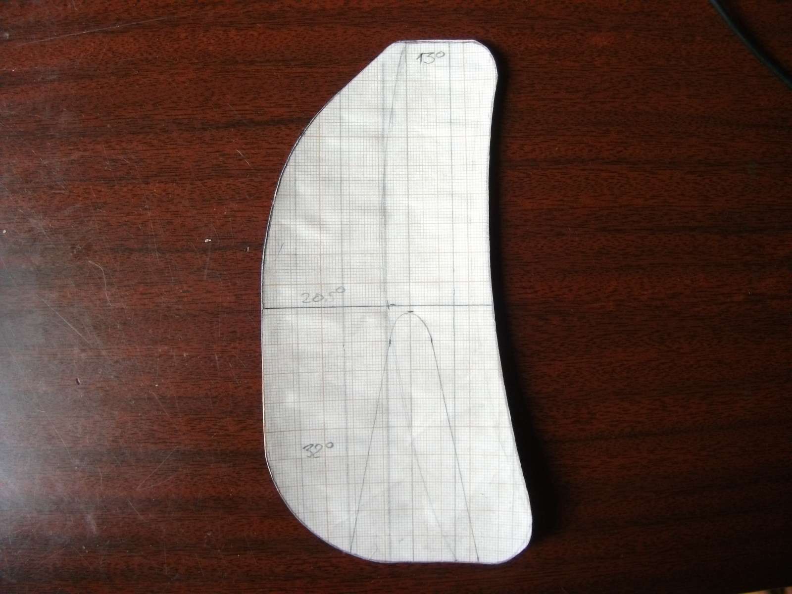

amto писал(а):чертеж можно?
Нивапрос !Techno писал(а):Без чертежа не полетим

Хорошо, как выпилить контур я себе представляю, а как его свернуть в заданом сечение на указанные градусы?
Допустим беру матерые тиски и в основание губок зажимаю лопасть. Предварительно нашел большой транспортир и приклеил его термоклеем. Далее начинаю свертку лопасти? Так? Или была использована другая оснастка с более простым решением.

да, сам в тисках крутил только лопасть зажимать не нужно, только прижать чуть.
транспортир клеить тоже лишнее
замер угла угломером от ровной плоскости(стола)
