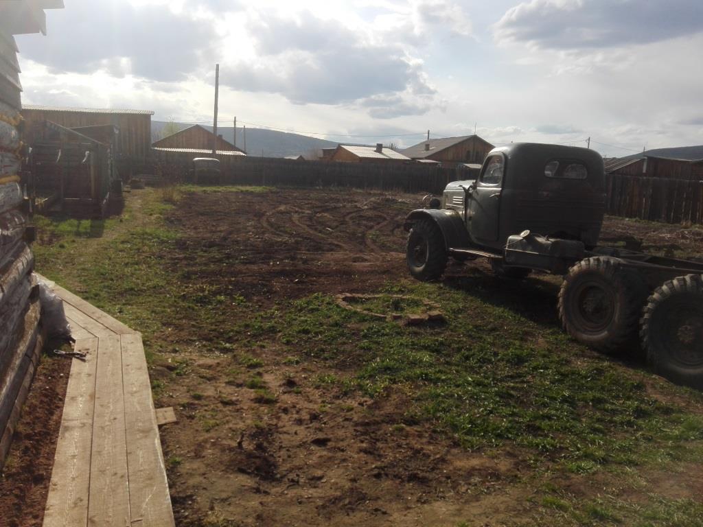

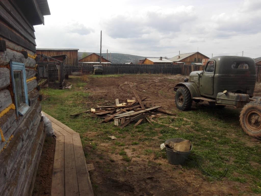

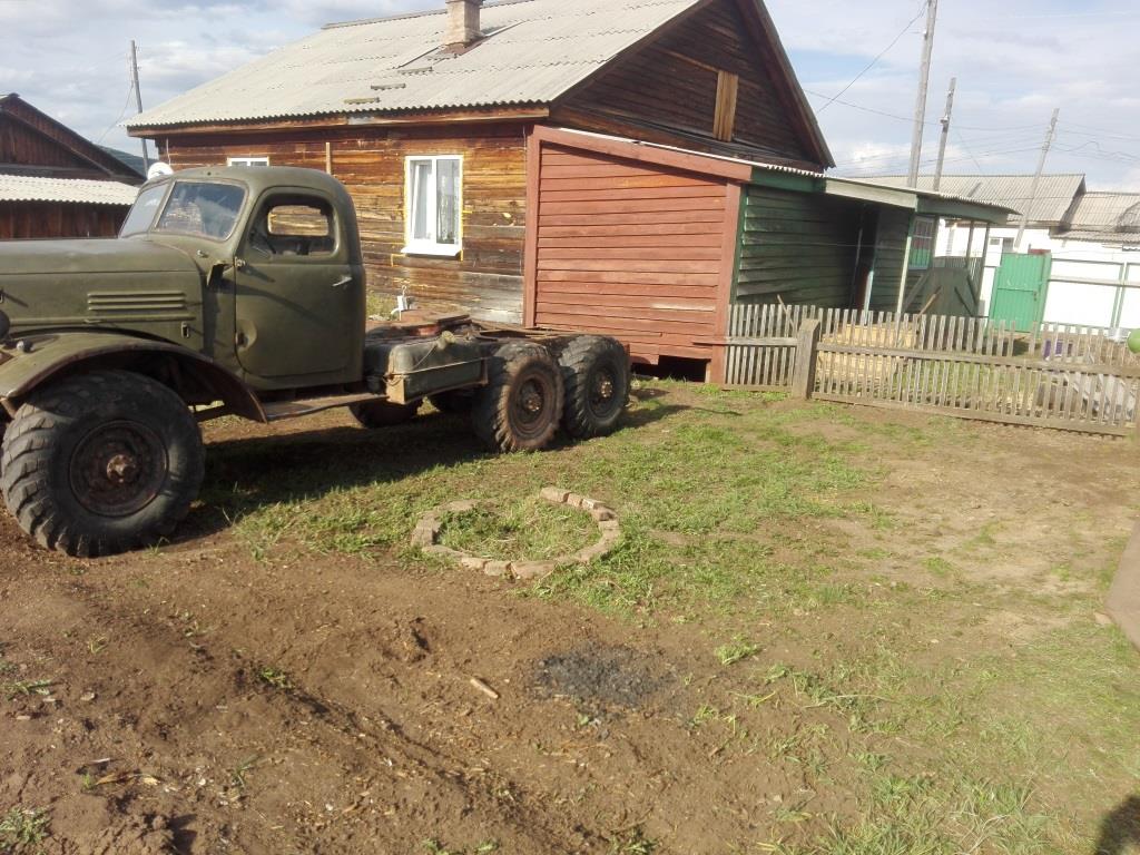

По 157 -му.
Разобрал платформу.СГНИЛА в ноль.Поставил новый К-88А.Заработал ровнее.
Готовлюсь править раму и делать кабину.
А пока так.
А пока так.
