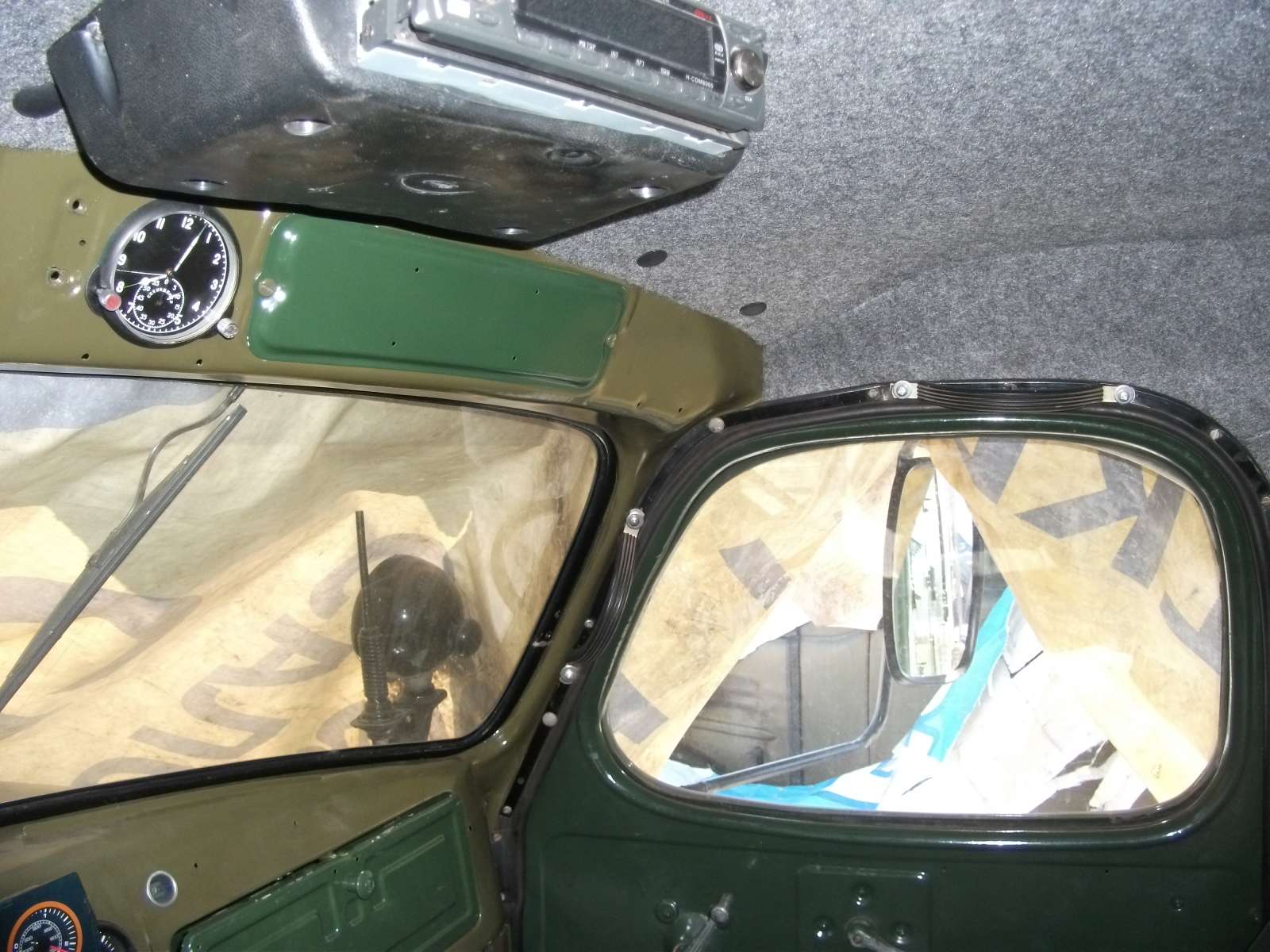

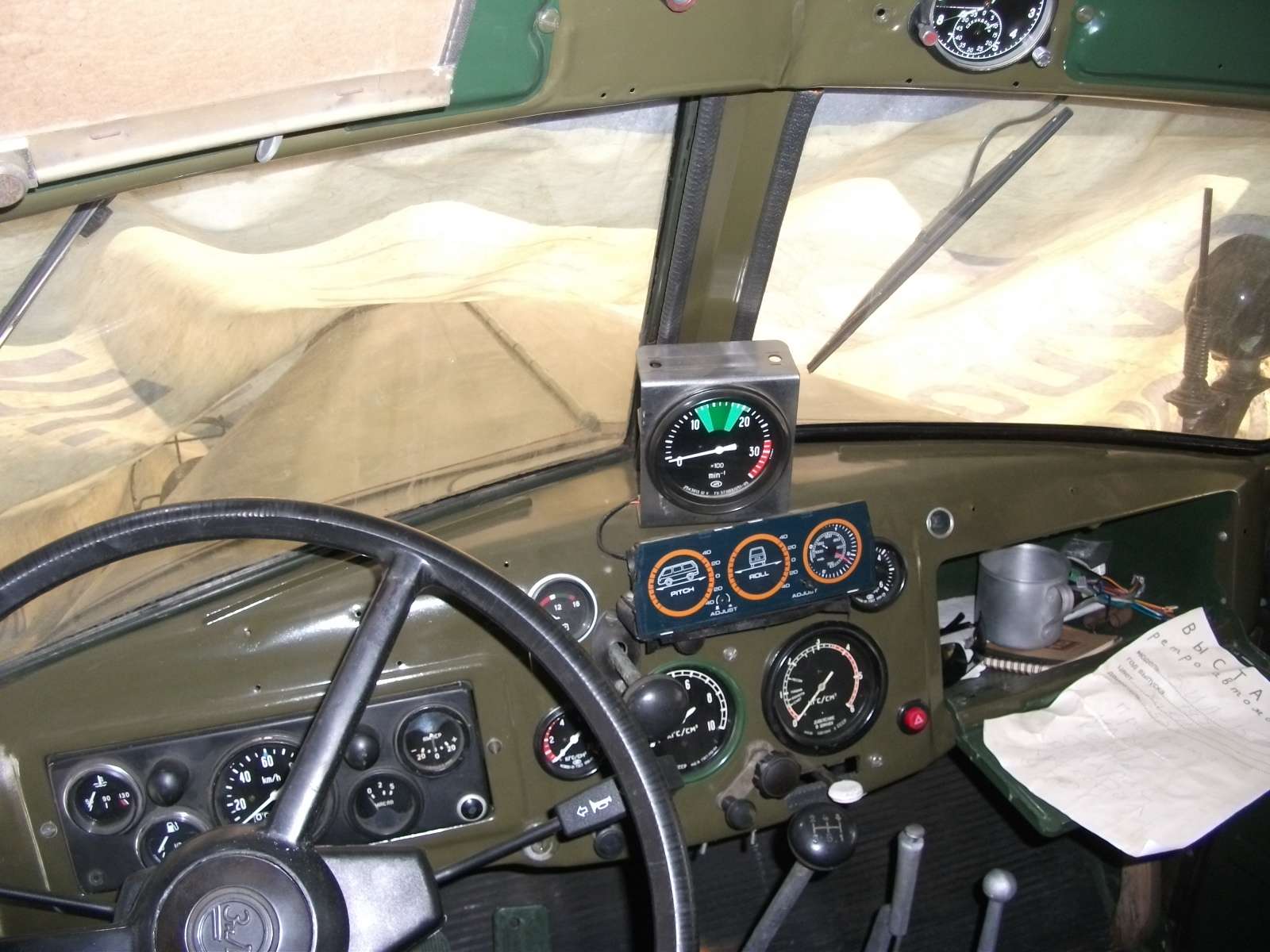

MAVr-diesel писал(а):А кто знает, из чего можно сделать потолок в кабину?
картонка совсем рассыпается...
Потолок сделал ещё летом 16 года, утеплил, картонку склеил , чтобы держала контур, обклеил флизелином, мало показалось. обклеил дублерином, и сверху карпетом, ну и боковушки задние тоже.
точнее потолок обклеил бандо(дорогой зараза), а боковухи дублерином.
я к чему это , любая железка в кабине зимой -это холодильник, хочу его спрятать :idea:
вот так
лучше так , здесь хоть почти всё своё.
Вот как получился потолок

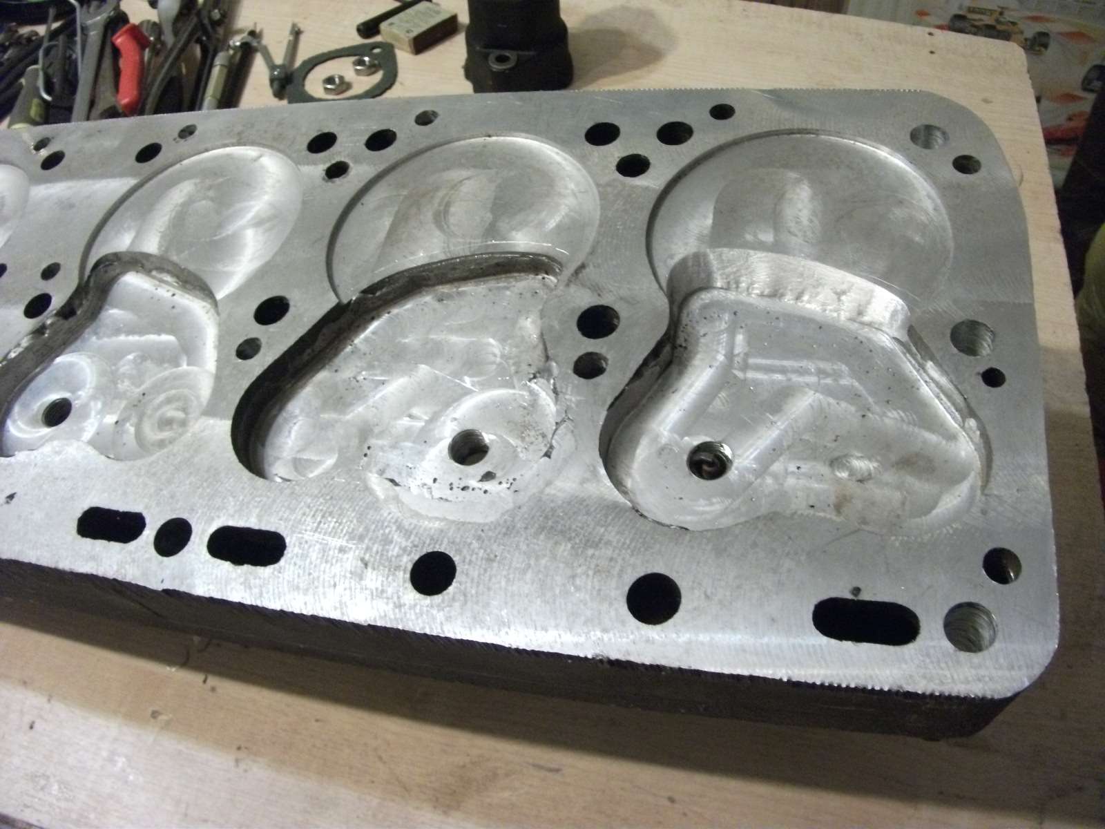

выравниваю (V) объём камеры сгорания
Zenit
Сообщения: 286
Автомобиль: ЗИЛ 157КД 1984
Сообщение Zenit »
не хватает только кнопок "закрылки и тп"... :lol:

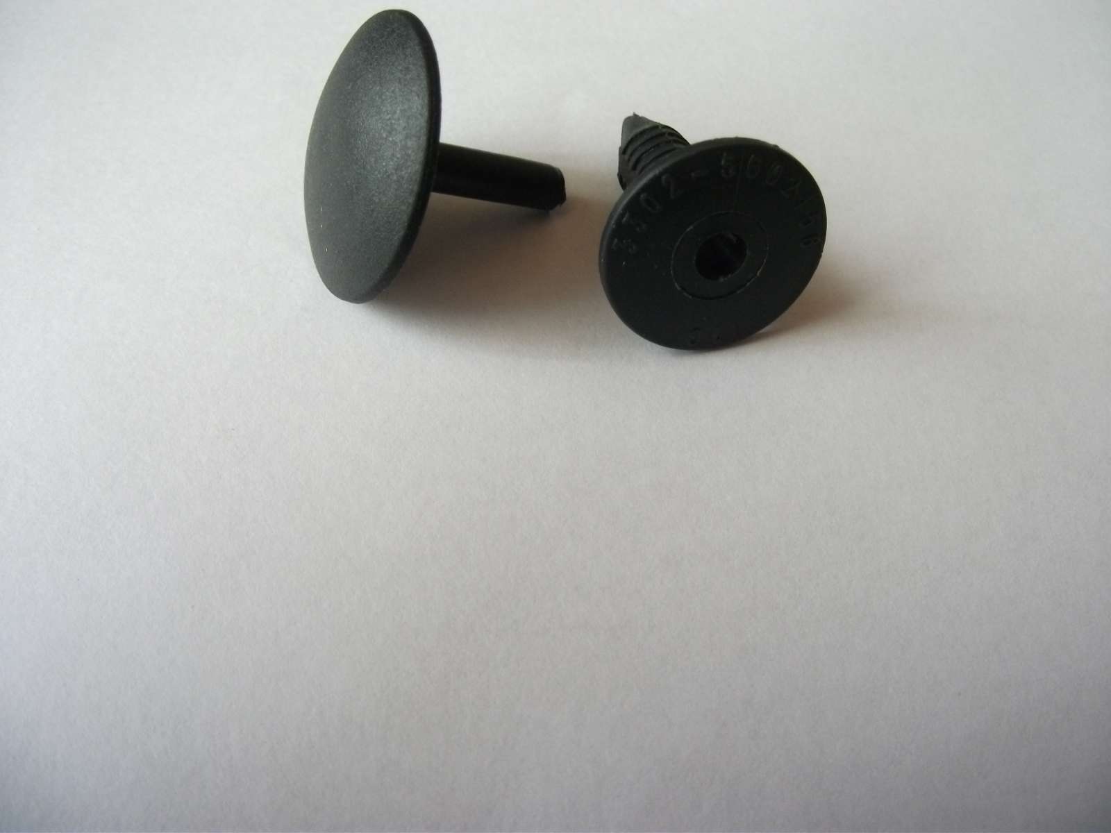

блин вот сереньким понравилось! а как лекала делали? откуда брали? на выпуклый глаЗ?
и еще вопрос а крепите к кабине насквозь болтами или как ??? (например полка в потолок для музыки?)

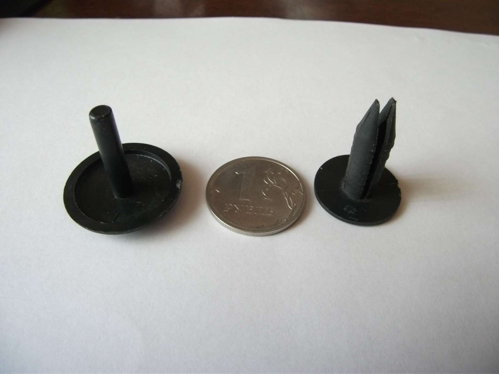

и какие пистоны использовали?
Zenit писал(а):не хватает только кнопок "закрылки и тп"... :lol:
[quote="MAVr-diesel", утеплил, картонку потолка, свою порванную, родную склеил , чтобы держала контур, обклеил флизелином, мало показалось. обклеил дублерином, и сверху карпетом, ну и боковушки задние тоже. :idea:[/quote]
Блин , проще было сфоткать... :? короче, по центру потолка есть кронштейн , к нему прикрутил 3 пластины вытяжными заклёпками, трапецией, чтобы проходили через все крепёжные отверстия, другие концы пластин закрепил - за край короба где кулиса дворников.
пистон от газели №3302-5602156 двойной
