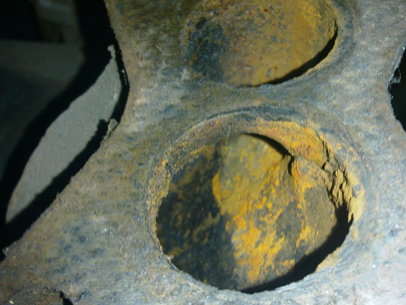

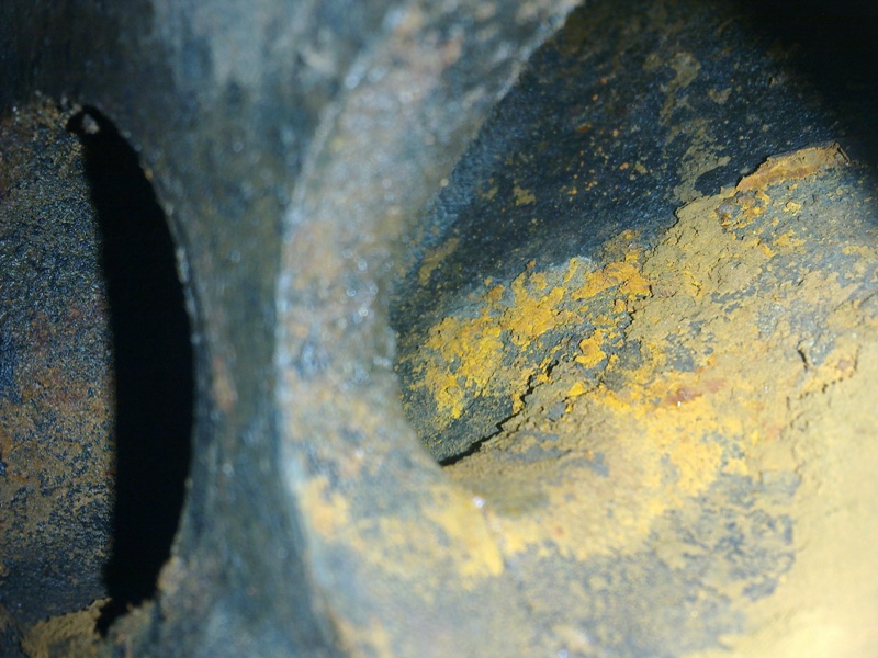

ЗилОк157 писал(а): В отношении всасывающего коллектора, твоё мнение - чего там видно на 1-2 и 5-6 цилиндрах. Перегородки там есть в самом коллекторе?? И как глубоко, если да?? Мдя-а, фото покрупнее бы любой крайней пары (красненьким обвёл).
значит, сейчас пощупал сам как раз 1+2 и 5+6... там только перемычка у фланца не более 1 см
таким образом на 1-2 и 5-6 теоритически может ставиться по одной форсунке.
3-4 каналы раздельные.

фотографии коллектора и головки покрупнее.
вообще думаю надо еще раз рассмотреть возможность установки форсунок прямого впрыска в головку блока.
все-таки вижу, что это может быть даже проще сделать чем в коллектор, ну и соответственно более эффективно в результате.
5-6
5-6
5-6
5-6
5-6
5-6

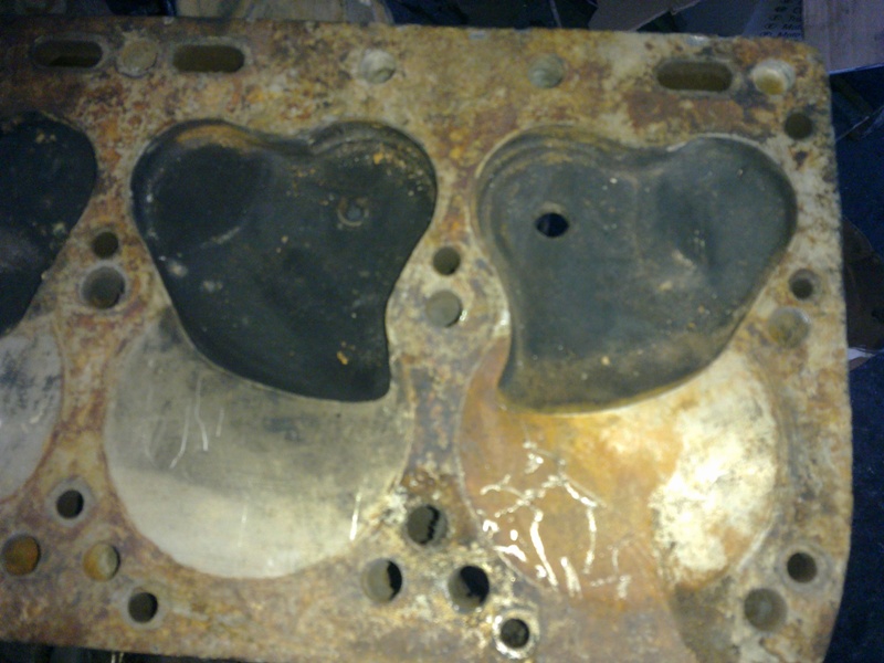

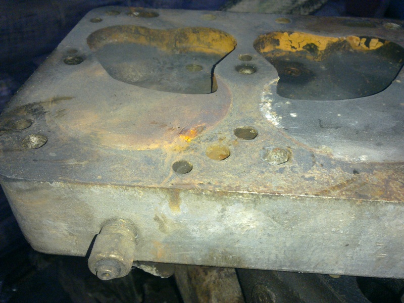

а вот головка покрупнее...
камера сгорания
камера сгорания
камера сгорания
камера сгорания

Ситуация такая. Если Семён сможет найти живые форсунки (хотя бы одну) под прямой впрыск для визуальной примерки и последующего анализа технологии инсталляции, то почему бы и нет?? Но вот что лично меня смущает. Комплект из 6-ти форсунок, нужной нам производительности можно и не найти, а даже если и найдётся, то цена только их может быть равна трём Зилам... С другой стороны, Андрей, если подобные неудобства тебе никоим образом не смущают, то почему ты не должен воплотить своё желание??? Я только поддерживаю :!: Но для меня этот путь, увы, не приемлем. Отдельную благодарность хочу тебе выразить за фото коллектора крупным планом. Для себя я уже понял, что придётся "познакомить" коллектор с болгаркой и сварить новый всасывающий.

ЗилОк157 писал(а): Отдельную благодарность хочу тебе выразить за фото коллектора крупным планом.
при обсуждении такой темы без фоток никуда ))) если тебе надо я исходники этих фоток по 1,5 Мб могу тебе почтой переслать, здесь закачиваются до 500 кб вроде, поэтому предварительно уменьшаю размер.

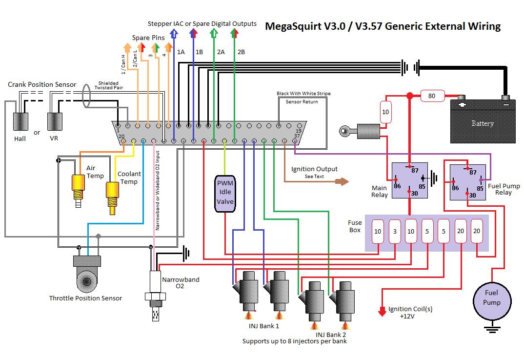

схема мс3
Andrey писал(а):схема мс3
Да, Андрей, это самое то, что нам надо. Только показано на 4 горшка.
На сайте производителя есть распиновка по разъёмам. Найти нужные контакты не проблема.
Кстати, если всё же заказывать у производителя, а это предпочтительней, чем у посредников, то можно проконсультироваться у них, относительно необходимых нам вещей по нашим параметрам. Так сказать, предпочтительный джентльменский набор. Тем более, что опыт у них как раз на этом и основан. Это не спорт изначально, а именно переоборудование гражданской техники с карба на впрыск. Спорт уже потом появился. Не безрезультатно, конечно...

там не про 4 горшка на схеме а про две банки до восеми инжекторов на каждую. вот )
у тебя есть ссылка на первоисточник, давай я им письмо сварганю напишу... ) может что путного и ответят, а финики на своем сайте аж за 800 евро продают эту штуку... ((
Andrey писал(а):там не про 4 горшка на схеме а про две банки до восеми инжекторов на каждую. вот )
Андрей, может я в английском и не очень силён, но в электросхемах разбираюсь не плохо. В данном случае мы имеем счастье лицезреть попарно-параллельный вариант впрыска. Об этом говорят отсутствующий на схеме датчик фазы и запараллеленные форсунки.

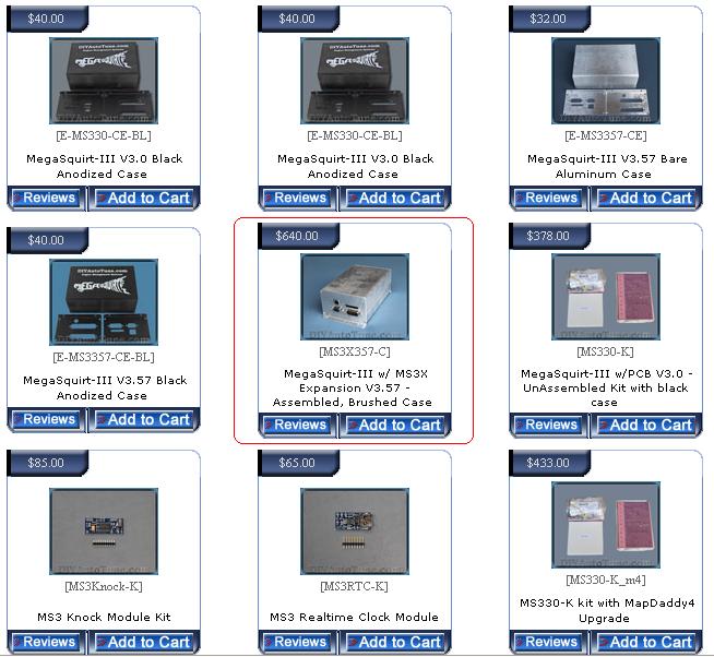

Когда я говорил, что это то, что нам надо, я имел ввиду ту жирную фразу справа вверху на рисунке - MegaSquirt 3.0/3.57. Это третий МегаШприц версии 3.0, т.е. собранный на обыкновенных элементах или версии 3.57, т.е. собранный на SMD элементах. Разницы между ними никакой. Версию 3.0 можно взять в виде набора и по не сложной инструкции по впаивать кандёры, диоды и резисторы. Это будет дешевле. А можно просто купить уже готовое. Версия 3.57 доступна только в готовом виде. Ну, оно и понятно. Такую мелочь можно паять только под микроскопом. :lol:
Но в любом случае к самому этому товарищу необходим блок расширения 3.х. Это платка, которая вставляется в основной блок и позволяет управлять сильноточными потребителями. Можно обойтись без конкретно неё, но всё равно нужно что-то взамен искать. Мне кажется, что проще найти $90 и не париться.
Вот ссылка на MS III производителя http://www.diyautotune.com/catalog/mega ... 86eaa34d0d
Где там у них ссылка для вопросов - не знаю. Может сам найти сможешь? Человек, который у них брал сейчас не в Скайпе. Надеюсь завтра появится - задам вопрос, отпишусь.
А это то, на что можно обратить внимание.
Вещь полностью в сборе.
Если паять самому, то можно до $200 сэкономить.
Там же предлагается USB шнур, но мне кажется он как на принтер - можно попробовать найти на месте. Разъёмы по любому придётся брать. Вроде бы по $5 за штучку. И остальной скарб тоже вроде бы можно приобрести (датчики, форсунки, катушки ещё чего-то), но уж больно у буржуев дорого всё.
Финны тоже, походу, не отстают - хитрые, однако... :)
